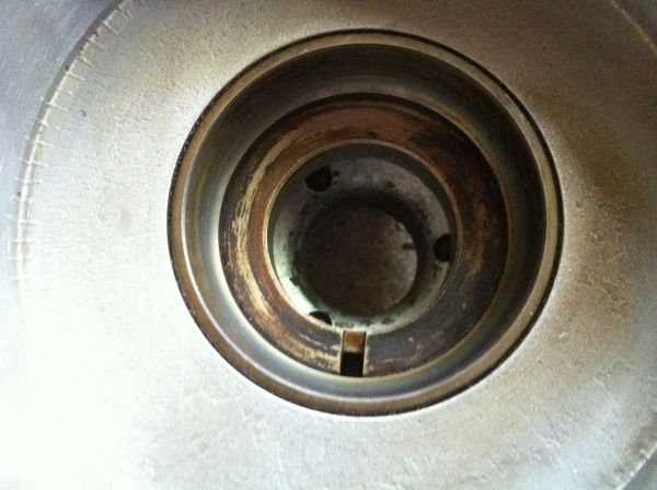

rayure sur piston
Tous les roulements sont démontés mais il reste une partie du roulement conique sur les carters.
Il faut les sortir aussi ?

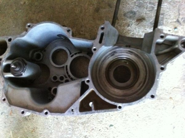

rayure sur piston
Je voudrais aussi savoir si c'est possible de monter un cylindre + piston + culasse 541 sur un bloc moteur 542 ? car les cylindes, pistons et culasse que j'ai reçu sont nickel mais 541.
Si c'est possible de monter ça, comment savoir lequel est en meilleur état ?

Si tu change le cylindre 541 par 542, tu vas devoir trouver la turlutte qui va bien !
Turlutte= pipe, bien sûr !
Posté le 27-06-2011, à 21:26
Oui, c'est possible, c'est juste un "conduit" de transfert supplémentaire a l'arrière sur le bloc 542 (et encore y en a qui l'on pas...), qui du coup ne servira pas sur le cylindre 541
mets le piston (qui va avec le cylindre) dans son cylindre, et mesure avec des cales le jeu entre le piston et la chemise, si tu passes une cale de 0.8mm c'est mort...
regarde l'état de surface et du piston et de la chemise, tu peux aussi mettre un piston dans un autre cylindre, si il a la même cote bien sure, voir si tu tu trouve une version ou t'as moins de jeu, c'est pas l'idéale, le mieux étant bien sur de mettre un piston neuf...
La pipe d'admission est Dispo Mimi, mais dans le cas de Stef, il remonte un admission directe, si j'ai compris :hein:
oui les bagues internes faut les sortir
oups, j'avais pas saisi.
Ok donc j'ai pas assez joué du décapeur thermique, je vais insister plus mais elles sont pas évidentes à attraper.
Posté le 27-06-2011, à 21:40
celle de droite tu y accède en enlevant le support de spy et d'allumage
celle de gauche faut pousser de l'extérieur vers l'intérieur,
le 6204 pousse le support de spy qui pousse la cage du M25 :clin:

Ok, merci pour l'astuce, mais faut il enlever complétement l'allumage pour pouvoir sortir ce morceau de roulement car je préférerais ne pas avoir à caler l'allumage quand je remonterais.
Sur un moteur 542 qui faisait parti du lot que j'ai acheté, j'ai tout démonté pour m'entrainer (le bloc est mort je pense, le type l'a massacré, y a des trous partout dessous comme s'il avait tapé dessus à la masse. J'ai été obligé de découper l'allumage à la disqueuse car l'écrou était soudé.)
Les roulements de vilo qui étaient montés dessus sont différents ( non coniques et en une seule partie), est ce qu'il y a une différence de qualité entre les deux systèmes ou c'est pareil?
