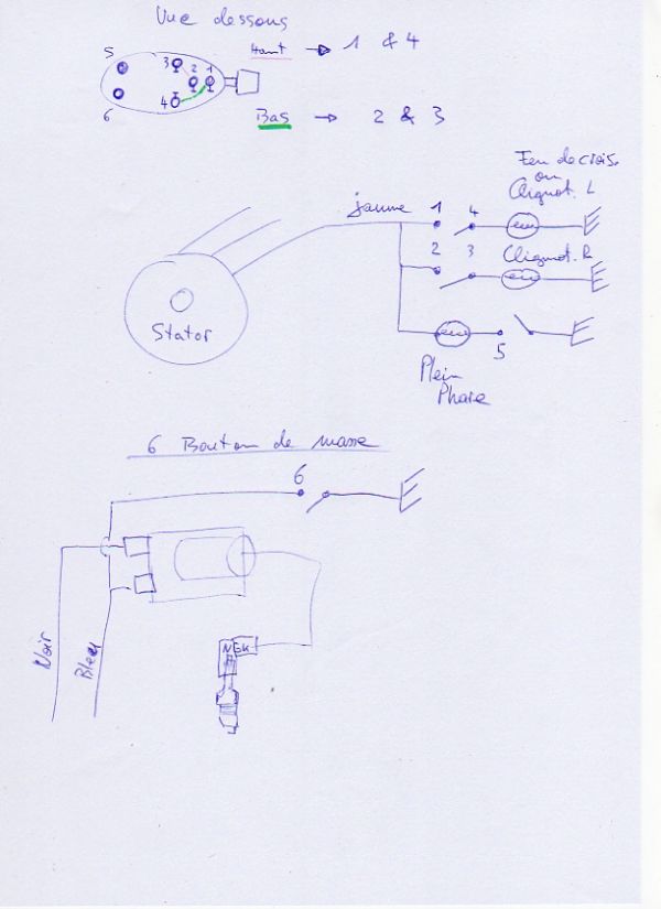

ptit crobar vite fait, j'espère que c'est lisible.... 😎
dans ton cas, si tu ne veux pas les clignot, utilise 1/4 ou 2/3 pour les feux de croisement
et 5 pour ton plein phare, il est important de respecter l'ordre inter/ampoule ou ampoule/inter comme ci dessous
bon courage
A+

salut Martin,c'est plus explicite qu'au telephonne mais je suis sur que tu peu mieu faire :D
merci a toi

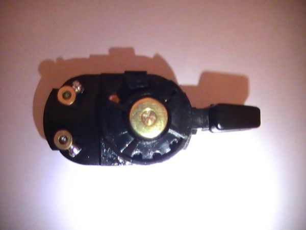

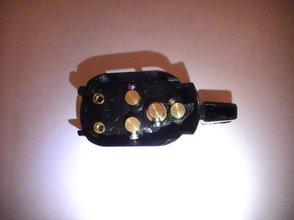

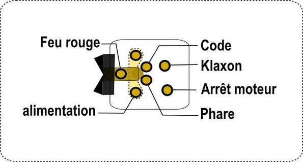

Si tu mettait les photos du dessous et dessus du comodo, cache oté, je pourrai te passer un schéma.
Est-ce qu'il ressemble à ça?

salut GS-6006XC voila les photos

Posté le 22-07-2011, à 08:55
je proposais un schéma, mais Didier a la bonne version
car dans une position (basse ou haute, je ne sais plus de mémoire et j'en ai pas sous la main)
2, 3 et 4 sont reliés donc code + phare

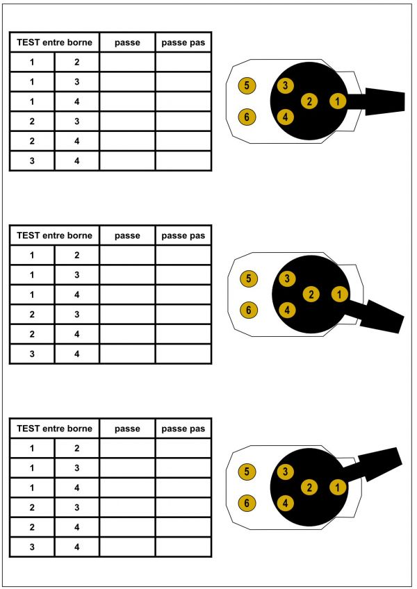

Marc55, si tu as un multimètre sous la main, prends 5 minutes pour remplir le tableau. On saura exactement comment est broché ce commodo. :P
Le test de 5 et 6 n'est pas nécessaire, c'est des mises à la masse.😎

Posté le 22-07-2011, à 17:04
Alors là top, bravo Didier, excellente idée 🙂 Et surtout très explicite. Très bien Inkscape!

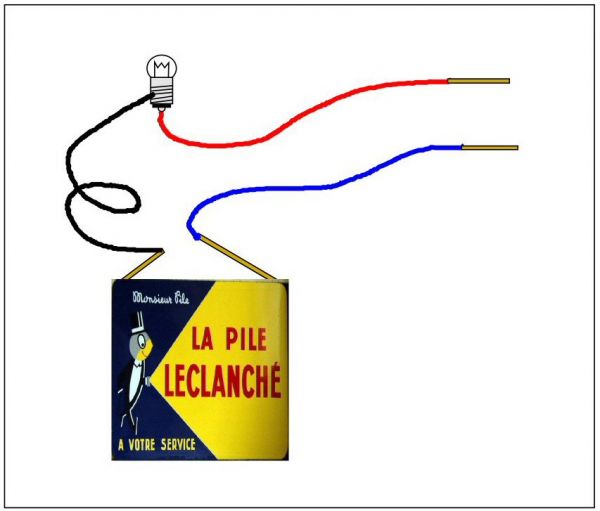

On en trouve à moins de 10€, suffisant pour l'usage que l'on en fait. :D
Autre solution, le testeur-maison, une pile, une ampoule et du fil électrique. :P
