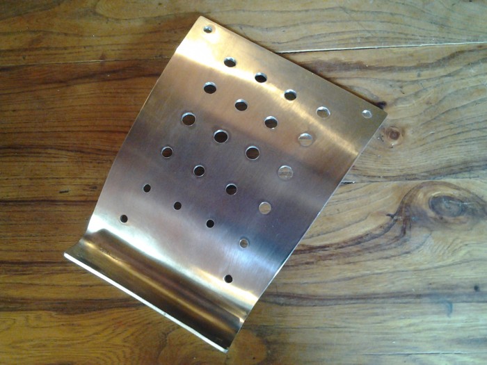

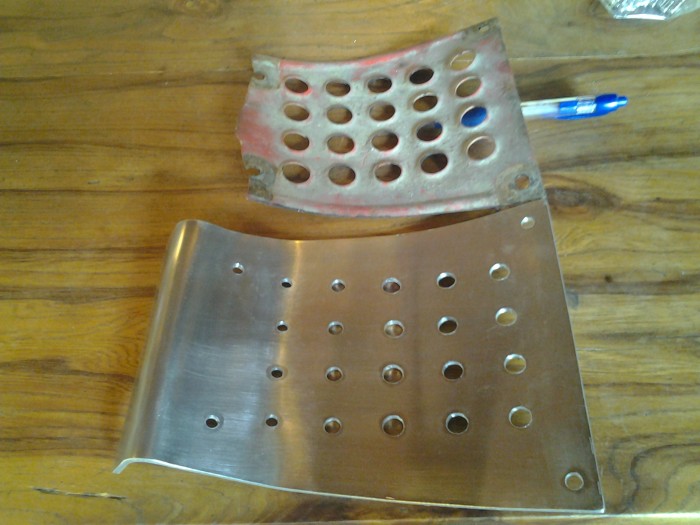

Bon voila le sabot fini .
c'est du made in " PAYSANTINI " .  🙂  Je me suis inspiré un peu de l'origine , mais sans faire une copie exacte .
je n'ai pas de bille sous la main , mais je verrais peu être plus tard.  😎

Posté le 11-08-2014, à 12:50
Ton sabot me plais beaucoup.
J'ai, quasi le même, tout prêt, mais je butte sur le cintrage sur le cadre.
Si tu as une solution, merci de me contacter.
06 74 94 41 41 / 01 34 78 79 30
Posté le 11-08-2014, à 13:24
euhhh moi je dis ça mais chacun fait comme y veut au regard du temps passé, de la plaque d'alu achetée etc etc.....c'est bien se faire ch...pour 39 balles... 😉  😄 et là, celui ci est en acier.... 👍
ktmklassiker.fr/boutique-catalogue?page=sh...
Posté le 11-08-2014, à 14:09
tu n'a peut être pas tout a fait tord Patrick ! défois faut calculer le prix de revient au finale ! mais comme tu dit chacun fait se qui lui plais  , d ailleurs c est valable pour bien d'autres choses !!! 🙄
Posté le 11-08-2014, à 14:15
Yes, but me, le truc presque adapté je l'ai  déjà !
Y a pu qu'à angler !
Posté le 11-08-2014, à 14:53
et puis y'a aussi le plaisir de faire soi-même...perso j'essaie de faire un max moi même mais cintrer de la ferraille, j'aime pas ça, je préfère la tourner... 😄

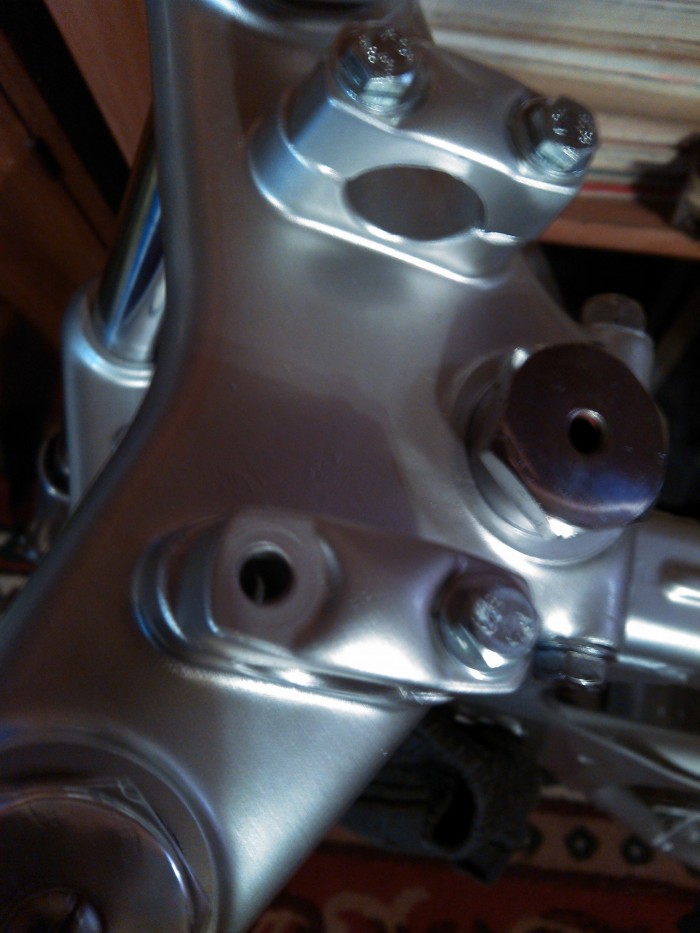

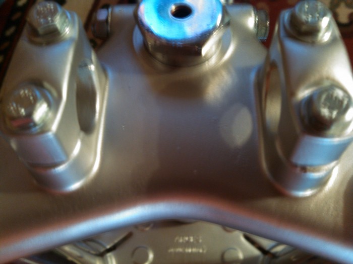

J'ai aussi le souci que d'apres moi les deux pièce s qui sert le guidon sur le T supérieure me semble pas d'origine . 🙄
j'ai peur quand a la solidité de celle ci .

je ne sais pas si cela se montait à l'époque, mais je trouve que 4 vis à 6 pans creux ( Allen) et sans rondelle, c'est plus esthétique.
La vis pénètre dans le pontet jusqu'à pratiquement que la tête disparaisse dans son logement et se bloque au ras  du pontet .Sinon les pontets ont l'air d'origine.

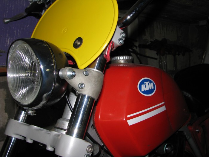

D'après moi , les pontets sont pas d'origine : ils ne sont pas anguleux comme les tiens : ils ont une forme arrondie dans le prolongement de celle du T de fourche .

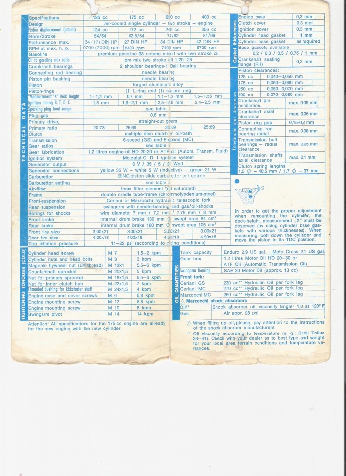

Pour la quantité d'huile de fourche , c'est 230 cc par bras de fourche comme indiqué dans le " bouquin technique " que je te file par la même occasion , ça peut servir ...  ;)  ;)

Je pense aussi qu'il ne sont pas d'origne. Au vu de ce que j'ai pu voir sur le net.
Reste plus qu'à en trouver . :|

Ils existe deux types de pontet pour serrer le guidon. Sur l'un la tête de la vis à six pans en dix s'emboite dans le pontet et on serre l'écrou sous le té. Dans le deuxième cas, c'est une vis alen qui s'emboite dans le pontet. Il y a peut-être une histoire de marque ceriani (vis) ou marzocchi (alen)..

Oui KTM 73 c'est ce qui me conforte dans l'idée que ce ne sont pas les pontets d'origine .
Dans les deux cas , comme de ce que j'ai vu sur le net les miens ne correspondent pas .  ;)

Ce ne sont pas les pontets d'origines en effet. Si j'ai le temps, je te ferai une photo des deux. Je viens de consulter mes docs partie cycle GS de Juin 74 et du modèle 77, dans les deux cas on trouve des vis à tête hexagonale M6 sur la ceriani 74 et la marzocchi 77.
