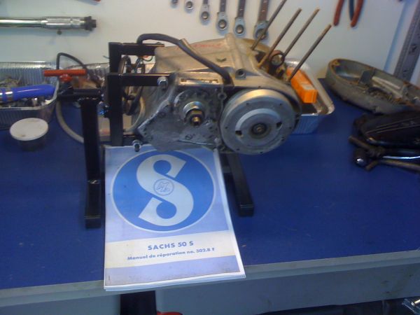

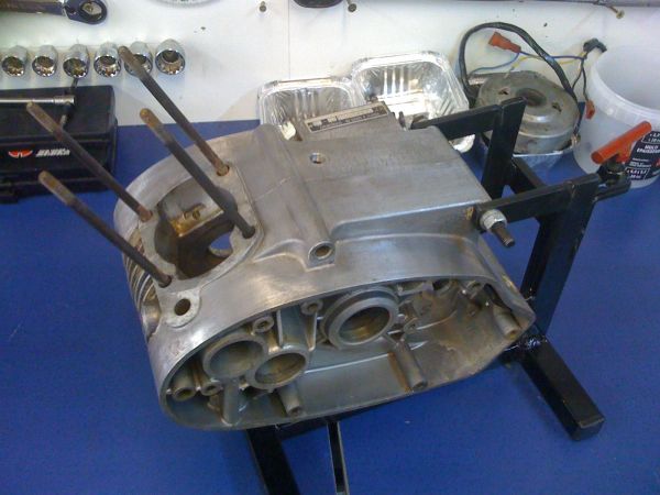

salut a tous:)
je n'etait pas venue ici depuis pas mal de temps( a lépoque de ma 125 RV )
et donc comme je ne suis pas insensible au charme d'une autrichienne 🙄 voila que je repique au truc avec un PF (ma spécialité):D
alors voici mon chantier actuel :)
50 BRINKMANN réplica
un PF autrichien mais je me tate de savoir si je fais une version GS ou une version MC:confus:
what else !!!!!!!!!!!!!!!! comme dirais georges😄
y encore du pain sur la planche mais j'aime ce genre de défi   :)

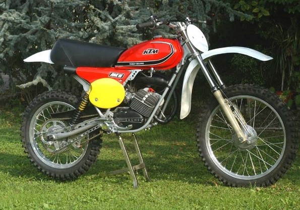

au final ça va donner ça😎
la version GS
Posté le 01-08-2011, à 20:14
OU la version MC

bin si tu peut avoir un carton...tu pourrais mieux en profiter en (gs)..
enfin sa tu vois..peut etre se n'est pas se qui te convient??
en tout cas c'est tout mignon comme 50..

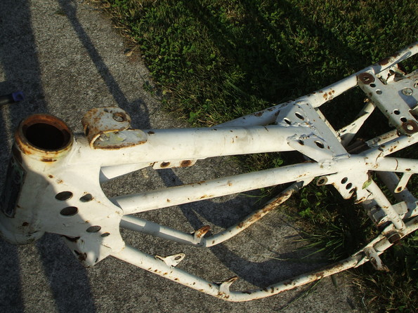

😎je part comme toutes celles qui existe d'un chassis de 1976 CROSS

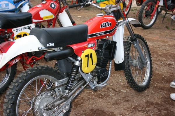

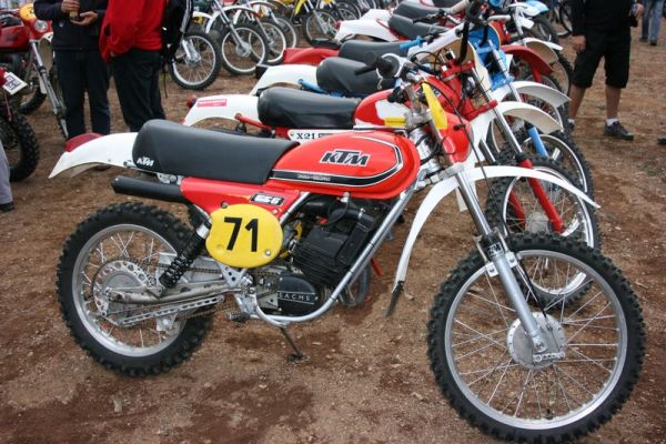

ouh miladiou que voilà un beau projet!!! c'est une machine magnifique et mythique....
je vais suivre ça avec intérêt!!!
tiens, une autre, très belle aussi et qui marchait super fort, mais là, c'est une vraie....avec une partie du cadre titane (bras oscillant, pédale de frein, renforts de fourche etc etc....!!! mais bon...juste pour la beauté de l'objet!!
Posté le 02-08-2011, à 09:51
je la connais bien , elle appartient a mon ami alessandro et c'est elle qui me sert de modele😎

petite precision concernant le cadre 😎 vous noterez que le reservoir n'est pas fixé par une sangle comme sur les autres mais par un silent bloc a l'avant d'ou la petite patte tordue sur l'avant de mon cadre blanc :)
ceci dit il faut modifier les tubes avant pour qu'ils passent au plus juste sous le moteur  :)
Posté le 02-08-2011, à 11:08
C'est la fixation normale des réservoirs des MC.
Par contre, je ne vois pas la platine arrière, pour le gros élastique de maintient du résé.
Posté le 02-08-2011, à 11:12
Ah si, elle y est. :confus:

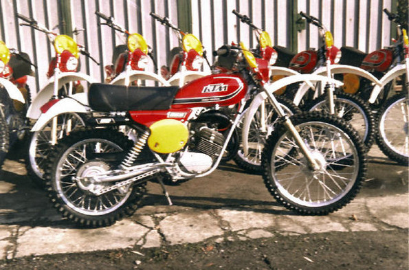

arffff ils n'ont JAMAIS été produits!!! c'est ça le hic!! seuls les frères Brinkmann, Heinz et Bernhard passionnés de génie et excellent pilote en ont produit une rafale à une certaine époque, mais ce n'était pas de la grande série......juste des motos pratiquement sur mesure à l'image du 50 de Peter Neumann en Suède en 78...
Posté le 02-08-2011, à 14:32
Ah oui ...  :mick
Je comprends mieux là tout de suite comme ça!! bon bah y a plus qu'à en réver.... :pleurs:
En tout cas merci à toi Geda de nous faire partager cet instant.... unique!! :bise:

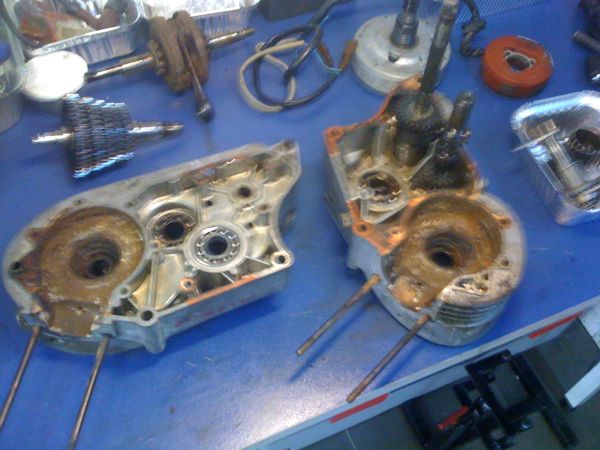

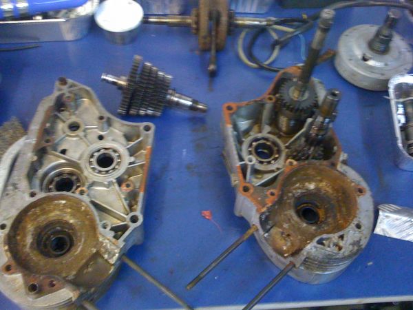

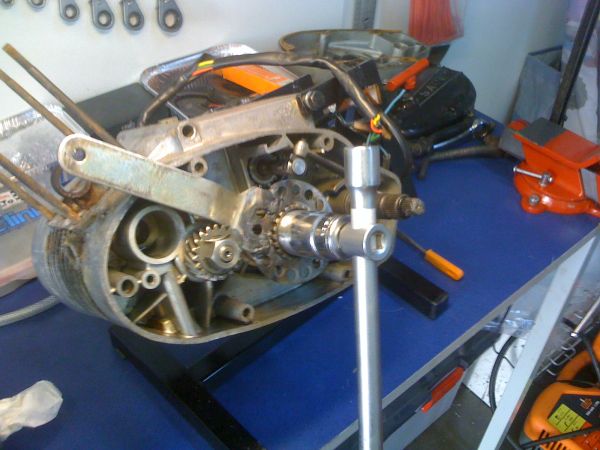

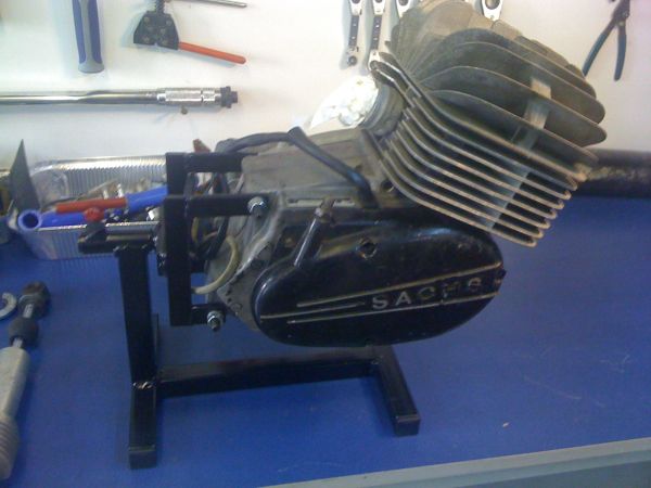

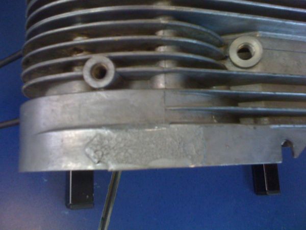

ben ça avance doucement ; je reçois la boite 6 gs  dans la semaine .
Les roulements sont en chemin avec les spys et il me reste a trouver la transmission primaire en taille droite ainsi que le vilo corsa corta
mais j'ai des adresses; ça va le faire 😎
ensuite je m'attaque au cadre :pleurs:
je cherche entre autre un reservoir de 125 MC de 76/77 avec une selle et une boite a air
pour l'instant je nettoie , je nettoie, je nettoie:)
la tete de ma femme( cherie je t'aime :bise:) quand j'ai mis les carters dans le lave vaiselle :D:D:D
