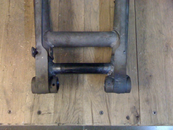

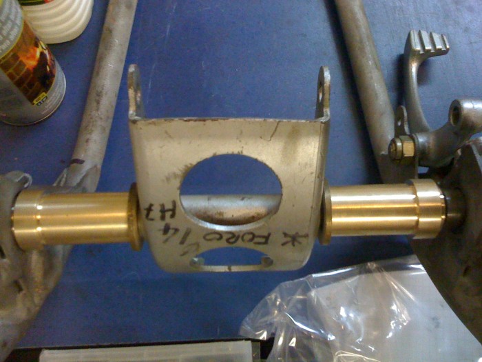

LES NEWS 😀  Modification du B.O
renfort et alésage  😀
50 BRINKMANN réplica

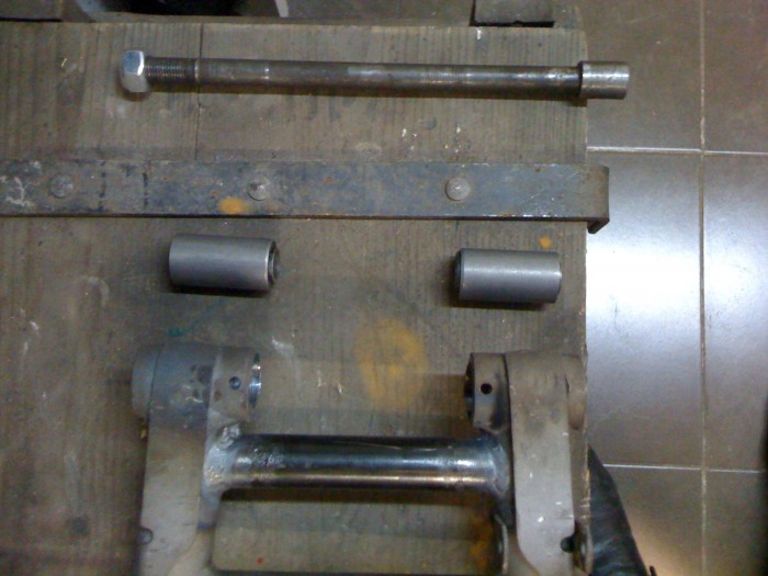

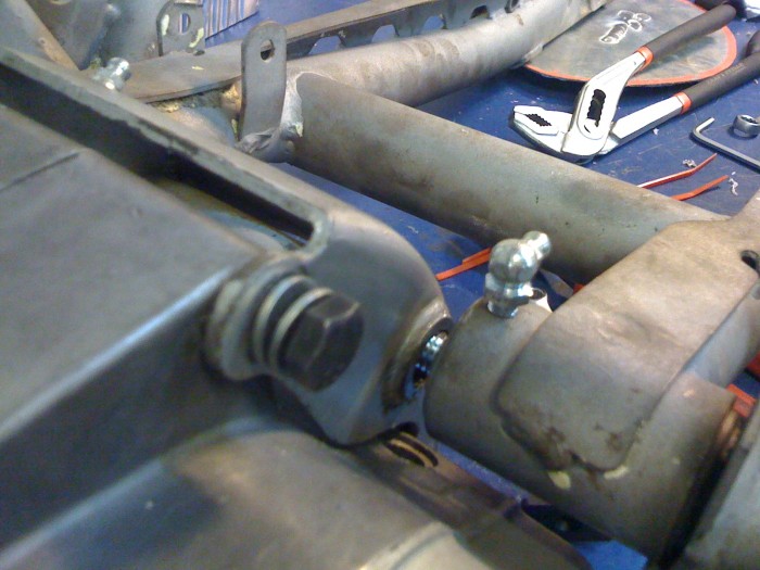

j'ai un moment hésité entre des flexiblocs et des bagues bronze  😳
du coup je vais faire les deux et je verrrais a l'usage 😉

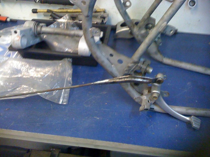

j'ai refais aussi la tige de frein car je n'avais que la partie avant  😀

Moi je suis pour les flexblocs !!!!!!
Posté le 14-01-2012, à 21:05
BEN MOI AUSSI  ;)
Mais j'ai autour de moi des avis partagés!!!!!!!!!!!!!!!!!!!!!!!!!!!!!!!!!!! 😳  😳  😳
je fais deux bras comme ça je verrais  ;)

Bravo c top
P koi c renfort sur le bras ?
Posté le 14-01-2012, à 21:16
Même question que Rideshop  😉  c'est quoi ce renfort  🙂
J’espère que le bras était bridé avant soudure.  😉
Posté le 14-01-2012, à 21:33
Le tube sert de renfort car le bras a été coupé au milieu de son axe de pivottement et de ce fait risque de vriller 😎
le bras etait bien bridé avant et pendant le soudage 😉  😉

à mon sens les flexiblocs seraient moins dommageables au cadre car il absorbent les vibrations......
5656 messages
Posté le 16-01-2012, à 20:27
et ils accepteront un défaut d'alignement des paliers....
Posté le 17-01-2012, à 15:27
euhhhhhhhhhhhh bruno  😄 n'en rajoute pas ( pour ceux qui ne sont pas au courant , j'ai foiré l'alésage du bras et je dois tout refaire) chitttttt 😜  😜  😜
mais bon ; on a rien sans rien 😎
Posté le 18-01-2012, à 07:38
écouter, regarder et apprendre des conneries des autres permet d'apprendre à ne plus en faire soi-même......raconte.....ce sera plus profitable que de le cacher!!! 😉

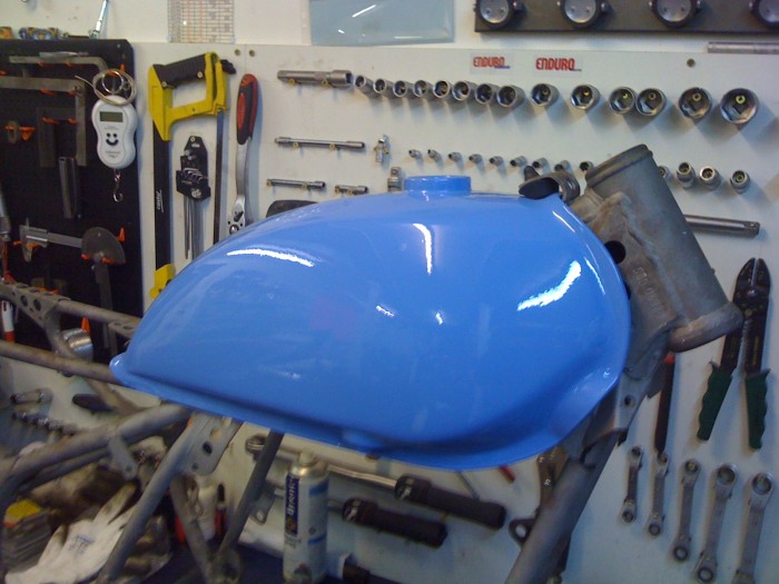

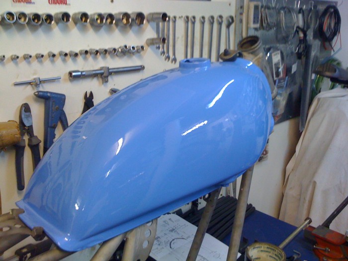

Elle sera bleu   😀
j'espere que le RAL est bon  😳
pour le Bras oscillant j'ai juste été trop rapide dans le geste et il y a une erreur de parrallaxe entre les deux peçages de 5 mm :(
mais bon !!!!!je reste calme 😄

bleue apparement, belle assurement ....  ️  ️  ️
