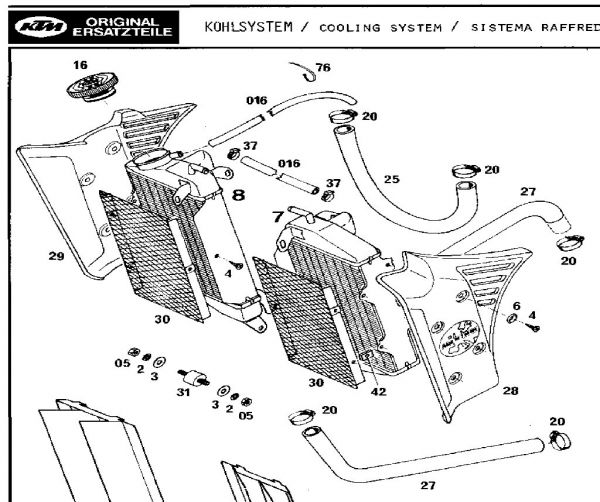

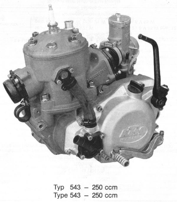

Posté le 09-08-2011, à 21:22
J'ai juste une photo du moteur.
schéma du circuit de refroidissement/240 GS 84
Les deux radia. ne seraient pas couplés en parallèle?

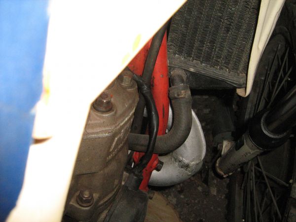

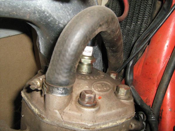

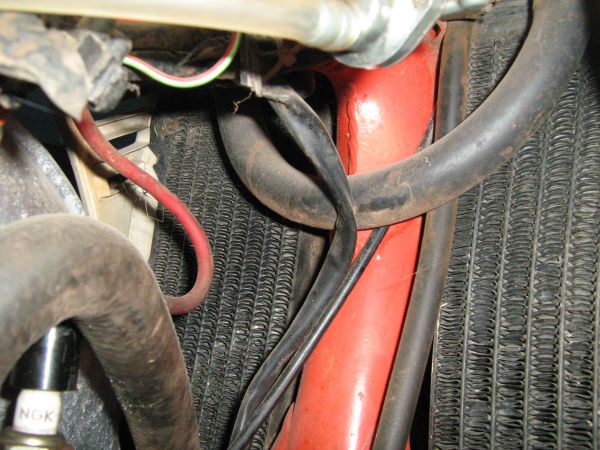

Posté le 10-08-2011, à 18:18
j ai pris des photo sur la mienne mais pas tres nette

Posté le 10-08-2011, à 18:24
sortie de la pompe a eau va au bas du radiateur droit ,
sortie haute du radiateur droit va au haut du radiateur gauche et bas du radiateur gauche va a la culasse
si ca  peut t aider a plus stef
