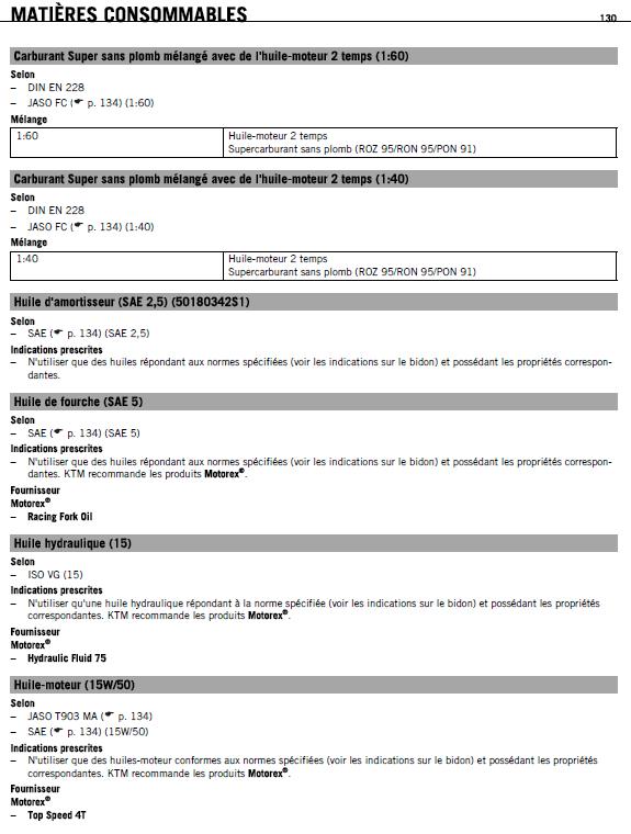

Salut,
Le manuel de ma KTM 300 EXC de 2010 indique qu'il faut mettre de l'huile Motorex Topspeed 15w50... dans la boite (cf. pp 100-102 www.ktm.com/uploads/tx_ktmproduct/techdocs... c'est le manuel de la version 2011 mais c'est pareil). :clin:
Après recherches, il semble que les huiles moteur 4t et les huiles de boite en général sont de même type; elle ne sont cependant pas identiques... J'ai donc un doute (erreur dans le manuel ou erreur d'interprétation de ma part?) mais en même temps je préfère suivre les instructions du constructeur, notamment si il y a une astuce. Voila ce qui m'amène ici!
Il y en a qui mettent de l'huile moteur dans leur boite? Des avis, des expériences?

J'ai finalement acheté de 15w50 Topspeed Motorex comme préconisé dans le manuel ; en fait quelque soit l'année d'édition du manuel ils proposent tjs la même huile, je ne pense donc pas que ce soit une erreur et d'après mes recherches ce qui compte c'est l'indice de viscosité, que ce soit de l'huile 4T n'a pas d'importance pour la boite...
