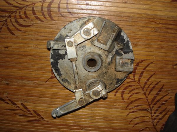

le flasque ou le tambour, ou la complète ?
si je me souviens c'était la ptite patte de support de cable qui est pétée sur ton flasque ?

Oui c'est bien ça Martin, c'est la flasque qu'il me faut .
Le bitonniau est pété.

j'en ai un en bon état, te ferai une photo ce WE

Assez facile à réparer, si on ne veut pas patienter d'en trouver un. :)

Suffit de fabriquer un arrêt visé à travers le flasque.
Tout aussi solide que l'origine, si fait correctement. ;/
Un écrou soudé, par un coté,  sur la tête d'une vis.
celle-ci fixée sur le flasque.
On peut même trouver des pièces toutes faites, es spécialement pour ça, sur certains bécanes. :clin:

Une pièce comme celle ci-dessous, percée au bon diamètre, ça le fait aussi.
cherche tambour avt double cames

voila la bête en bon état au cas ou (nécessite un ptit nettoyage)
pour ton bruit... plein de possibilité, donnes nous plus de précision
