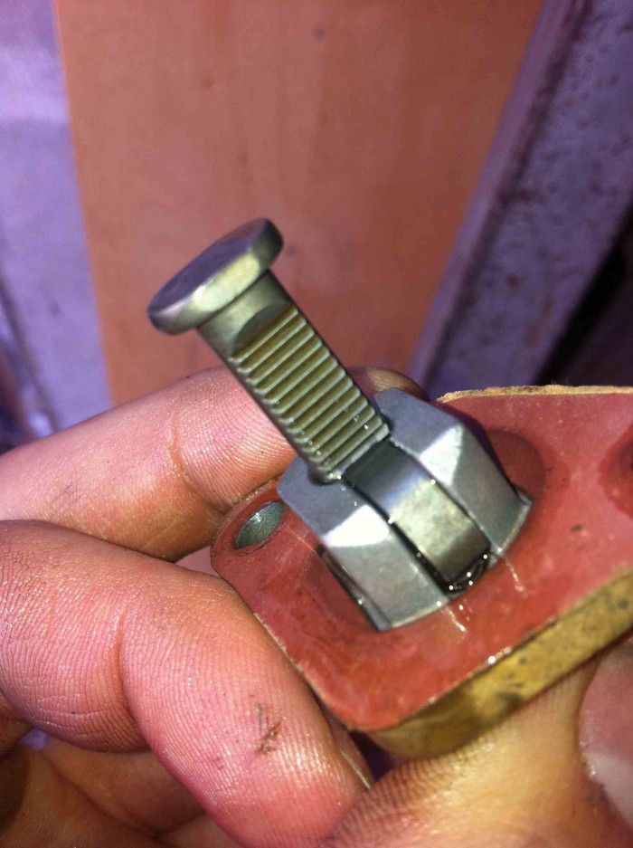

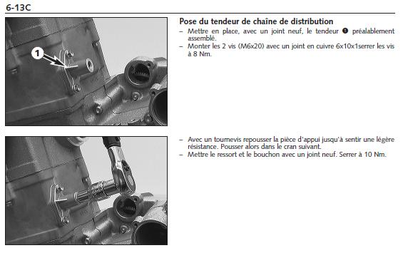

C'est quoi le systeme de cran dont vous parliez ? Chui nul en 4t...  😂  🤬
bonjour
c'est le ratrapage automatique de tension de la chaine de distribution
