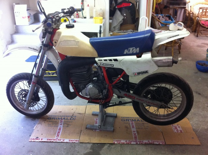

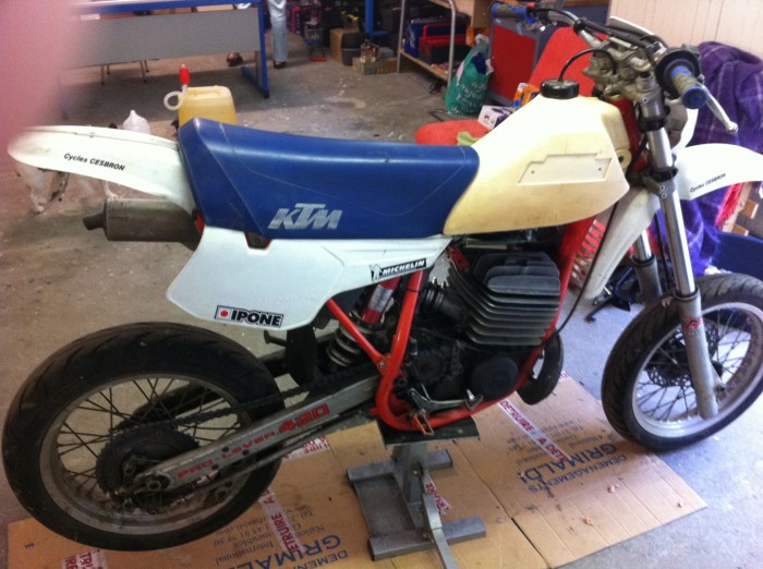

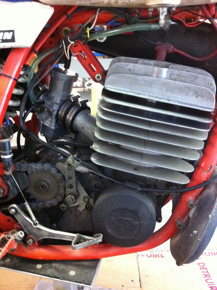

Il faut que je refasse entièrement le moteur pour rouler rassuré. :)
Mais elle est en super état. Juste un peu de piquage car la peinture a sautée sur les carter magnésium.
Avec un piston à changer (a serré une fois à cause que l'ancien proprio l'à changer sans percer en face de la barette), une transmission au plus long, je prend 200km/h chrono donc c'est superbe en supermot :)
Pour les photos voilà quelques unes :
Notez le Whitepower derrière et le frein à disque Brembo tout ça en option d'époque :)

Bon y a déjà un rétro, on y est presque!!
Posté le 13-10-2011, à 14:27
oui 84, par contre WP d'origine, mais la fourche "option" car normalement équipé d'un frein tambour double came
ça doit vibrer de la folie a 200 !!!! deja a 90 en tout terrain.... enfin là c'est normal, de tout façon t'es scoué dans tous les sens
on est la pour ça dailleurs  👍
la CG ça va être dure....
que dis la plaque signaletique sur le cadre ? GS ou MC ?

Pour le déguisement, je pense que c'est l'inverse. (kit cross acerbis monté dessus) Les pattes de béquilles ont été coupées, la boucle aussi (on voit bien qu'il y en avait une) et c'est moi qui ai mis des bouchons plastiques pour éviter que l'eau ne rentre.
Il y a toujours le support pour le capteur de stop que je me suis servis pour en remettre un (récent).
Sinon les feux fonctionnent car allumage motoplat avec sortie éclairage. Le rétro, feux, les stop, etc... (sauf klaxon^^) c'est tout ok :)
(on peu voir sur la photo le sale faisceau provisoire que j'ai fais pour voir si ça fonctionnait 🙂 )

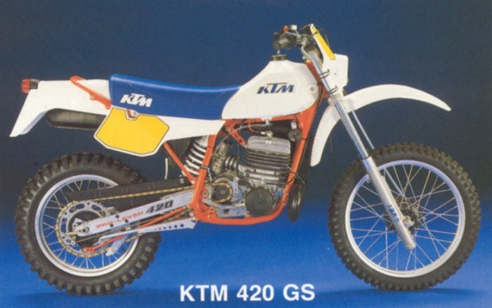

effectivement je repense a la MC, en 84, c'était la 495, donc 420 = GS
l'avantage sur ce modèle (entre autre) c'est que toutes les pièces sont dispo,
nous avons longtemps attendu les cages a aiguille d'axe de piston et les bielles....
faudra me dire la coté, mais pareil, toutes sont dispo, 82.5, 82.75, 83mm
écoute celle la qui sort de restau
Posté le 13-10-2011, à 16:19
la tienne Jhon, comme elle devrait être.....
