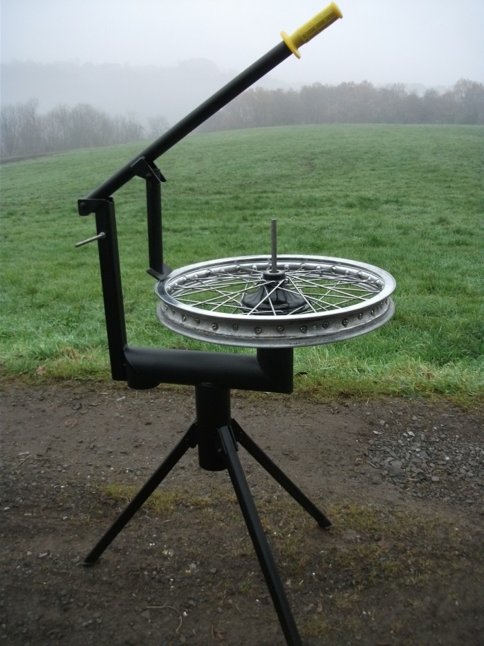

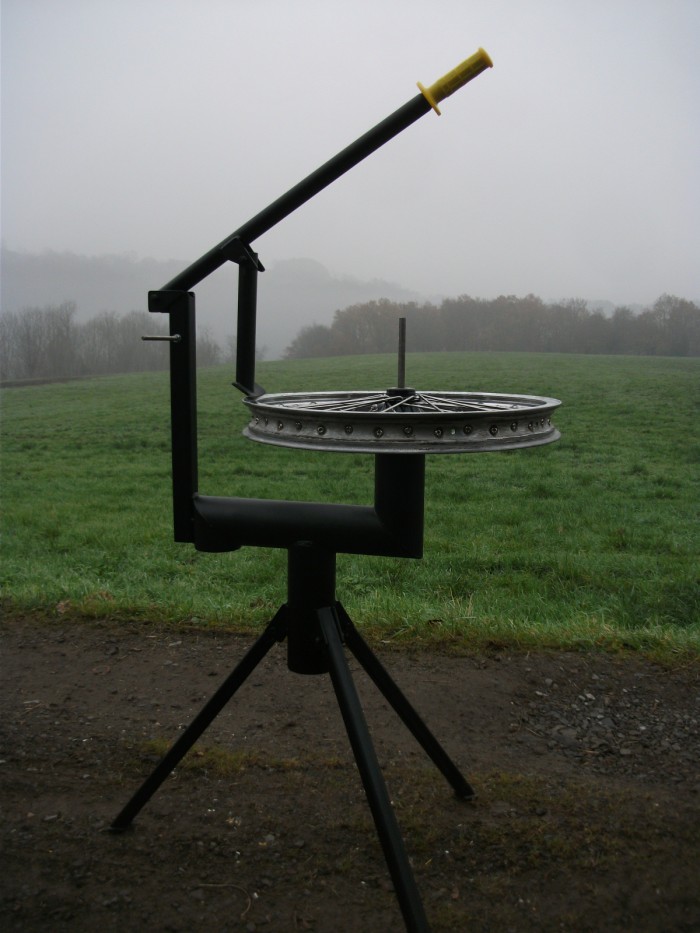

je viens d'acquérir un petit outil super pratique pour monter les pneu
a hauteur d'homme, fini d'etre a genou sur le pneu, convient aussi pour le reglage de la roue

Belle bête  🙂
Pas commode à trimbaler sur un enduro.  🤭
Mon meilleur temps pour changer un pneu, aux démonte-pneu, avec dépose et repose de la roue sur la bécane: 7mn 30'.
J'suis battu...  :/  ;)  😄  😄
les rayons
les rayons
sympa c't'outil!!!!
les rayons
les rayons
sympa c't'outil!!!!
il est pliable .... en partie
