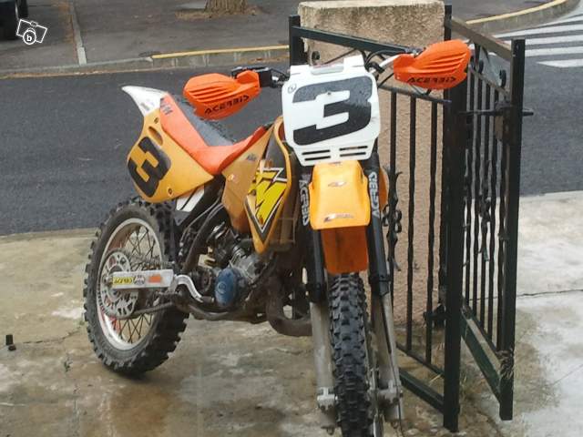

Posté le 23-11-2011, à 21:58
la moto le jour de l' achat
une 125 sx de 1996 en bon état ??? bientôt !!

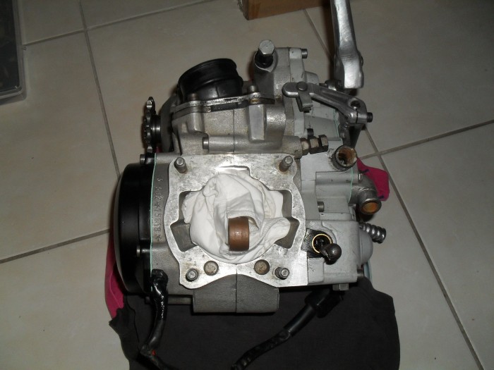

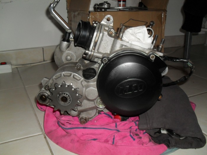

49 ans1919 messages

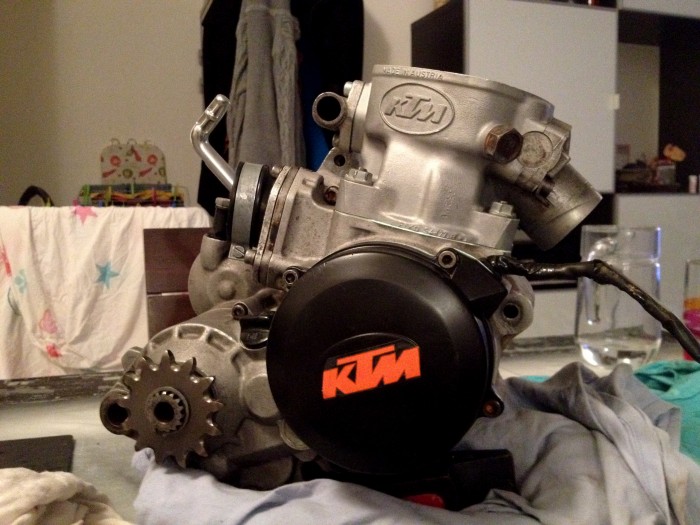

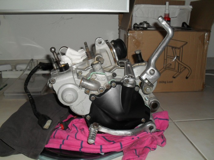

Posté le 23-11-2011, à 22:15
Remontage bas moteur terminé
Moto(s) : 50 pw , 125 rm 92 , ktm sx 96

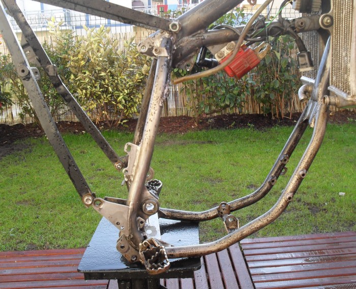

Posté le 24-11-2011, à 17:10

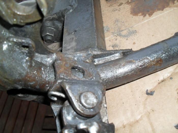

cadre nu :
décapage :

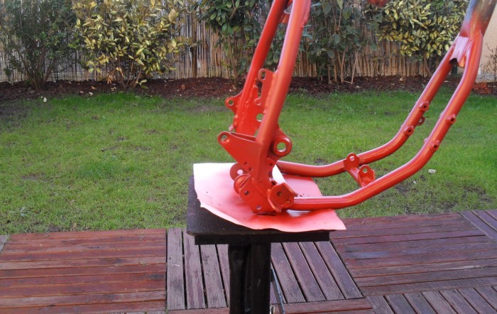

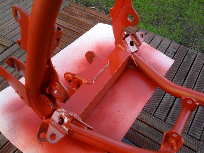

Posté le 30-11-2011, à 16:47

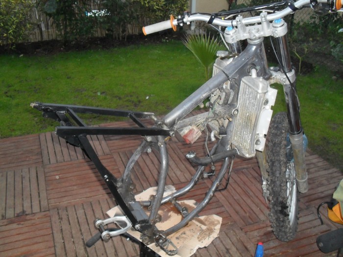

cadre décapé :
traitement anti-rouille :
reste pas mal de ponçage sur le haut du cadre avant la mise en apprêt , le plus dur est fait et y a plus de rouille !!
Posté le 01-12-2011, à 07:42
Vat'che,  :(  Bonjour les renforts et recoins de ce cadre. C''est un vrai nid à merde  :|
Pas facile de décaper un truc pareil.
Bizarre, ce mélange de tube rond et carré.  🙄
49 ans1919 messages
Posté le 02-12-2011, à 12:04
M' en parle pas , j' ai utilisé un demi litre de décapant chimique a rinçage a l' eau , j' ai monter la karcher a fond et ça a pelé comme une orange  bien efficace en tous cas .maintenant je re-monte .

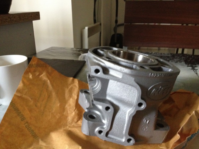

le cylindre est enfin fini (nikasil et re-fileté au niveau des fixation de la culasse) remontage :

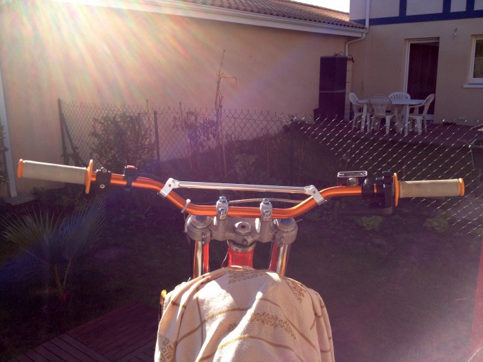

aujourd' hui j' ai reçu le guidon et la poignée de gas

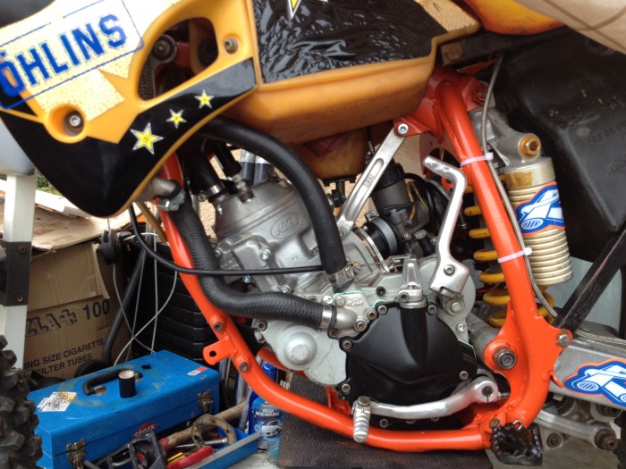

Posté le 26-01-2012, à 19:06
le moteur est remonté  tout est ok, demain je fait un essai demarrage
49 ans1919 messages

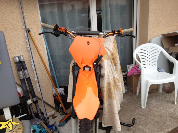

Posté le 26-01-2012, à 19:10

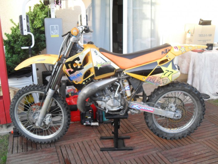

l' avant est fini
