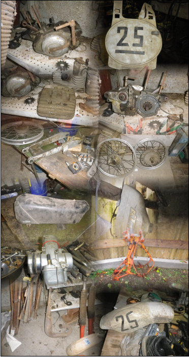

Posté le 03-12-2011, à 19:14
et voila les photo de quand je l'ai récupérais
besoin d'info
« Alors là, mes pov' vieux !!... quand je vais savoir me servir de ce truc, JE VAIS VOUS ATOMISER !! »Moto(s) : 125cr(98) ,250exc(99) , 240mc(81) et 250sx(96)
Posté le 04-12-2011, à 12:18
Joli beau bordel !
Posté le 04-12-2011, à 12:41
Ah quand même  :(  Puzzle 5000 pièces  😳 Y'a du boulot. Il te faut la RMT et le part list pour vérifier que tu as bien toutes les pièces du puzzle. Je ne les ai hélas plus, je les ai vendus avec la moto... Mais d'autres sauront te faire parvenir ça ;)

pour le moments j'ai remarqué qu'il me faut tous les roulement partie cycle  et je compte changer ce de bielle aussi ensuite bon toujours l'allumage et son carter ,un axe de bras oscillant  , câble et poignée d’accélérateur  ainsi qu'un silencieux d’échappement  j'ai aussi la selle a refaire et la peinture
y'a du taf  ^^
ps: si certain d'entre vous ont des pièces qui pourrait allez dessus merci de me faire signe

Super, là il y a du boulot :)
Mon 420, je l'ai récupéré pareil, entièrement en petit bout dans des cartons  🤭
