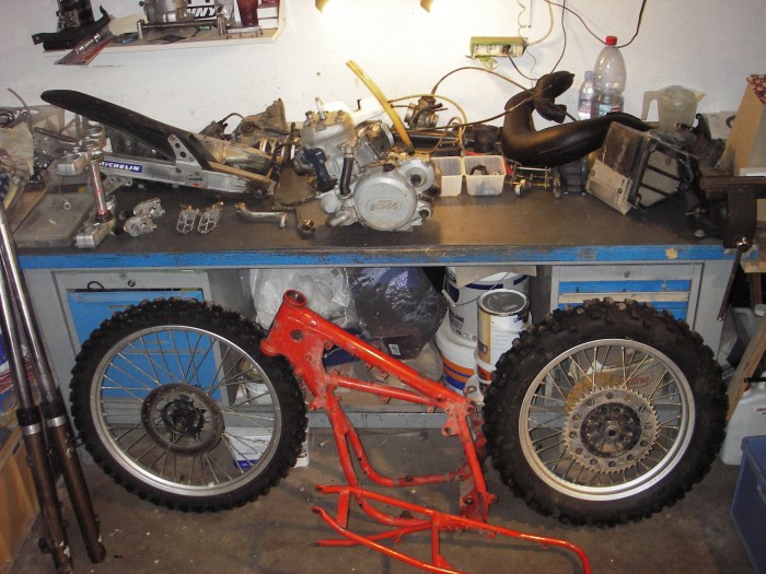

c'est parti, j'attaque la resto de ma moto donc ce soir, avant, c'etait ca
aprés 2 h de dépouille, ca fait ca
Maintenant c'est parti pour la peinture, envoyer ma liste a notre ami Tinmar et remontage.
Faut que je me dépèche, le 29 Janvier, j ai 1 stage d'enduro pour attaquer la saison de bonne botte.
Question: le RAL du cadre, c'est quoi? Le mieux c'est époxy ou peinture??
Les entretoises de BO et des biellettes dans quel type d'acier il faut les usiner?
J'avais déja changé les rlts il y a 2 ans mais pas les entretoises et elles sont hyper rongées.
Je cherches aussi à monter une latérale, une idée?? (la centrale m'embète et dans les parcs fermés je galère avec mon triangle d' axe de roue arr)
Demain, j'ouvre le moteur. les rlts de vilo et de boite sont à remplacer (la bielle à été faites l'an dernier, j'ai fait 1500 bornes) j'ai prévu de remplacer la cloche d'embrayage et la pipe d'adm. Tinmar doit me fournir la cloche et les rivets. Pour le rivetage, je les mates sous une presse?? j'ai une 10 tonnes, c'a le fait??

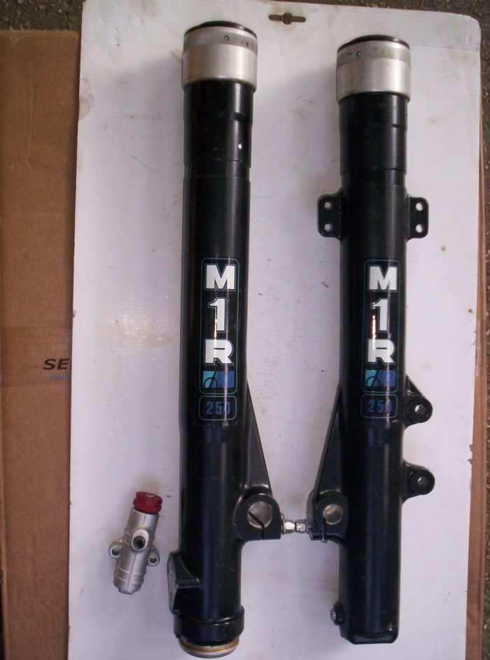

J'ai un réglage avec 3 positions sous le fourreau coté disque, quelqu'un sait sur quoi il agit?
Merci pour vos réponses et réactions, ça ne peut être que construtifs

toujours du 2002 pour le ral (jusqu'a 89 ) ,pour la fourche j'avais une m1 r noire avec un espéce de systéme anti_plongée sur ma 86 ;avec un bouton moletérouge c'est ce que tu as ?

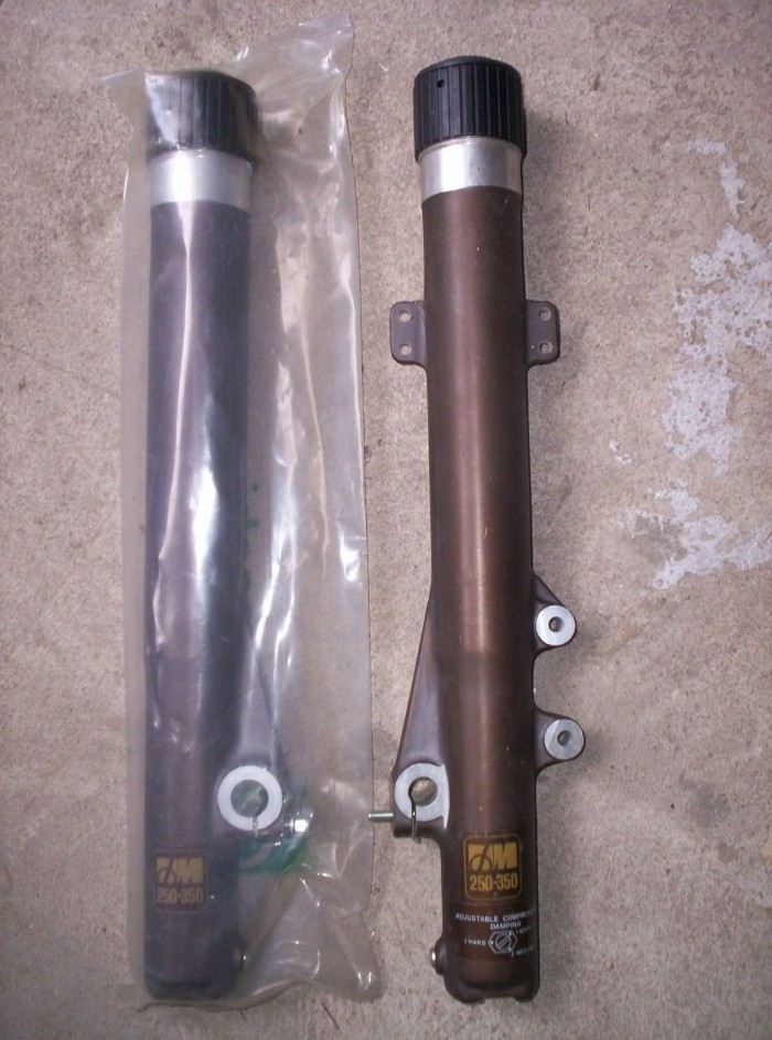

pour la fourche, les fourreaux sont anodisés marrons foncés et en bas ça fait un gros 6 pans avec au centre une empreinte plate qui se dirige vers trois positions. il n'y a que le type gauche comme ça, l'autre c'est une tete BTR pour sortir le plongeur et il n'y a aucun reglage. c'est une marzocchi mxr conventionnelle, c'est vrai que ces années la avait pour certaines un modele inversé mais pas moi.

effectivement tu as une fourche 87/88 ce qui n'était pas si évident que ca sur ta tof . moi la fourche était bien noire avec une inscription bleu (il me semble que c'était m1 r ......) et c'était un capuchon rouge sur les "anti-plongée" qui étaient des deux cotés .
tu dois avoir un bras qui contient l'hydraulique .

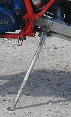

J'ai trouvé mes cages à aiguilles de BO et biellettes, il faut que je trouve une combine pour la béquille latérale et que je donne mon amorto pour le reconditionnement.

Pour la béquille, il me semble qu"il existe une sorte de chape entourant le BO.
Mc les a certainement en stock. ;)

hé non, malheuresement la chape n'est pas dispo chez tinmar comme chez andre. :cry:

Les modèles GS de 1987, avait la fourche Marzocchi Special Rally , avec tu doubles anodisés, sans la régulationextérieure:
qui était par contre montée sur les fourche Marzocchi M1R de 1986:

je vois sur l'autocollant du fourreau de droite que c'est le reglage de compression en hydraulique

je regard si je peux avoir la béquille
Oui, c'est vrai que j'ai trouvé aux Us la béquille et son support. Si tu peux trouver ça en Europe, c'est cool.
