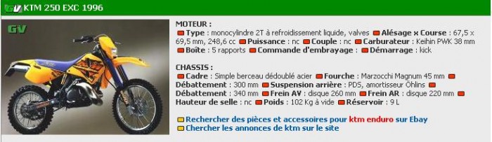

39 ans194194 messages 3939 images
Posté le 18-01-2012, à 22:14
sur la fiches techniques c'est noté Keihin PWK 38 mm
