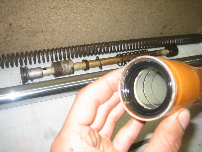

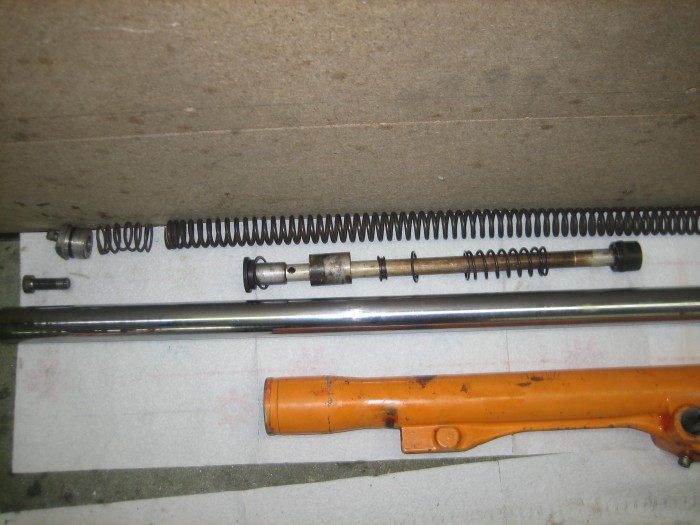

Je suis en train de démonter mes fourches avant pour vidange huile et la grande surprise, il n'y avait plus d'huile dedant    :(
je voulais savoir quels sont les pièces à changer principalement à l'intérieur de ces fourches? Le joint psy se trouve bien à l'entrée du fourreau sur la photo n°2? Il y a juste le jonc à sortir pour l'enlever?

je vais changer les joints spy après pour le reste bon nettoyage et entretien et sa ira; on ne trouve plus de pièces neuves apparemment pour ces fourches MARZOCCHI en 35.

Les spis c'est facile, mais faut bien protèger le fourreau.
Posté le 18-04-2012, à 15:47
Comme, probablement, tu n'as pas de pièces neuves à installer, ne démontes pas trop les assemblages internes à la fourche. je crois bien me rappeler qu'il y a un truc assez chiant à remonter...
Genre il te faut une 3 eme main, mais avec des petits doigts...
Tout à fait le truc à piquer une crise !

je pense que le plus dur sera de remonter le piston et son segment dans le tube. le segment a l'air de racler contre un petite paroi à l'intérieur de la tige.
Posté le 18-04-2012, à 17:07
Oui, c'est probablement ça le piège.
Je ne sais plus comment je m'étais démmerdé, mais je crois que j'avais bidouillé un truc avec du papier d'alu et/ou du scotch...
Posté le 18-04-2012, à 19:29
il faut aider l'entrée du piston de laminage en comprimant le segment teflon avec deux aiguilles ou deux jauges d'épaisseur fines
Posté le 18-04-2012, à 20:48
2 jauges d'épaisseur fine ça serait pas par hasard des clinquants ?????  ;)

je vais essayer  avec des aiguilles, si vous avez des solutions à la " MAC GYVER " je suis à votre écoute.  😍
Mais avant le remontage et psy neuf on va d'abord commencer par la case sablage avec toutes les autres pièces puis peintoche.
