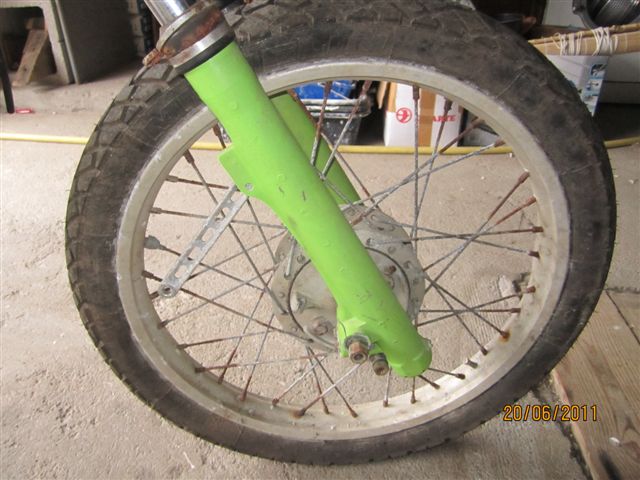

Et la fourche, c'est moi qui la met dans le bon sens ?
Posté le 12-04-2013, à 15:04
elle est partie à la poubelle dans le bon sens.....

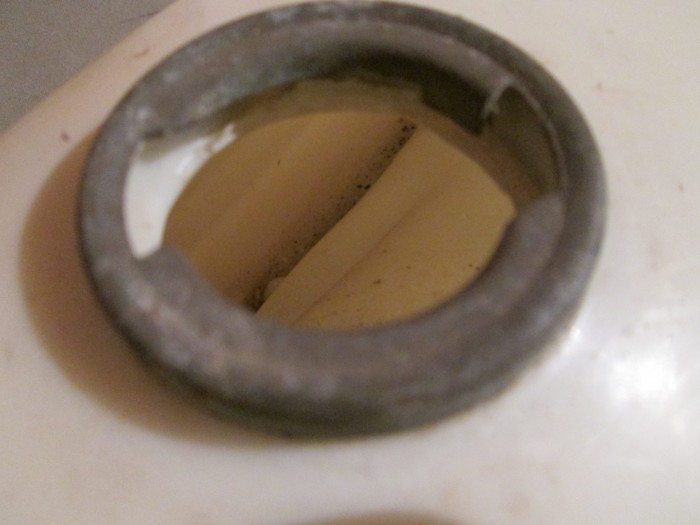

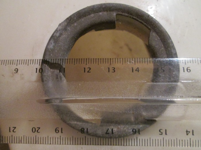

Voici 2 petites photos de mon réservoir plastique, je pense à un modèle MC et non GS.

alors personne?  😀
Posté le 22-04-2013, à 13:55

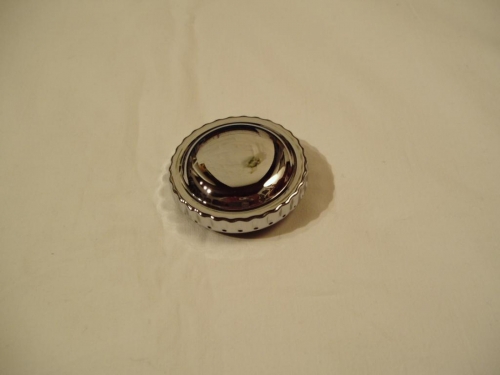

bah non...celui que j'avais sur le 240/78 vert est mort de chez mort et je n'en ai pas d'autre à te proposer. En revanche celui chromé d'un des post ci dessus est compatible...
8383 messages 4949 images
Posté le 22-04-2013, à 16:46
a oui tu penses que le bouchon neuf chromé est compatible même avec mon réservoir plastique?
Posté le 22-04-2013, à 16:52
oui, je pense, mais j'ai pas trop le temps de mesurer en ce moment cause over débordé de taf...

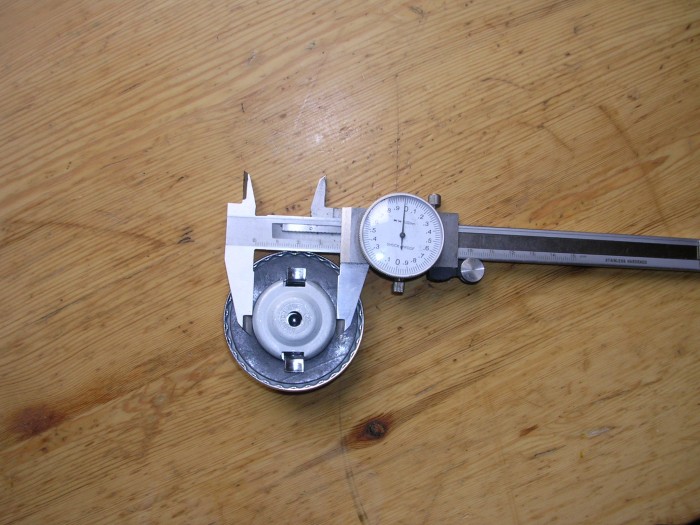

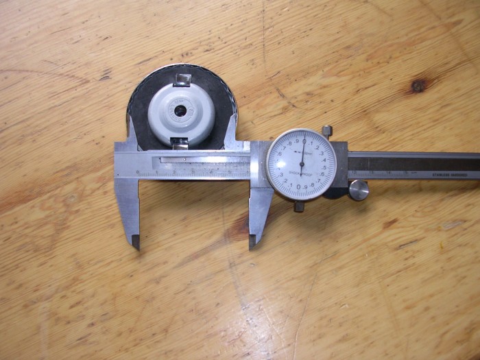

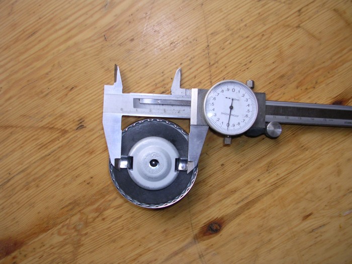

Salut Quimsouille ,
   Dans le cadre de la restauration de ma 250 de 75 , j'ai été amené à acheter chez Martin le bouchon chromé qu'il a mis en photo dans son post 175 en haut de cette page . Je peux donc te le mesurer sans problème : voilà , il fait 60 mm. de diam. ext.
Rénovation KTM 250!!
38 mm. de diam. int.
et 47 mm. au niveau des griffes
   A voir , je pense que ça devrait convenir .
   Etienne

Posté le 25-04-2013, à 11:53
Je viens de prendre les mesures, je pense que le bouchon est compatible  👍
je vais le commander et voir ce que ça donne  🙂

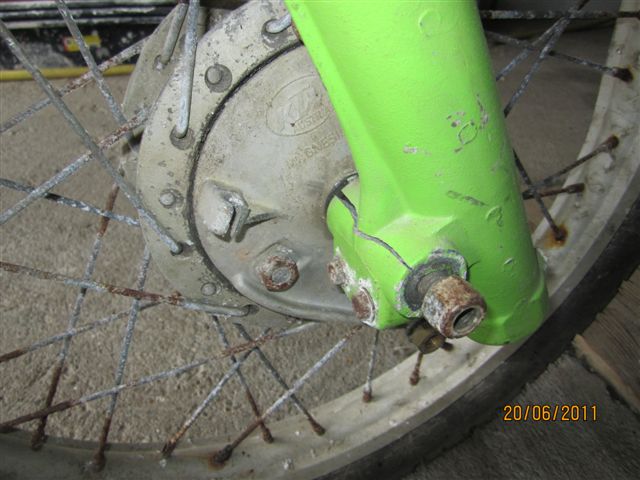

Salut Quinsouille,,
J'ai le même problème sur mes 2 fourreaux , fissures au dessus de l'axe!
Ton tonton opère t'il toujours?
Moto(s) : Kim 240 GS 1980- HONDA 1200VFR
Posté le 03-05-2013, à 12:38
salut Philippe oui mon tonton opère toujours mais il n'a pas trouvé la bonne potion magique, ou plutôt bonne température...😉 donc sur du long terme ça ne tiens pas  🤬  😡
