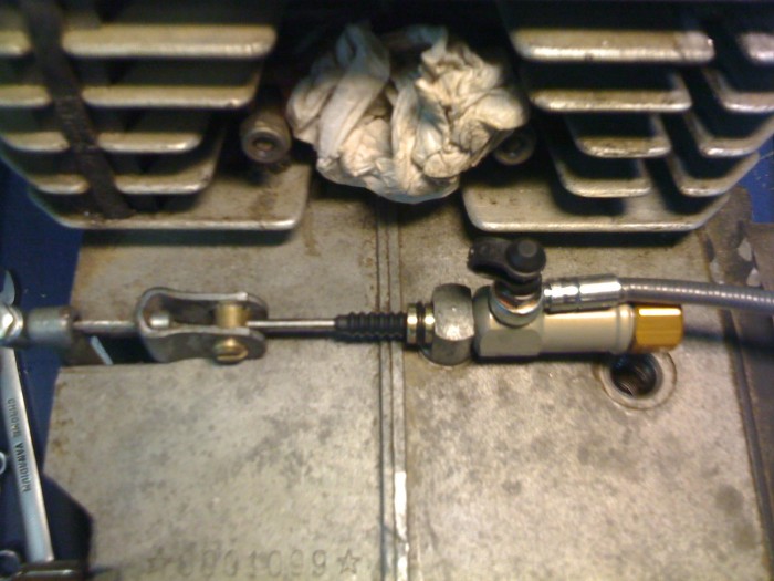

salut  😎
as tu pensé a monter une commande hydraulique de type magura; je viens d'en monter une sur mon FANTIC 80 (qui sont connus pour avoir des embrayages bout de bois) et maintenant c'est du beurre 👍
un peu cher je l'avoue (+ ou - 250€) mais quel plaisir tu retrouve la joie de piloter  ;)
