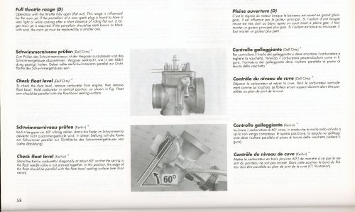

1010 messages
Posté le 07-03-2008, à 18:52
La méthode de réglage du niveau de cuve est décrite dans le manuel d'utilisation,si tu ne l'as pas je te ferai un scan.

1010 messages
Posté le 08-03-2008, à 15:53
voila le scan du manuel d'utilisation d'un 125 GS de 1993 (carburateur dell'orto de 37).

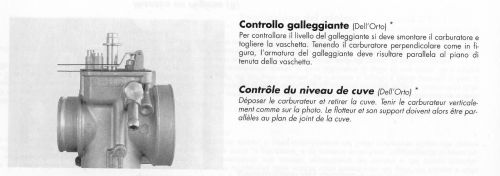

super tu as le manuel technique mais peux tu agrandir la photo et surtout le texte car c'est illisible
petite question sur le modele de la fiche technique il y a bien 2 flotteurs
merci d'avnce pour tes reponses KT40

1010 messages
Posté le 08-03-2008, à 20:38
J'espere que c'est plus lisible.On ne voit pas les flotteurs sur la photo.De mémoire sur ma moto (125 GS de 1995 avec carburateur dell'orto VHSB 37)il y en a 2,j'ai fait le réglage de cuve il ya un bon moment.
