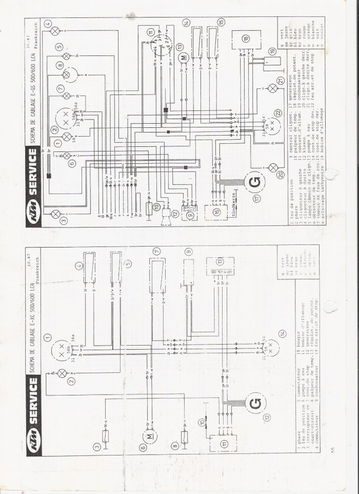

qq'un  aurait il par hasard un schéma éléctrique de cette moto ??
Car j'ai un faisceau complet mais avec pas mal de truc débranché ( clignotant, compteur, voyants, centrale clignotante ...)!!
COmme je suis une bille en éléc, si vous aviez ca qq part avec les couleurs des fils, sa serait cool !!
Merciiiiiii
Posté le 08-02-2012, à 09:22
Je t'ai scanné le schéma électrique du modèle 88 , mais je suis pas sur de la qualité de la copie ...
circuit électrique 600 lc4 1991

OUAAAAA !!!!
MERCI !! trop bien !!! je pensai pas être autant ravi devant un schéma électrique !!
Depuis le temps que je cherche, je tombe que sur des schémas de 1996, pas avant !!
Cool merci bien en tt cas, c'est exactement ce qu'il me fallait !!
Je vais enfin pouvoir tt re câbler correctement !
Encore Merci 🤭  🤭

Voici le schéma du modèle 1990/91
i44.servimg.com/u/f44/09/04/29/81/sans_t11...

Sur le schéma, le "palpeur de marche " numéro 14, c'est quoi ??
Merci

Pas de problème . Tu as su aggrandir suffisemment pour pouvoir lire les couleurs des fils ?
101101 messages 2222 images
Posté le 09-02-2012, à 11:08
Oaui nikel merci, j'ai croisé avec l'autre schéma pour certaines couleur de fils mais c'est bon, j'ai tt complet :D
Merci
En regardent le schéma le n°14 c'est le contacteur de point mort, mais il y a une erreur le n° 6 c'est   l'indicateur de marche si tu l'as sur ton modèle.
