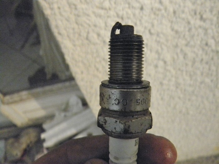

[URL=http://imageshack.us/photo/my  bon , jai récupéré cette 125 RV 1980 , moteur bloqué , et bien !! démontage de la bougie , pour voir ..... électrode fondue ! l a eu vraiment chaud !
   dégrippant par le puit de bougie , démontage demain !

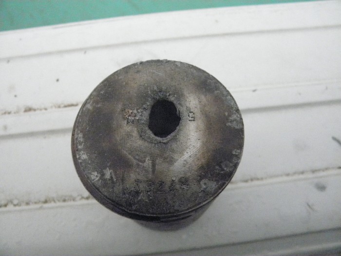

  voila le résultat !    l a eu vraiment tres chaud !!!

    bon , je m y attendais , hein ! mais , par chance , le cylindre n a rien !  les morceaux sont tombés au fond ! résiultat ; une masse du vilo est attaquée par les-dits morceaux ! j ai besoin d un conseil , a savoir , changer le vilo , ou pas ? ( une grosse rayure assez profonde tout le tour de la masse ) . avis aux spécialistes présents ici . merci

A oué, un peu de dégâts.  😳
La bougie? quelle marque et référence?  🤔
T'as des photos du vilo. Des rayures ou balafres, sur les masses, ne devraient pas être un problème. Sauf s'il y a des bavures pouvant frotter sur les carters.

salut . pour la bougie , z avait monté une bougie marshal 70 h ! savait meme pas que l on pouvait mettre ça ! pour le vilo , pas de bavures , juste une grosse balaffre , c est tout ! un morceau collé au fond qui a fait sa marque !je mettrais des tofs !
  merci ! la suite ( cadre , ect , ect , ) tres bientot . c est quand meme une veine , aucun morceau n est remonté , car celui tombé au fond a bloqué le vilo ! ils n ont pas insisté , et c est resté comme ça ! les carters nickel !

Pas étonnant, la panne était inévitable ... avec cette bougie.  :(
Voir l'équivalence, avec une NGK, dans le lien suivant:
www.ngkpartfinder.co.uk/cross_reference_se...
Posté le 06-04-2012, à 14:27
ouais , de toute façon , je voulais mettre du NGK , au moins , c est du sérieux
