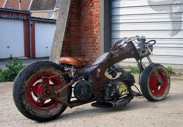

illustration d'un canon à coté d'un gros boudin!!! 😄
633633 messages 272272 images
Posté le 16-04-2012, à 21:38
Il faut lire camion, va changer tes verres dégressifs par des progressifs
C'est vu ma poule
Posté le 16-04-2012, à 22:49
On n'cause pu de  la même chôse !

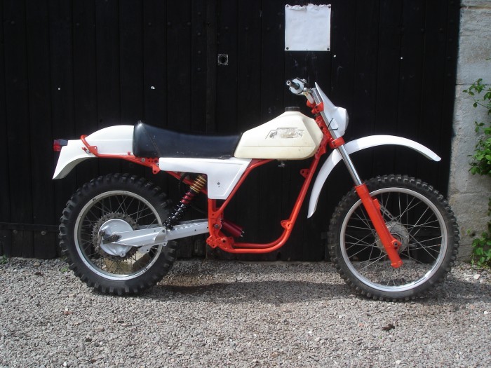

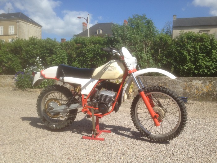

À voir la tof, on a l'impression que t'es parti pour lui faire ça:
125 RV 81
bah oui faites moi confiance, ça va ressembler a un Dax modifié  lol
125 RV 81

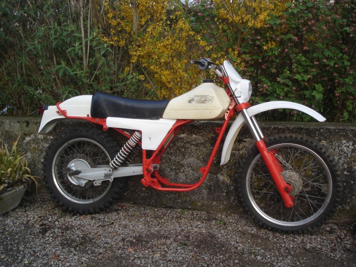

Posté le 20-04-2012, à 20:09
j'étais bien partit pour faire un shooper  😄  😄  😄
Patrick as tout juste !
le test que k-j'avais fait c'était avec des WP dont j'étais sure qu'ils étaient en 350mm
donc me suis dit ok pour les ag2
bah après verif. c'est des 365mm, c'est mieux et effectivement avec du 370mm ça va être nickel
bon dac ça fait un peu tacot mais bon c'est ça ou un chappy  😳
125 RV 81
Posté le 20-04-2012, à 20:48

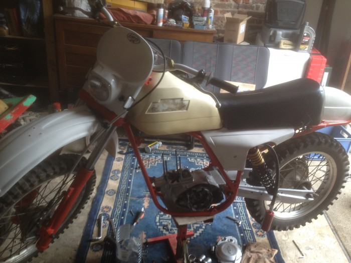

whouaw ! avec des tubes de fourches si haut ele va avoir une super maniabilitée  😄
Posté le 21-04-2012, à 09:25
question centre de gravité ça devrait être pas mal !
je vais ajouter un ressort de détente dans chaque bras pour que les tubes ne sortent pas autant
et de plus, ce sera plus agréable  ;)

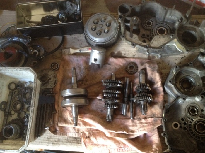

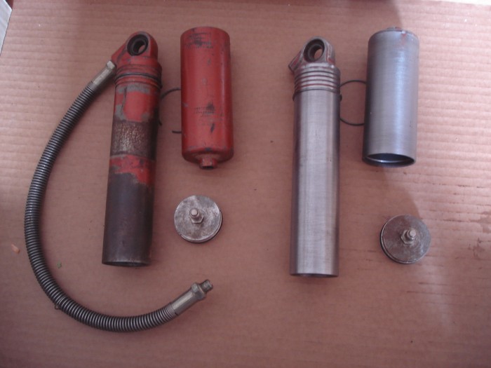

voila encore une fois l'image d'un moulin bricolé
beaucoup de taraudages sont foirés...
piston en cote 56mm qu'a bouffé les aiguilles de sa cage
etc...

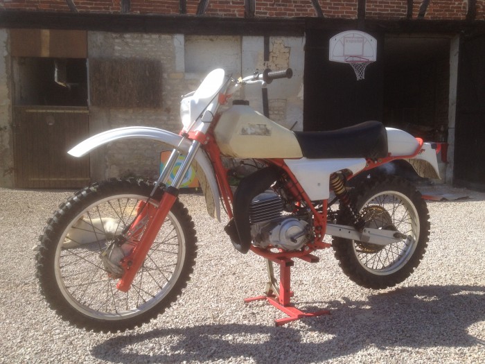

tout compte fait la fourche restera comme ça,
cela aura comme utilité de pouvoir, tout simplement revenir à un débattement de 300mm en 4 coup de clé
et avec ça juste a changé les amortos, pareil 4 coup de clé donc 8 en tout, pour avoir une 81 taille normale  👍  👍

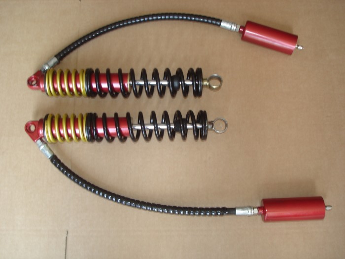

ach ja, alors foila les petites n'öhlins pour la madame

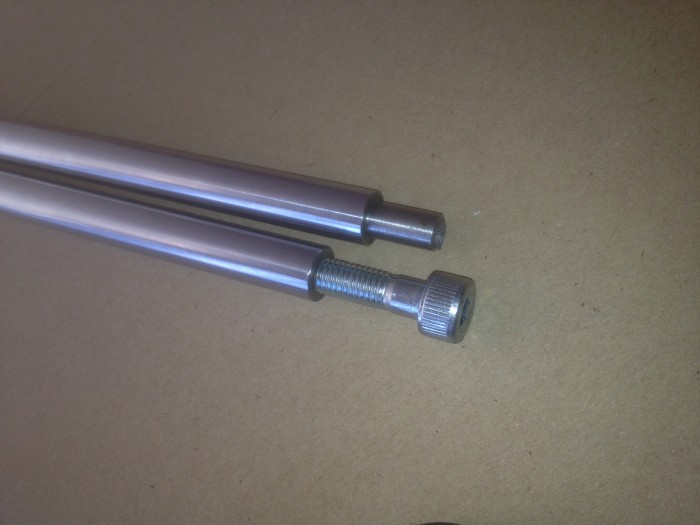

Posté le 01-05-2012, à 15:51

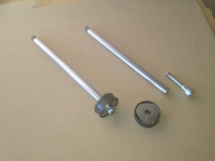

alors petite innovation (dans la tige d'öhlins) proposé par mon tourneur
(suite au problème que j'avais rencontré, pour ceux qui s'en rappellent)
ce qui me permet d'utiliser le tige foirée à l'époque
125 RV 81
donc filtetage interne sur 25mm, je peux serrer au couple feeling  qui va bien 👍  👍
125 RV 81

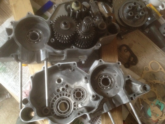

la suite
125 RV 81
125 RV 81

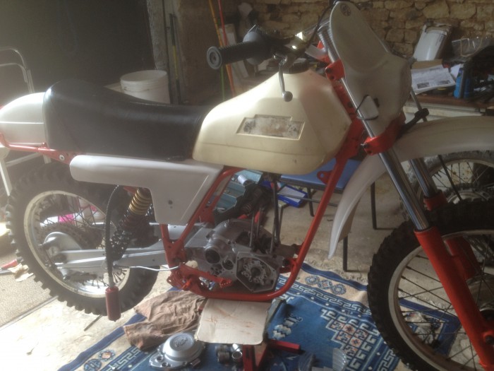

Posté le 06-05-2012, à 08:52

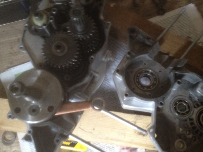

fermeture du bloc moteurs
125 RV 81
125 RV 81
125 RV 81
125 RV 81

Posté le 06-05-2012, à 09:42
Joli tapis environnemental pour une future jolie Kt.

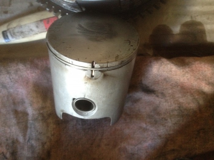

Posté le 12-05-2012, à 16:50
ça péte bien, va être contente ma pépette !!!
piston neuf 55.5mm
125 RV 81
125 RV 81
vidéo à suivre  ;)
