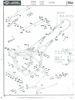

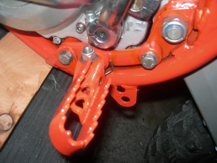

Grâce à la doc de jeanmifla, je peux vous faire voir à quoi ressemble le repose-pied que je cherche pour ma KTM.....
125 RV 81
Moto(s) : KTM 390 GS - YAMAHA 490 IT
64 ans156156 messages 8787 images
Posté le 17-05-2012, à 08:13
BON.....Apparement ça marche pas!!! l'image veut pas s'afficher...quelqu'un peut m'expliquer??? :(

Petite variante pour la fixation des cales pieds (côté sélecteur)
125 RV 81
http://ktm254.byethost9.com

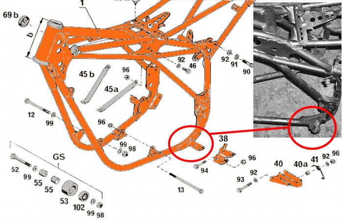

Posté le 18-05-2012, à 22:27
attention sur le schéma couleur c'est la version des 420 et 495
là tu as tout un post sur la pièce  ;)
www.ktmaddict.fr/viewtopic.php?id=2775
125 RV 81
Posté le 20-05-2012, à 16:31
Bin oui...c'est exactement ça qu'il me faut...merci MC tinmar...j'ai laissé un message sur le post de la pièce en question...j'attends maintenant une âme charitable!!!  🙄

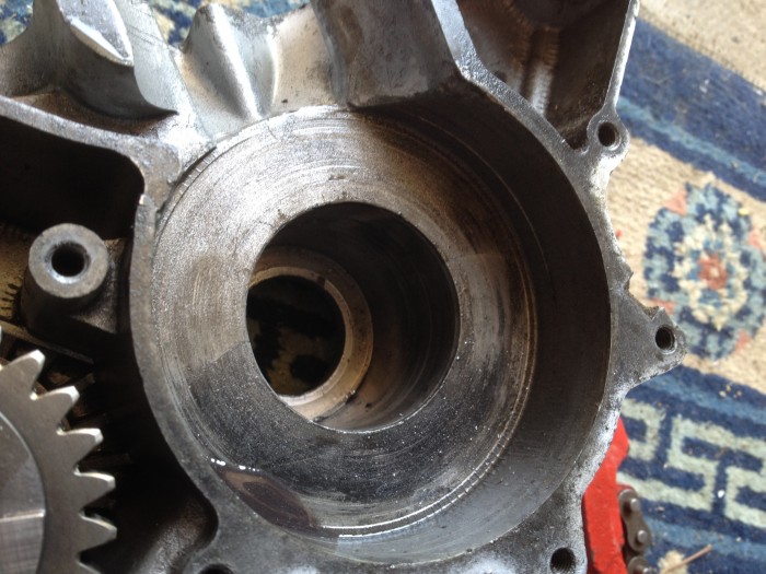

Posté le 28-05-2012, à 17:40
suite au montage sans rondelle préconisé, réouverture des carters pour remontage avec rondelle
donc démontage de boite, allumage, emb. vilo....
oui tout ça, car en ouvrant je me suis aperçu que.. les carters étaient en mauvaise état déja au premier montage, filetages etc ??? mais là, ce qui était quasi invisible.........
fissuresss, oui avec des SSSS, sur la portée des roulements de vilo, et j'en passe   😳  😳  😳
125 RV 81
fumée intense...

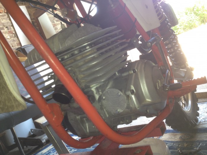

j'avais en rab une paire de carters LC I 81, que j'ai donc pris,
avec adaptation d'une plaque d'opturation de l'emplacement de la pompe à eau
125 RV 81
Posté le 28-05-2012, à 20:24
125 RV 81
fumée intense...
oh purée!!! effectivement!!!! 😳  😳  😳
