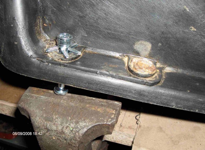

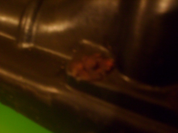

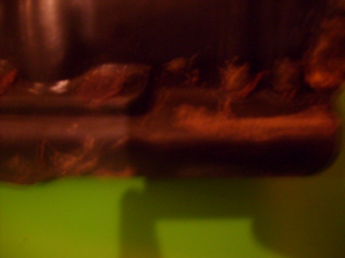

tout est dans le titre  🤭  en paralléle a mon dernier post sur la restauration  de ma 83  voila dans quel état j'ai trouvé les inserts métalliques  sur lesquels sont vissés les pattes de fixation de selle . ils sont totalement rouillés et bons pour la poubelle en attendant je voudrais savoir si certains d'entres vous ont déja été confrontés a ce probléme -et quelque chose me dit que oui  😄 - et comment vous l'avez solutionné : nouveaux inserts si oui, ou les avez-vous eut ? je songeais a mettre des rivets 🤔

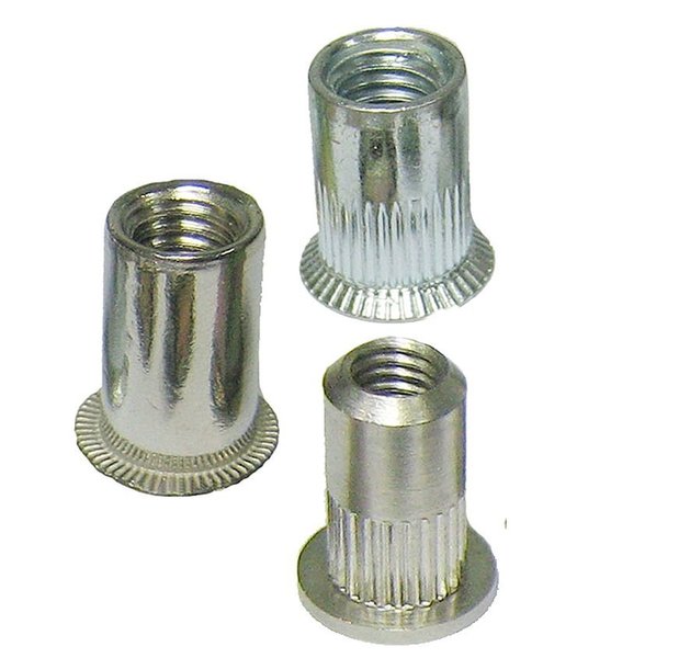

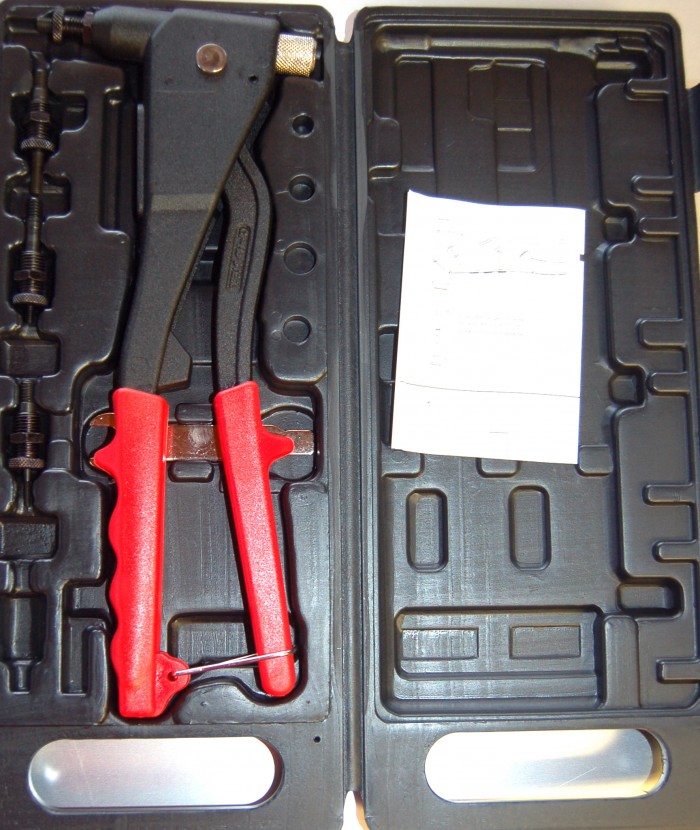

J'ai refait les fixations de ma selle avec des ecrous a sertir de chez restagraf  👍
ou trouver des inserts métalliques pour selle ?
mais il faut la pince spéciale 😀

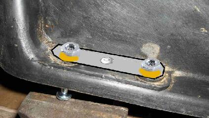

pince pas obligatoire , vis + écrou ça marche aussi.
Mais je préfère et de beaucoup, une plaquette sur laquelle sont soudés deux écrous. La dite plaquette étant fixée au fond de selle par un rivet. ;)

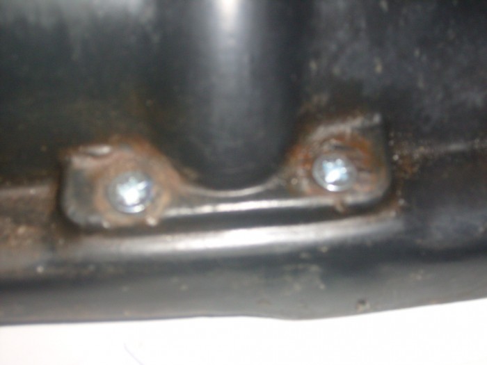

La version avec des vis poêlier soudées fonctionne bien aussi. :clin:

les inserts de selles KTM sont disponible à l'identique chez leroy pimpin....au rayon ameublement. Cela s'appelle "écrou à griffes à frapper "  et ça coûte keudalle, genre 1 euro les 4
Posté le 30-04-2012, à 10:01
Ah oui, c'est ces m...es la qui sont montées !?  🤭
J'avais pas vu. Heureusement JP bosse beaucoup mieux sur ces brêles qu'il ne prend les photos.  😉
trop facile.  👍
Posté le 30-04-2012, à 12:43
 😄  😄  😄  😄  😄  désolé  les tofs ne sont pas terribles mais les "anciens "savent de quoi je parle .
un sellier m'a renseigné ce matin les inserts a griffe sont des  modéles- comme le disaient patrick -courant que l'on trouve en quincaillerie (ouf!) .
je songeais a les braser sur une plaque -a laquelle je donnerai la forme torturé de la selle mod 83 - afin d'éviter les futurs désagrément de la vis grippé et de l'insert qui tourne dans le vide au futur proprio ....

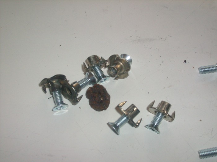

voila les inserts + les vis  yapluka : oter la colle néopréne sur l'assise, découper  les plaques pour y souder les inserts ,et trouver une housse  (ca c'est le plus ardue )
