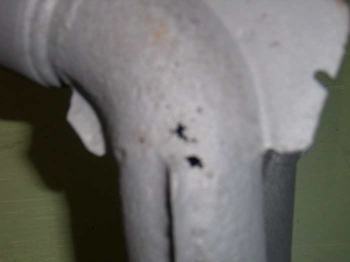

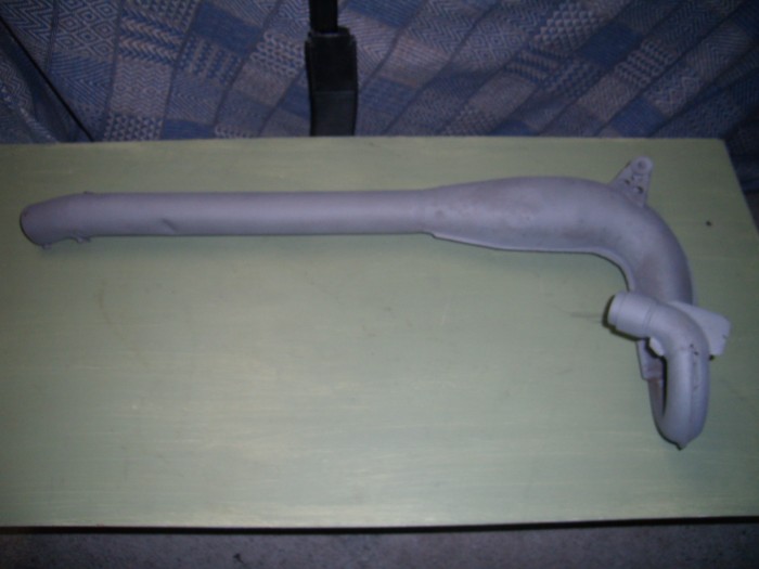

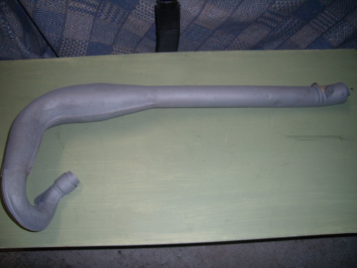

Salut,voila pot récupéré (tout beau ,tout propre)  ,mais deux petits trous apparaissent au coude d'échappement ,d'ou mon sujet sur brasure de pot !!!
Etant donné que je n'ai jamais soudé ,y a pu ka ,y faut que je m'y mette ?

Posté le 20-01-2013, à 15:28
le TIG c'est top !
Posté le 20-01-2013, à 15:38
C'est vrai, le TIG va bien pour tout.
Mais c'est pas donné. Vu la finesse de la tôle, quelque soit le matériel utilisé, il faut un opérateur qui touche.
Pas un novice.  🙂
65 ans389389 messages 177177 images
Posté le 20-01-2013, à 17:19
Le chalumeau convient très bien pour ce genre de travail, avec de la brasure d'argent. Tu peux reboucher les trous (si la zone n'est pas trop oxydée mais je pense que ce sont des perçages dus à la corrosion...), sinon le mieux est de souder une petite tôle qui couvre les perçages
Posté le 21-01-2013, à 14:52
Je n'y connais pas grand chose en soudo/brasure, mais la solution de la plaque ajoutée me semble plus fiable !

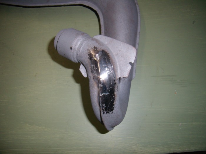

Posté le 29-01-2013, à 20:58
Ca y est ,pot récupéré et petits trous rebouchés ,boulot plutot soigné ,je n'ai pas pu demander au gus comment il avait fait, y avait personne dans le bouclard ,sauf la gentille secrétaire  😘  😘  😘
A votre avis ,comment et avec quoi il a bossé ?
Amis soudeurs ..........................

Posté le 29-01-2013, à 21:30
ahhh c'est joliment fait!!! une bête brasure argent???
