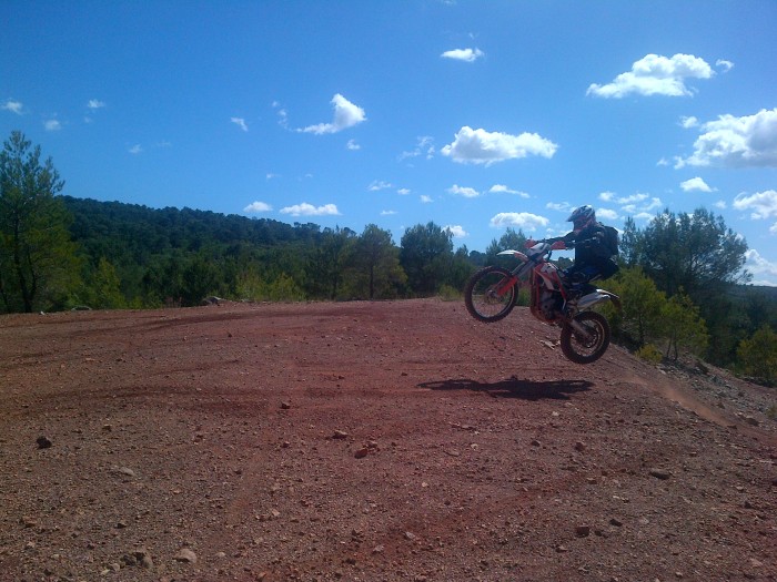

Bonjour, je viens d'acquérir depuis quelques mois une 350 Freeride et je voulais partager des infos avec d'autres pocesseurs de cette moto et mon expérience: globalement c'est une très bonne machine pour faire de la ballade, sportive si l'on veut, de préférence pour les petits gabarits comme moi, 1,68 m 65 kg.
La prtie cycle est très correcte tant que l'on ne roule pas trop vite ou dans des parties défoncées.
Le moteur, ah le moteur: très coupleux et vif, voir brutal à bas régime, son principal défaut, et pas beaucoup de chevaux en haut mais suffisant pour grimper ou se ballader.
A mon avis ce n'est pas une moto de trial car tendance à caler à bas régime.
Les supensions ne sont pas réglables dans tous les sens et les ressorts sont prévus pour un poids moyen de 75 kg.
2 défauts: le prix et le programme d'entretien!
Autre défaut ma moto a 30 heures de fonctionnement et le ventilateur de radiateur d'eau ne déclenche plus et elle chauffe; l'alimentation électrique du ventilo est bonne et il fonctionne en direct, la résistance de la sonde de température varie bien en fonction de la temp d'eau, mais peut etre pas assez?
Quelqu 'un aurait une idée?
Est il possible de modifier la cartographie pour obtenir plus de souplesse comme sur la 250?
Merci beaucoup

bonsoir A109e, j'ai été très inquiet avec le ventilo qui tourne très très souvent et j'ai mis des sondes pour contrôler et effectivement ça chauffe: decelnchement ventilo à 107°C et coupure à 98°C , le bouchon est taré à 1.8bar et il a intérêt à être étanche sinon ça fera cocotte minute. La sonde qui pilote le ventilo est un thermocontact et non pas une résistance variable, le problème c'est que c'est incontrôlable en dehors du moteur car dans une casserole l'eau va commencer à bouillir avant 100°C. Il y a eu quelques sondes de remplacées car soit ca ne déclenchait pas soit ça restait enclencher en permanence.Il y a une alimentation sur la sonde mais as tu vérifié si le retour à la masse était bon?
Le moteur est vif, mais paradoxalement pas brutal car elle ne patine pas facilement (pneu trial à 600/700gr), la mienne est complètement débridée: courbe 27ch, catalyseurs supprimés, filtre à air légèrement ouvert.J'ai eu une Scorpa T-Ride en 2008 et elle ne motricait pas bien du tout avec les Michelin AC10 en mettant un FIM 120 ça allait beaucoup mieux et le bib s'était aussi un peu tassé. Tu as quoi comme pneus , pressions, démultiplication, débridée ou non?
D'accord avec toi pour la tenue de cap à haute vitesse quand c'est défoncé, mais ce n'est pas sa vocation et en puissance la mienne est bien suffisante et si elle n'arrive pas en haut d'une côte ... c'est que j'ai merdé!
j'ai mis un pignon de 12 au lieu du 11 d'origine, ca va bien mieux dès que ca va vite ou qu'il y a de la route à faire et dans mes petits sentiers auvergnats ca le fait bien. Les suspensions sont restées proches de l'origine (confort) j'ai juste durci la compression rapide, mais ça c'est chacun son feeling. Pour le poids et la taille, c'est fait plus pour nos gabarits que les buchreons canadiens.

Bonjour Asterix et merci pour ces infos précieuses et voila ce que j'ai pu constater à propos du ventilo: j'observe bien une variation de résistance aux bornes de la sonde en fonction de la température d'eau, de 2 Mohms à 2,2 kohms environ lorsque l'eau est chaude, mais est ce suffisant?
Je ne savais pas que la sonde est un thermocontact et qu'elle est alimentée car je n'ai pas le schéma, je vais essayer d'en trouver un et vérifier.
Au début effectivement le ventilo déclenchait souvent sans tirer dessus et maintenant plus rien.
Pour le débridage: supprimé les catalyseurs consiste en quoi? Pour ma part je recherche plus de souplesse à bas régime.
Effectivement avec un pignon de 12 c'est mieux.
J'ai un Michelin FIM devant et un Metzeler en 110-80 à l'arriere ce qui permet de gagner 2 cm de hauteur avec une bonne adhérence.

Bonjour ,
Je reviens vers vous pour vous raconter ma mésaventure: c'est bien la sonde de température du ventilateur qui est HS, ce qui est incroyable, inadmissible, scandaleux, inquiétiant sur une machine de ce prix après 30 heures de fonctionnement et tout simplement pour une KTM!!!
Car du coup je ne roulerai plus serainement et n'oserai plus m'aventurer loin des sentiers battus!
Pour moi cette moto n'est donc pas fiable ce qui est la première qualité demandée à ce genre d'engin, j'ai l'impression d'etre revenu 30 ans en arrière quand le matin à la sortie du parc fermé on n'était pas sur de pouvoir démarrer au départ de la première boucle !!!
Cela est très dommage car c'est une très bonne moto, à part ça !!!
Bref je roulerai donc autour de chez moi, là ou j'ai du réseau 3G!
Si quelqu'un à le schéma électrique je suis preneur.
Merci d'avance

C'était une réaction à chaud et énervé, j'ai changé la sonde et ça à l'aire de fonctionner, mais quand meme sur le fond cela n'est pas digne de KTM et d'une moto de ce prix !!!
La seule moto avec laquelle j'ai serré était une ... Husqvarna ! Toutes mes Suzuki, Honda et Yamaha ne m'ont jamais fait une seule panne.
Bonnes sorties à tous.
