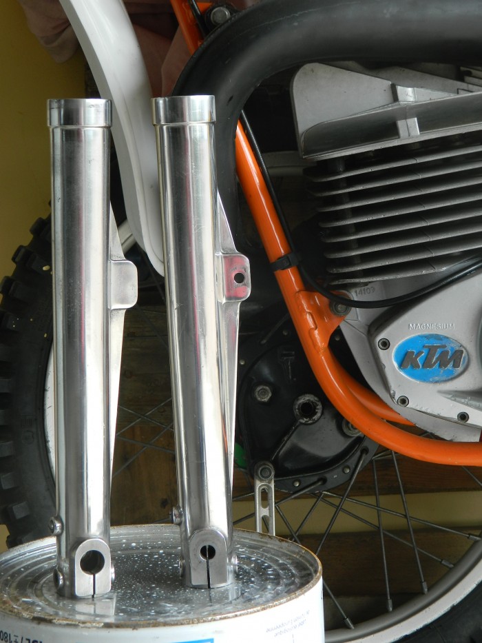

bonjour à tous,
ben voilà, les fourreaux rechercés pour remonter la Cériani sont fin préts. Merci Pat. les voilà aprés 2 à 3 heures de nettoyage et frottage. c'était ça ou peint comme le bras oscillant. mais ça cogitte ..
bon, les tubes pas avant dernière semaine de juillet. un peu pas droit, on va dire. si tu aimes les belles fourches bien visibles, et tubes bien brillants, t'va être servi. un nouveau look est à l'étude. faut que je demande des renseignements à ktmklassiker pour les caches poussières, et oui ..
je reviendrai sur ce blog pour d'autres renseignements que j'ai oublié, mais que tous les autres savent. c'est comme toujours.
salut, a bientôt, bonne vacances, et bon travail aux autres ..
bye

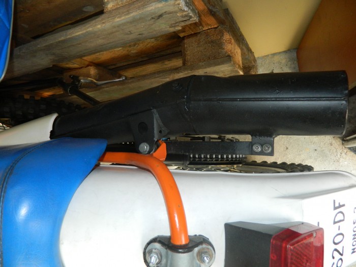

Posté le 09-07-2012, à 20:38
rebonjour,
eh oui toujours même journée.
bon comme promis voilà une photo de la patte supplémentaire qui tient le silencieux.
alors a moins de regarder par dessus elle ne se voit pas. c'est derrière le silencieux. de la fixations du pot, droit au silencieux.
ça a éviter pas mal darrachement. voilà, le reste c'est du klassique.
alain.

Posté le 09-07-2012, à 20:50
EXOCET a écrit :
rebonjour,
alain.
C'EST POUR BIENTOT !!
Une chose m'échappe!!! Tu as monté une fixation rigide pour doubler une souple!!?? 🤔  🤔
70 ans7272 messages 1717 images
Posté le 09-07-2012, à 21:12
bonjour,
ben euh !! pas si souple que ça, je pense. une fois tout est parti.
le silencieux, c'est mis a l'equerre, les vis ont decoupé la tole du pot.
ou alors son ancien proprio, juste de 6 mois avait enlevé une fixation souple.
comme ça le silencieux est bien dans le tube de fuite du pot, et je n'ai plus jamais perdu le silencieux.
bye.  alain.

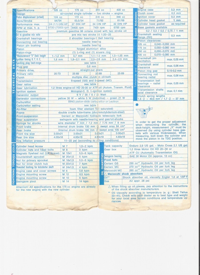

bon, les tubes ok c'est pour semaine prochaine, tout va bien. j'ai quelques petits oublis.
JeanMi FLA m'avait envoyé un lien en anglais sur la contenance des bras de fourche dans une Cériani 35 de GS 1977 ( merci à toi ) c'était ok alors ça disait 170 ... et 200 ...  voilà que je cherche de la doc, et je trouve 200 pour les GS et 230 pour les MC. je croyais que l'on durcissait par la viscosité, et non la contenance.   si quelqu'un a une GS 77, je l'écoute.
j'ai des bougies NGK B 9 HS, j'ai la doc avec les bougies précos de l'époque, et je peux aller en chercher dans un marché piéces détachées, mais bon 160 bornes aller / retour que pour 2 ou 3 bougies (ça se fait ), j'ai l'impression que ça tourne bien avec celles là ... qu'en pensez vous
voilà, merci à tous, et bonnes vacances.

Posté le 18-07-2012, à 14:37
Salut ,
   dans la Cériani de ma GS 77 j'ai toujours mis 230 cc de dextron ATF par tube comme préconisé dans le fasicule d'entretien
J'ai jamais eu de problème , mais je suis pas un grand pilote non plus ....  :/  :/  :/
   Pour les bougies , je monte du NGK B8HS , et pas de prob. non plus . Voilà un tableau d'équivalence pour y voir plus clair : www.ktmaddict.fr/viewtopic.php?id=1495 ;
   Bonnes vacances aussi
  A+
Etienne

Posté le 18-07-2012, à 16:43
bonjour,
bon, ben voilà encore des nouveaux volumes de capacité. je pense que là ça doit être bon. j'avais pas tout à fait cette notice.
pour les B8 ou B9 c'est l'indice thermique, mais c'est ok aussi, car j'ai beaucoup roulé en hautes alpes et drome et en été le cagnard y tappe, et les B9 vont mieux. par contre en hiver c'est plus long a chauffer.
bye, merci.

Posté le 18-07-2012, à 16:56
dans la fourche Ceriani 35 de ma 125 GS76 que j'ai voulue souple, j'ai limité à 210cm3.
pour la bougie de ma 240 GS78, quel que soit le temps, je roule en B9 HS. J'ai essayé pendant quelques temps une B8 HS, pas franchement convaincu....j'avais un léger point de fusion sur la calotte du piston...donc peut être pas trop adaptée

Posté le 18-07-2012, à 23:17
bonjour,
oui, ça doit être ça B8 trop chaud.
bon, la contenance, ça se précise, je dois dépasser 90 sur la balance, je vais mettre 230 ..  ahah !!
bye.

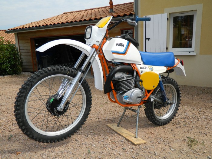

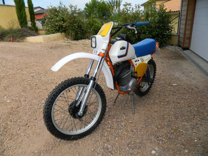

Posté le 01-08-2012, à 12:37
BONJOUR TOUT LE MONDE.
Bon, comme promis, voilà la fourche remontée. disparus les soufflets, et place aux superbes tubes bien brillants.
Merci Pat, je pense que ça va rejoindre ton idée de belle fourche bien longue, et puis un peu d'orgueil, que diable, ça fait classe !!
Reste qu'avec toutes ces nouvelles piéces, c'est devenu bien dure, mais bon faut aller faire du chemin maintenant. j'ai mis 230 par bras comme sur la fiche.
Encore quelques problèmes mineurs, trouver une fixation du cable de frein, et de la plaque phare, puisque c'est d'un modéle aprés 77.
A bientôt. Merci à tous.
Alain.
