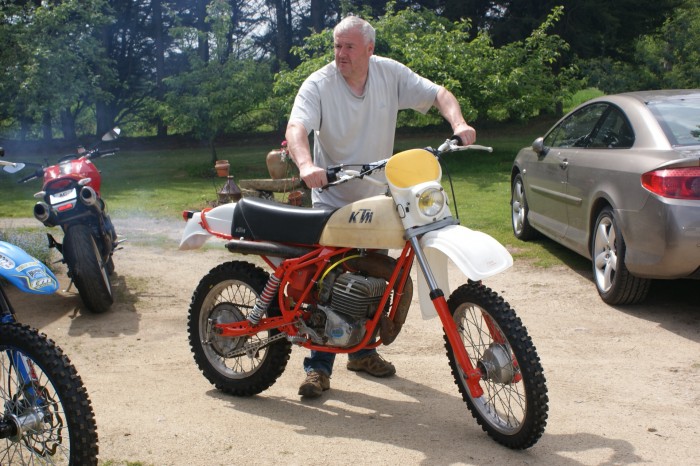

Bonjour a tous.

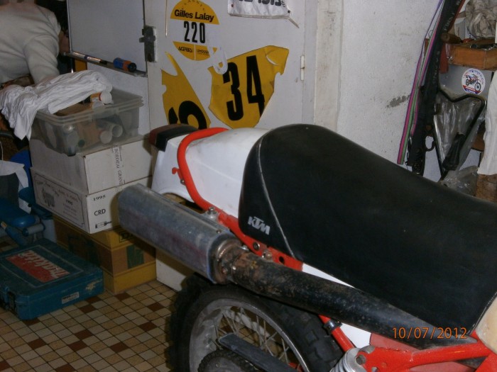

je m'étais deja manifesté sur le forum pour 1 problème de silencieux.
Réglages KTM 175 GS de 79
J'ai trouvé une solution et j'ai enfin mis la machine en route. A mon grand désarroi cela ne se passe pas comme prévu. Elle démarre très bien, fonctionne normalement au ralenti, mais des qu'il faut prendre des tours c'est la Fin. La moto s'engorge des que je coupe les gas, la bougie est pleine d'essence. Il s'agit donc d'un appel a l'aide, j'ai besoin de vos avis. je pense avoir fait le tour(avance, gicleur etc etc) je suis a la recherche d'infos. un collègue a émis des doutes sur l'usure des Bing. Pourquoi ne pas le remplacer pas 1 Mikuni ? quelqu'un a t'il déja fait la manip ?
Merci pour vos réponses
je vais tenter de joindre des photos
Pour l'anecdote il s'agit de la KTM qui avait fait la une de Ouest France il y a quelque temps. J'avais été radarisé dans le sud alors que la machine était démontée

j'ai trouvé, youpi, mais honte a moi.
j'ai consacré mon après midi du 14 juillet a la machine
après multiple essai et recherche sur internet je me suis rendu compte qu'il manquait le gicleur de puit d'aiguille.
le support de gicleur principal était monté sans cette pièce
le chantier est en cours depuis 1 moment et avouez que le montage est un peu spéciale par rapport au Mikuni.
J'ai donc roulé avec la bete, un vélo, par contre Dudu Brother a raison il faut la cravacher.
j'ai quand meme claqué 1 bougie
