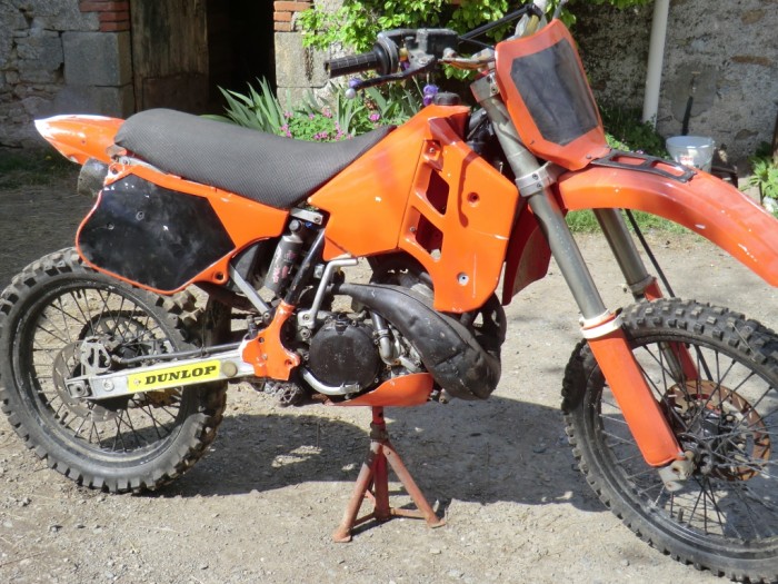

bon ça devrait donner a peu près sa:
avec ma selle noir bihr et pas le même kit pour les plaques latérales.

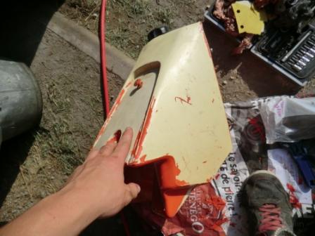

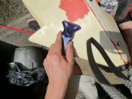

voila: décapage du reservoir de la peinture peint à l'arrache qui s'en va même au gratte vitre!!!

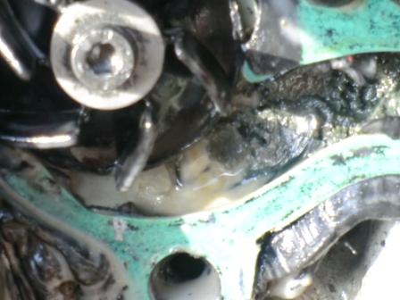

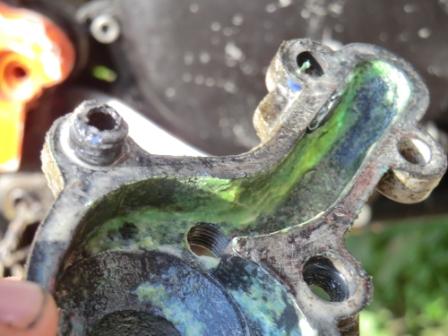

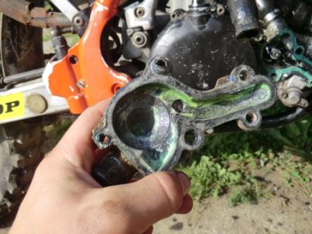

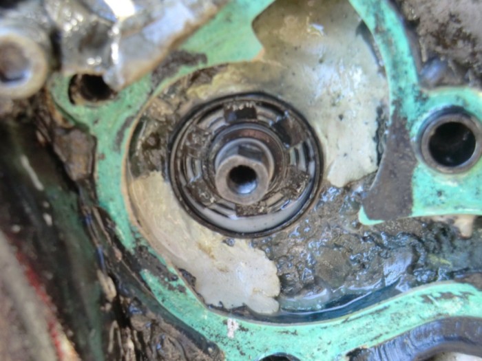

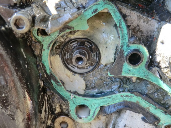

demontage de la pompe à eau pour vérification et là, surprise, du liquide orange mélangé à du blanc visqueux dégueule du circuit d'ou provient t'il???
mais le circuit de pompe en magnesium à l'air bouffé et déja rebourré à la patte verte.
doije relimer le conduit de turbine et regarnir???

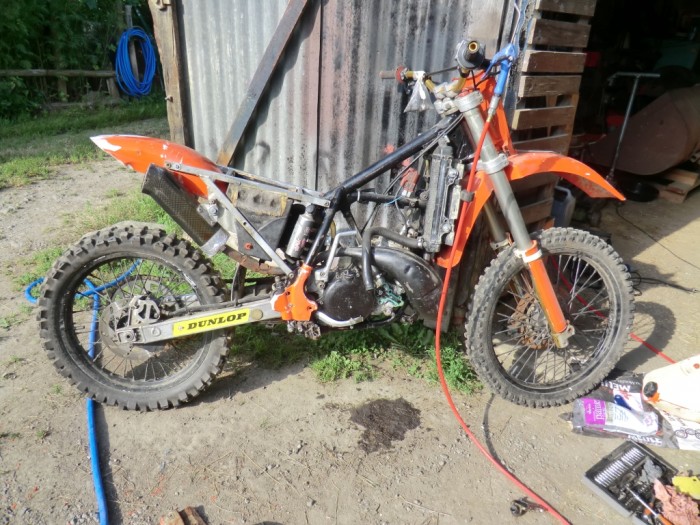

photo de la kt:

1 problème de trouvé : le liquide mélangé: le blanc est l'huile de boite usée et le rouge orangé c'est le liquide refroidissement.
le problème c'est le joint spi qui est mort, on s'en rend compte après démontage de la turbine:

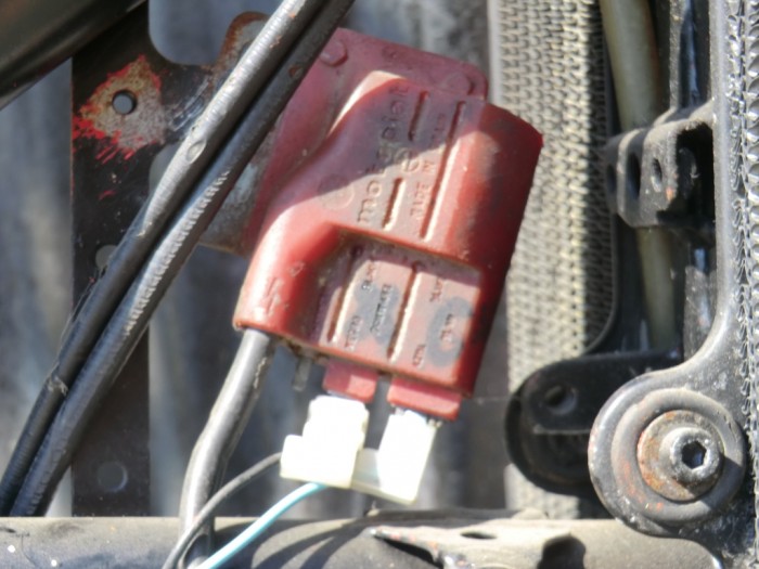

bon 1 joint spi de + à changer, si quelqu'un est interressé par une bobine motoplat, sur la moto il y'en a une qui pour moi ne correspond pas car le mien est normalement un sem.
photo:

bon pour le réservoir il n'y a pas de secret la couleur blanche ne revient jamais . actuellement j'attends du "soloplast g 4 " pour traiter l'intérieur du réservoir (cela forme une poche étanche qui ne laisse pas passer les vapeurs d'essence qui jaunissent le plastique avec l'action combiné des uv . perso j'ai essayé le plastprim 7000 et le résultat n'était pas a la hauteur de ce que j'en avais lu  :( .
donc si tu veux un conseil : g4  a 13 € le bidon (pas cher hein !) .

sinon, je trouvais qu'elle ressemblait fort a une enduro, vous allez me dire, normal, etant donner que le modèle enduro est tout droit dérivée du modèle cross mais ma kt dipose de quelques élément enduro qui me font interroger sur la question :
-jantes nordisk renforcées (au lieu des excel + legeres sur les cross)
- garde boue (bon le mien est massacré au lapidaire mais regardez bien sur la photo de la mienne (l'truc orange là tout défonse 😄 ) la forme et les courbes sont d'une enduro)

Il y a de forte chance pour que ce sois une gs à l origine, pour les roues une cross c est du 19 à l arrière et 18 pour une enduro, il me semble aussi que ton silencieux à été coupé et raccourci et ton garde boue ar c est un baja acerbis coupé lui aussi

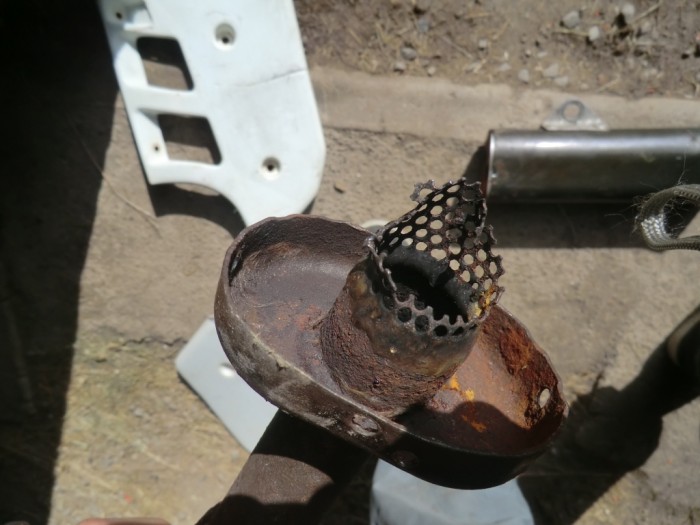

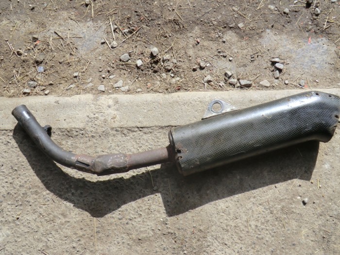

bon après avoir réparé mon lecteur de carte sd de mon ordi 🤬 , je peut enfin mettre les photos de mon pot maison:
RESTAURATION KTM  MX '91

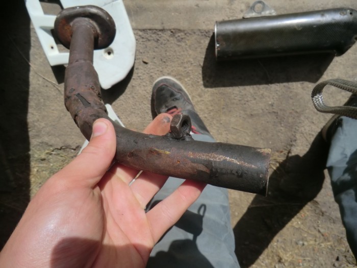

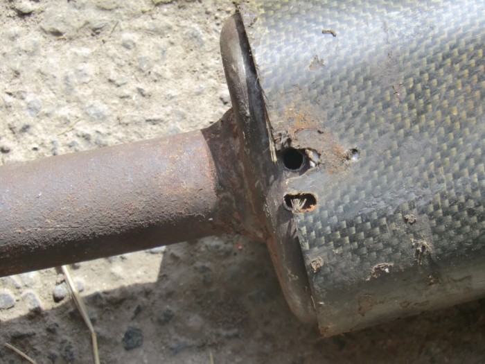

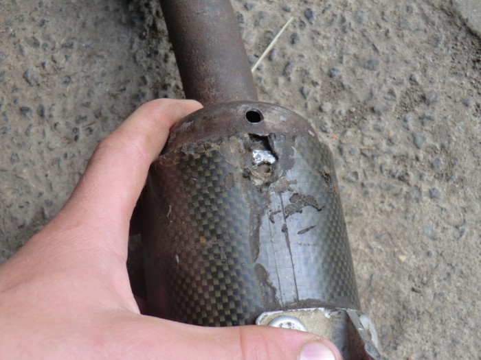

chicane morte:

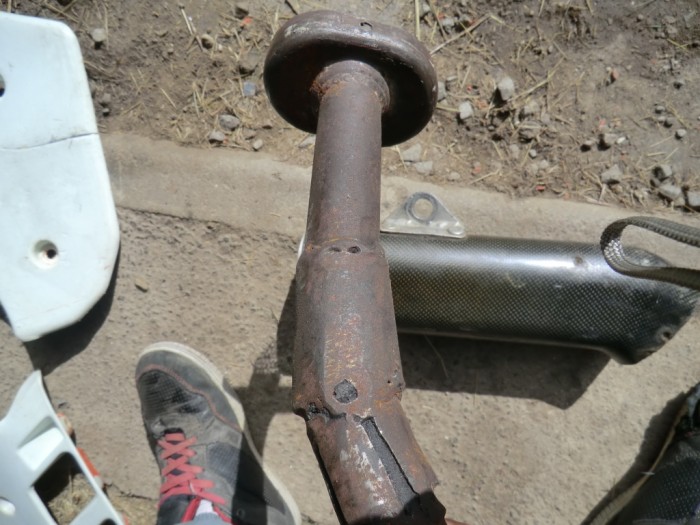

le coude:

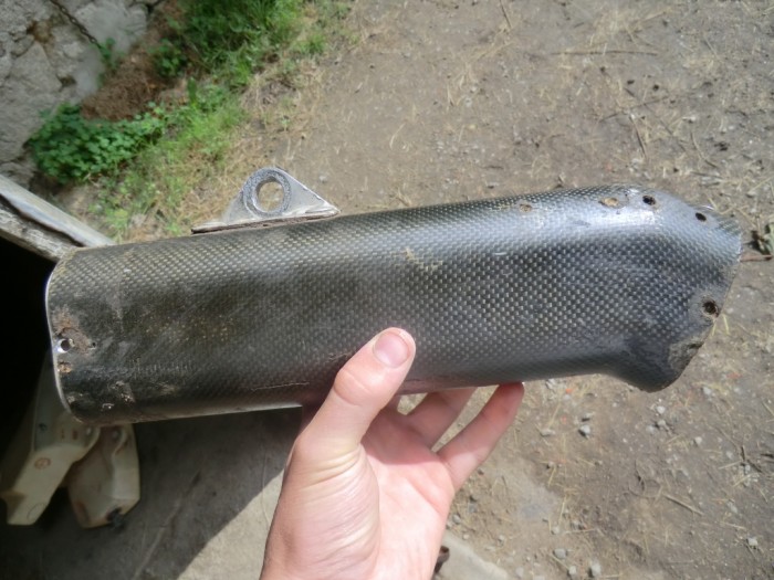

le compte rendu:
les rivets ont cassé le carbone donc je vais devoir en couper un partie pour enlver les trous

salut  😎
donc d'aprés tes n° ca doit étre janvier 91...
pour le silencieux le tube est une base ktm et le reste est bricolé mais si tu le reprends ca peut faire une truc sympa ...et pas cher vu que tu n'auras pas a l'acheter  :|
pour les jantes il est fort possible que ta moto ai bien vécu et qu'un des proprios ne se soit pas compliqué la vie en y mettant du tout venant ,mais pour moi aussi c'est une gs vu le sabot le gb ar et peut étre les fixations pour la béquille .

pour le silecieux, j'essayerais de le refaire, revernir..., mais si j'ai un peu de temps (et d'argent) je le restratifierais et remettrais 1 ou 2 couche de carbone pour le rendre plus propre,enlever les trous et le renforcer.
