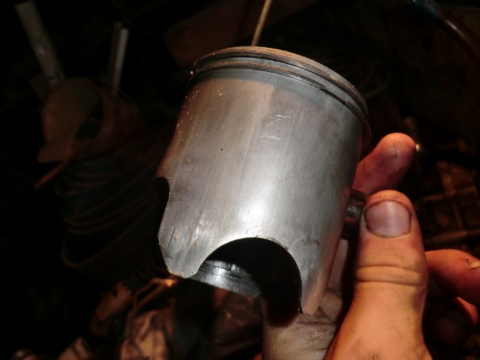

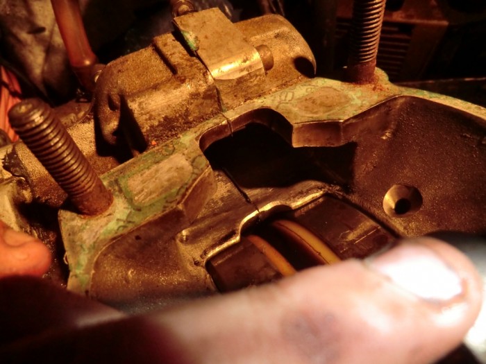

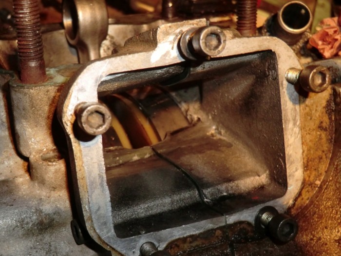

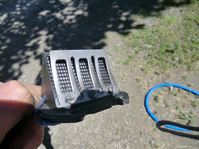

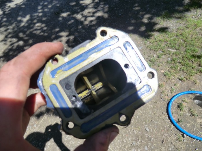

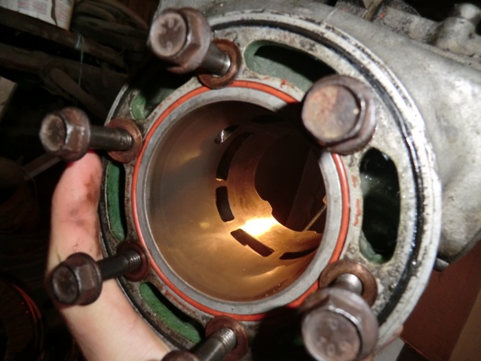

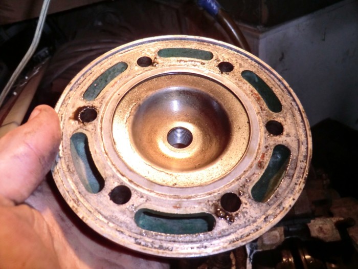

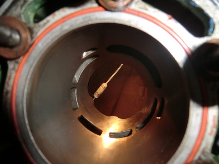

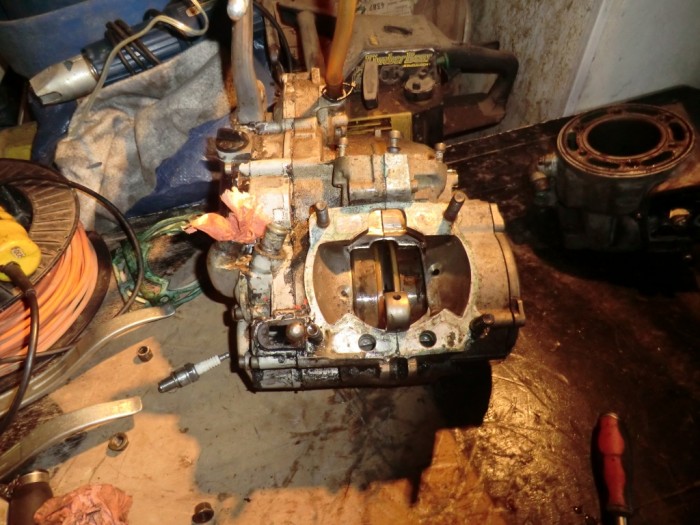

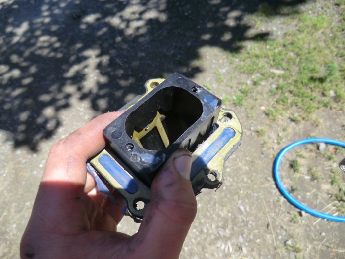

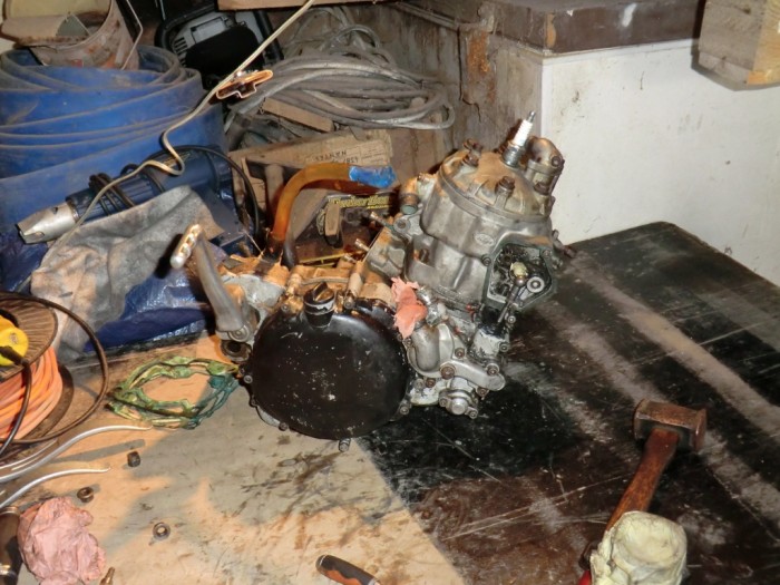

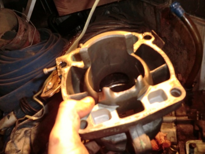

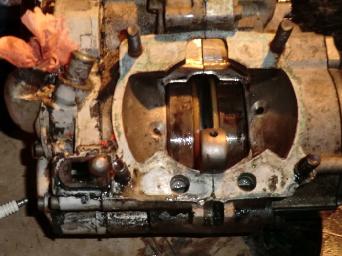

bon, démontage des clapets:
RESTAURATION KTM  MX '91

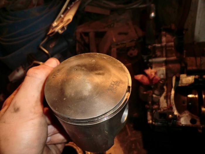

verdict, clapets carbone, stuffers?
après examination de la bielle, celle-ci est une hot rods et ne montre aucun signe d'utilisation et me parrait neuve, mais il faut attendre le démontage du moteur pour le démontrer
Alors?, "Ready To Race"?Moto(s) : ktm 250 mx 1991 / honda 125 xlr 1983 / hva 125 wrk 1989 / 600 xl 87 / 250 kx 93

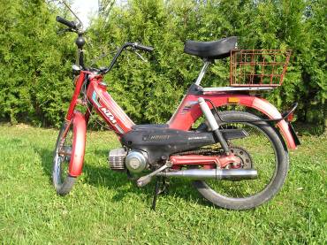

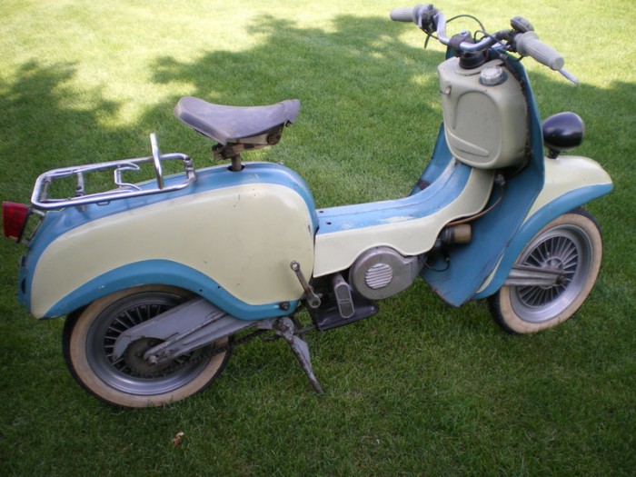

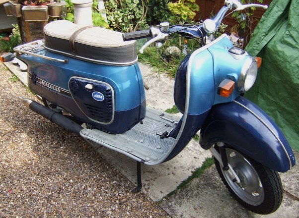

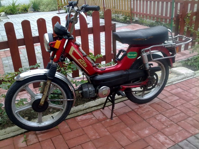

qui savait que ktm faisait des mob avant les moto?
en tous cas elles sont bien drôle je trouve: 😉

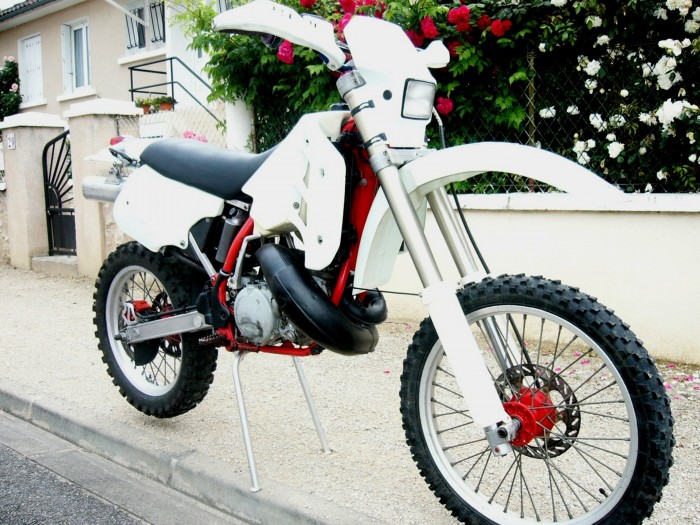

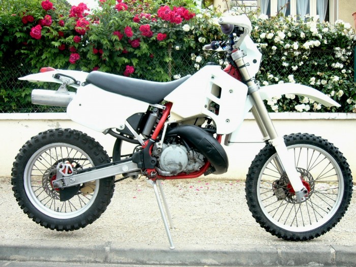

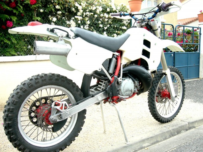

Salut Jerem,
Je suis ta restau, si tu peux mettre des photos, ça serait top. J'ai actuellement 2 ktm 300 gs 91, une entière (photo) et une démontée pour stock de pièces.
Merci de tes posts.

woaw!!, elle pète ta katé, t'inquiète pour les photo, j'ai juste eu une panne d'ordis, j'en est plein du démontage moteur qui est actuellement commencé, je te mets ça dès que j'ai le temps de les compresser ;)
au fait, tu l'a refaite? j'ai l'impression de l'avoir sur le forum  🤔

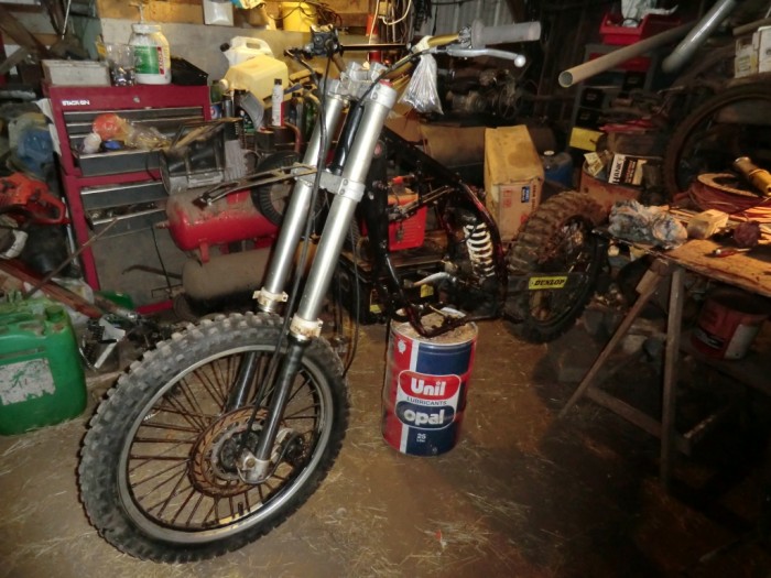

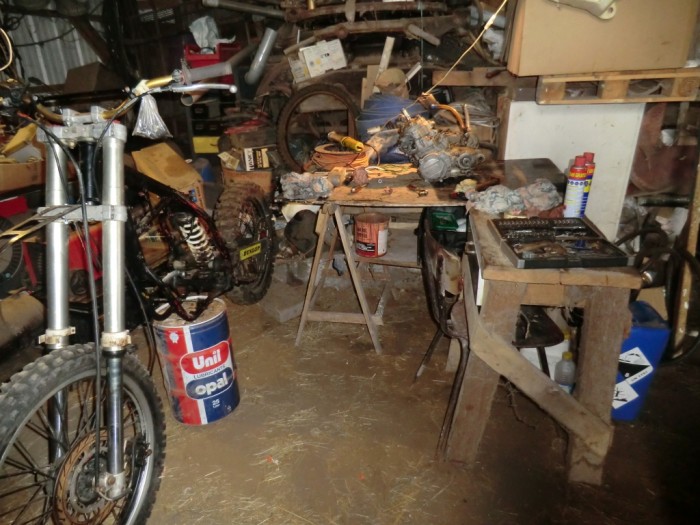

atelier bricolé 🤭

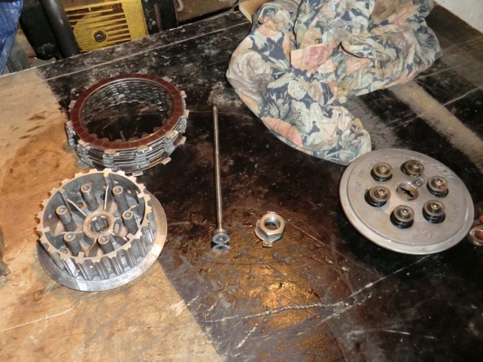

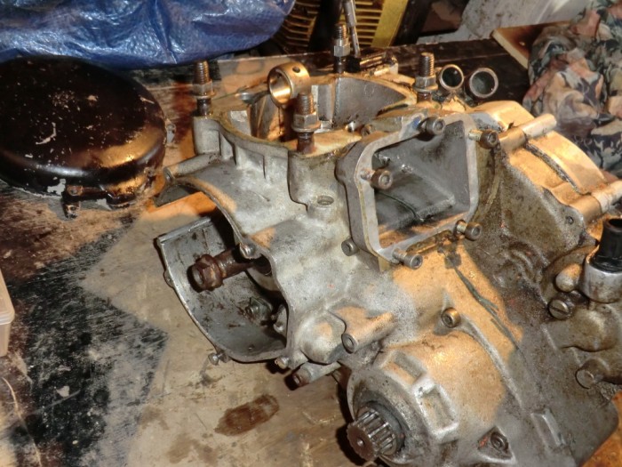

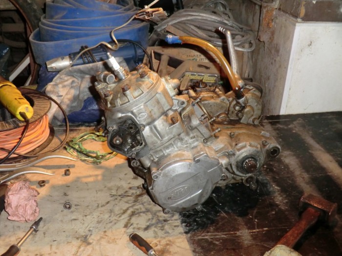

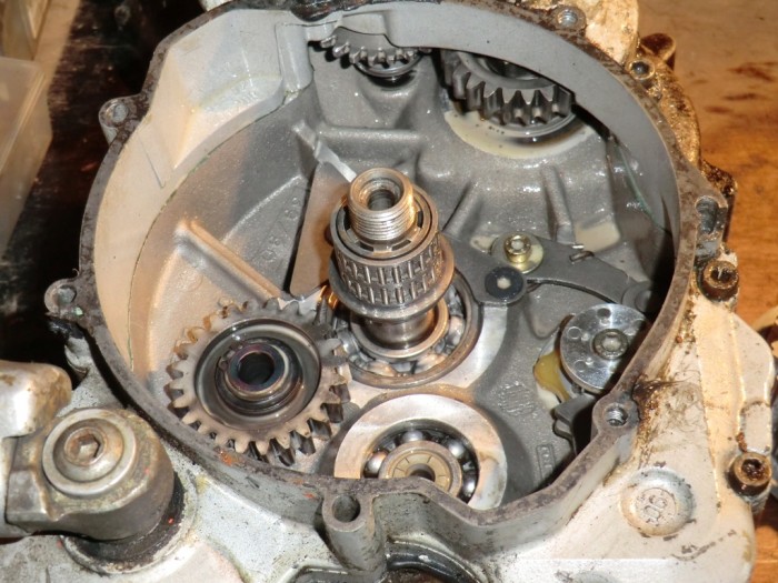

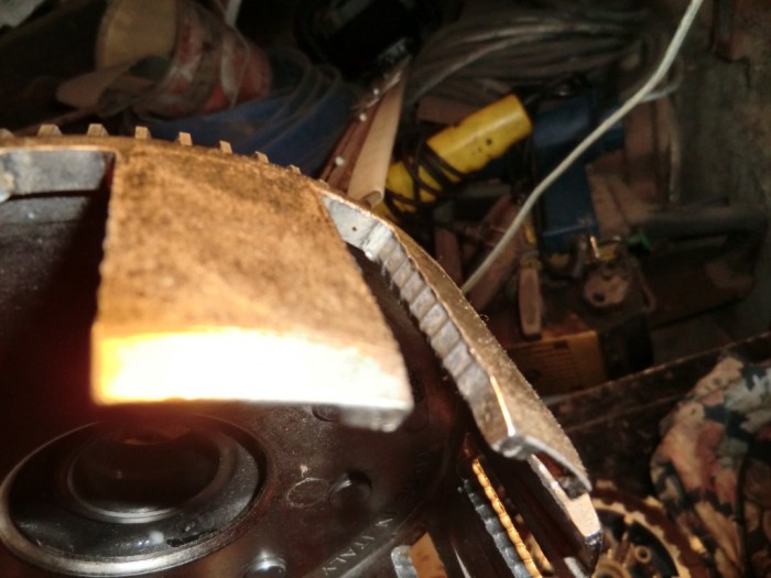

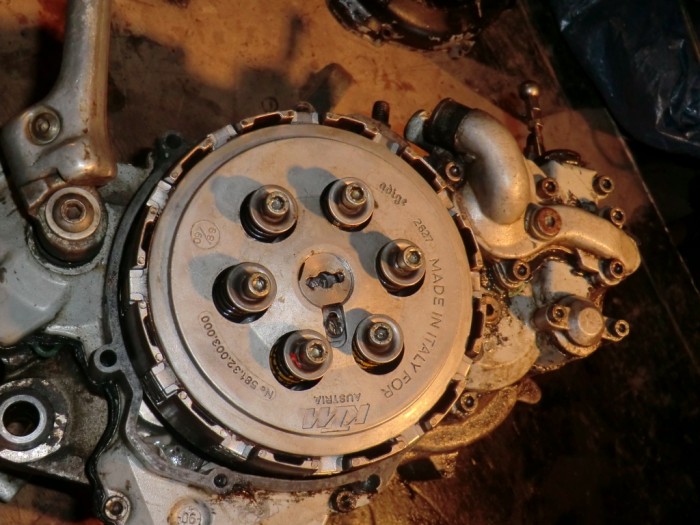

bon, en resumé j'ai relimé les rainure de la cloche d'embrayage, le ressort de kick à pété au demontage doonc je me suis arrangé pour en reutiliser une partie et le remettre en tordant un bout de maniere a se qu'il rentre dans le trou de l'axe et cela marche comme à l'origine , enfin le plus dur à été de le mettre la premiere fois .
