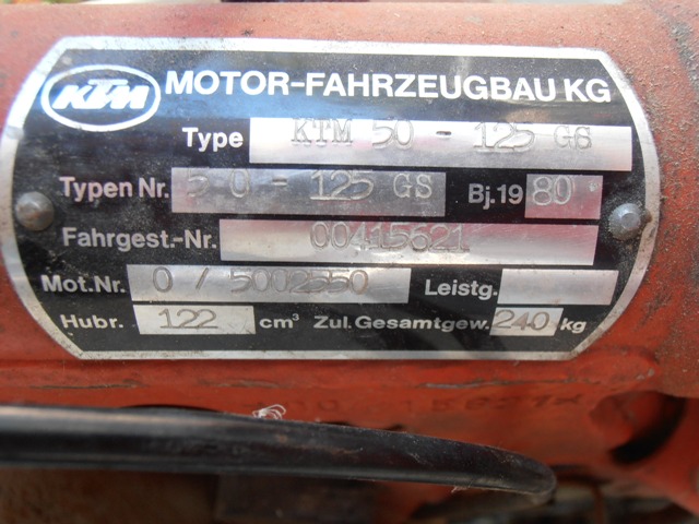

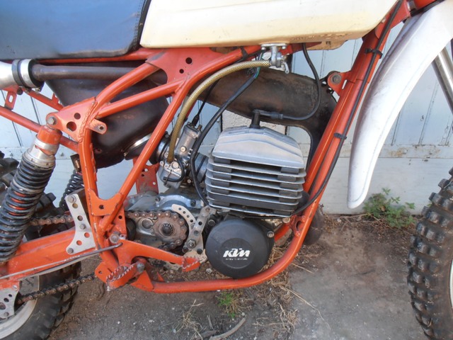

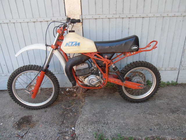

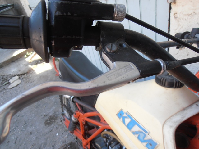

  Comme je l'ai dit dans ma présentation, j'entame la restauration d'une 125 KTM GS de 1980. La base est saine mais incomplète, je désire la refaire strictement d'origine et bien que professionnel dans la moto, je ne connais pas très bien la marque et je me heurte à plusieurs problèmes et je n'arrive pas forcément à trouver les réponse sur le net   :(
  Déjà quelques photos:
Restau d'une 125 GS de 1980

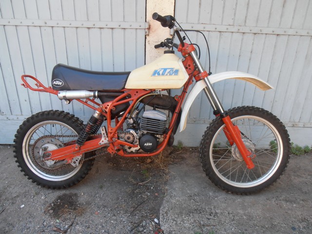

  Voilà, la bête, incomplète mais tout de même en bel état, moteur non bloqué... Le réservoir n'est pas le bon, mais vu que c'est mon métier, je dispose de quelques pièces KTM d'origine à la vente et que je vais pouvoir garder pour moi, dont un réservoir de 1980...

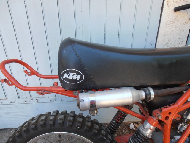

Par contre, sur ma selle il est indiqué KTM et non pas RV, est ce normal pour un modèle 1980 ? (je n'ai pas encore regardé s'il y a ou non une boite à clapet mais je crois que oui) (je n'ai pas la moto sous les yeux encore)

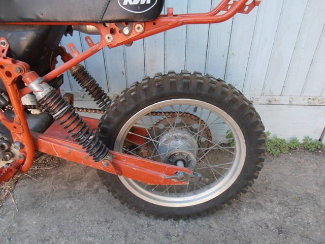

Ensuite, le bras oscillant est orange, sur les quelques photos que j'ai pu trouver sur le net, en 1980 il était gris, quelqu'un connait la véritable couleur ?
il manque les plastiques, en ce qui concerne les plaques numéro latérales, j'ai également vu plusieurs modèles, des petits sans emplacement pour le numéro et d'autres beaucoup plus gros avec emplacement pour le numéro, lequel est ce à l'origine ?
Les amortisseurs également me posent problème, il me semble que les miens sont bien ceux d'origine mais j'en ai vu avec bonbonne de gaz alors que les miens sont sont simples...  et savez vous si on peut les recharger en hydraulique?

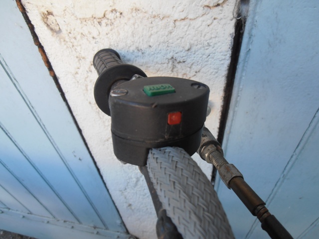

J'ai vu qu'il y avait un piquage sur la flasque de la jante avant, je pense que c'est pour un compteur, pouvez vous me confirmer ...
J'ai trouvé plusieurs sites qui vendent de la pièces vintage, mais cela reste cher... dans le cas où je ne trouverais pas sur internet ce dont j'ai besoin dans un état qui me convient, je pense y avoir recours... pouvez vous m'orienter vers les plus intéressant...   ;)
  Je suis également preneur de toutes photos de ce modèles et des éléments qui la composent (plastiques, compteur...)

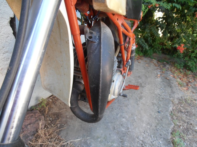

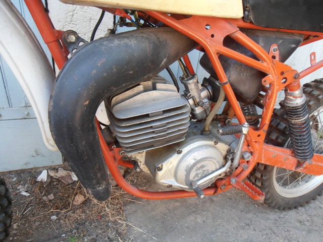

voici d'autres photos:
le pot est nickel !!   😂
mais il manque le silencieux, et là aussi j'ai un doute sur le modèle...
Merci par avance de toutes vos remarques, photos, conseils...    👍

Le problème avec ces marques à débit relativement petit ( au moins à l'époque), c'est que souvent les premiers modèles de l'année " recyclaient " les fins de stock de l'année précédente souvent chez les GS. Les MC bénéficiant  d'un petite avance de 6 mois, avance qui se généralisait en cours d'année sur l'ensemble de la gamme ( GS/MC) .
Un même millésime n'était pas forcément équipé de la même façon.
Donc déterminer à l'exact ce qui était d'origine, est parfois compliqué.
Il y a un avantage à cette situation, c'est qu'il y a de nombreuses passerelles d'un modèle à l'autre qui permettent de rouler même si le look n'est pas 100 % " Origine".
Ce n'est pas forcément très grave, d'un point de vue historique, puisqu'à l 'époque on trouvait très facilement de l'adaptable bon marché, et il n'était pas rare d'avoir un bidon blanc et des GdB de couleurs différentes.
De nos jours, le neuf ou l'adaptable sont aussi rares l'un que l'autre, et l'ensemble des pilotes " Vintage" met un point d'honneur à circuler avec une brèle le plus possible d'origine ( aux détails près...).
A ce stade, et pour shématiser, il y en gros 3 niveaux de restauration :
Les " Musée", stictement d'origine mais celles ci roulent rarement dans la boue.
Les " Racinge" , optimisées avec  tout ce qui est compatible dans la gamme en vue d'une meilleure efficacité ( un beau fantasme...).
Les " En cours de restauration" , lesquelles iront rejoindre les rangs des " Musée", ou des " Racinge", selon.
Tu trouveras sur ce forum la réponse à toutes tes question, les adresses et les trous de main, même si en ce moment c'est un peu calme du fait des vacances !

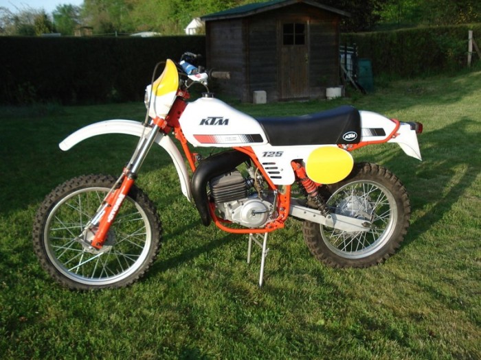

Voici une Photo de la 80 comme elle devrait être d'origine,
même si comme Michel le dit dans la même année y a eu des variantes,
caches latéraux avec porte numero et grille d'aération
BO gris Alu, RAL 9006
le Silencieux est le Lafranconi
il y a bien une boite à clapets sous l'ensemble pipe/cylindre
amorto d'origine Bilstein sans bonbonne ou bobonne séparée, pas reconditionnable... en option les öhlins !
le trou dans le flasque de jante est effectivement pour le compteur, sur les modèles GS, as tu la CG ?

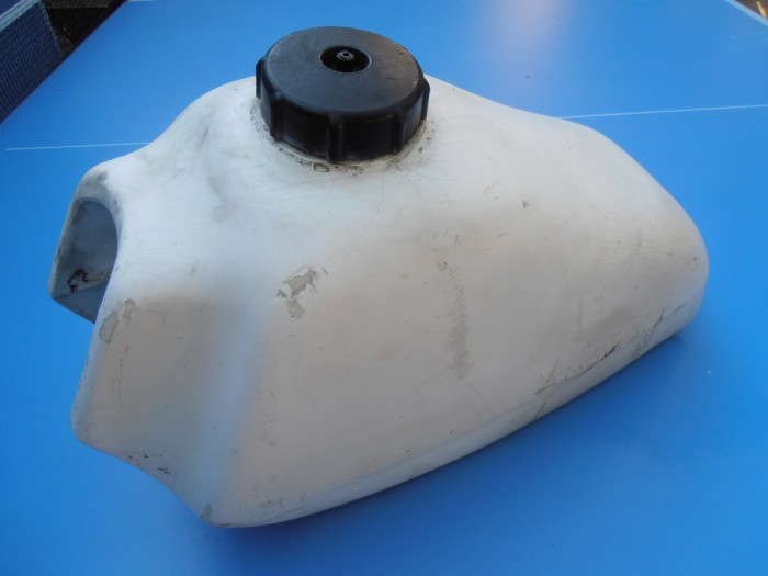

Par contre, connais tu l'année du réservoir qui est actuellement dessus, je vais le vendre ou l'échanger contre des pièces pour ma restau...
Après, il va me falloir refaire celui-ci et je ne sais pas trop quels produits utiliser, déjà pour le lisser (il est plein d'imperfection) puis si il faut le repeindre??  jusqu'à présent je n'ai fait que des réservoirs en ferraille, c'est plus facile...
Moto(s) : 125 KTM GS 1980, 300 KLXR 1998, 1200 Bandit S 1997
Posté le 09-08-2012, à 10:06
Je crois que ton réservoir est celui des modèles 83 " à eau" . Les décrochements sont là pour fixer les écopes.
Pour récuperer l'aspect neuf du bidon, il y a quelques solutions, mais avant tout il faut savoir que avec ce type de plastique, les mollécules d'octane passent à travers le plastique occasionnant les cloques sur les stikers. Donc une des solution consiste à traiter le réservoir par l'intérieur avec des produits adaptés ( voir gamme Restom), c'est très efficace pour les bidon métliques, pour le plastique je ne sais.. Après ça si tu repeints il faut choisir une peinture qui resiste aux hydrocarbures, sinon, à la première goutte à côté de l'orifice, ça va baver. D'autre part on trouve des demi coques qui se fixent sur le bidon, facile à peindre, et sans problème d'étanchéité. Existent elles pour le modèle 79, c'est à voir...
Sinon, tu peux encore traiter le bidon à l'abrasif de plus en plus fin, c'est un vrai boulôt à étaler en plusieures fois car à la longue, le bout des doigts devient douloureux.
Faut frotter, frotter, frotter, et à la longue le truc redevient beau, sans être tout à fait la couleur d'origine. Il existe des stickers micropercés pour laisser l'octane s'évacuer sans cloquer.
Sur la mienne c'est comme ça que j'avais fait. Tant pis pour le blanc immaculé , de toute façon il ne le reste jamais longtemps...
Après la grosse scéance de frotti frotta, j'entretient l'aspect avec du silicone pour plastiques auto ( dans tous les magasins ).
Je me contente d'un aspect propre et proche de l'origine, sans perdre mon temps à courir après la nuance initiale. Faut pas déconner, ces machines sont utilisées dans les pires conditions, boue, poussière, coups et rayures, avec les genoux qui frottent dessus et toutes sortes de griffures.

pas mieux que michel en ce qui concerne l'aspect esthétique des réservoirs . intérieur soloplast G 4 (une résine que j'utilise actuellement ) et extérieur plastprimm (que j'ai utilisé mais qui ne m'a pas emballé ) a toi de voir la solution que tu préféres .
ton réservoir est un lc (mc/gs ) de 82 incomplet car il n'y a pas l'ouie qui l'entoure .
un dernier truc  : sur une restau on est quelques fois obligé -et il vaut mieux - passer par des poiéces neuves ....sous peine de tout recommenczer dans 6 mois  :(
