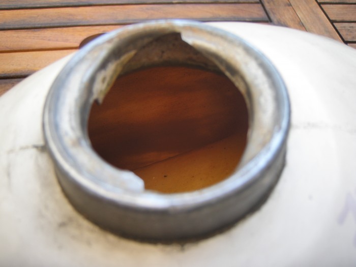

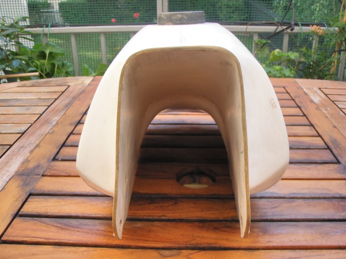

Une fois de plis, j'ai besoin  d'un avis éclairé des spécialistes des modèles LC 1981 / 1982. ( Merci d'avance, mon JP !!! ).
Toujours dans le but de reconstruire une KTM LC 1981 Andréani réplica, à laquelle je réserve un de mes cylindres usine destiné à l'origine à ce pilote, je viens enfin de trouver et d'acheter un réservoir en polyester d'origine pour cette machine.
Il s'agit des premiers réservoirs en polyester ayant équipé les modèles motocross de 1981, produits en petite série, car remplacés rapidement par des modèles en plastic avec des ouies de refroidissement sur l'avant. ( vissées ).
Ce réservoir, à la différence du modèle de grande série ayant équipé les MC et GS en 1982, est assez différent.
Le puits d'arrivée d'air est plus grand, le robinet d'essence est situé à droite, mais surtout le bouchon de réservoir est différent.
Sur les photos des machines d'usine de Giuseppe Andréani, on constate que le bouchon est différent des modèles suivants, un peu en forme de champignon.
Auriez vous une photo de ce bouchon, et savez vous s'il s'agit d'un modèle ayant équipé les KTM d'avant 1981 ?
Il se ferme non pas par un pas de vis, mais plutot par un système quart ou demi tour, avec butée.
Alors, les spécialistes ?

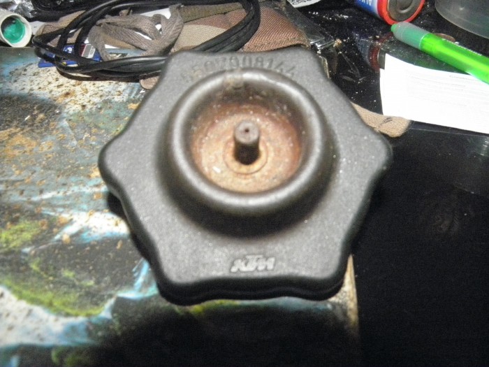

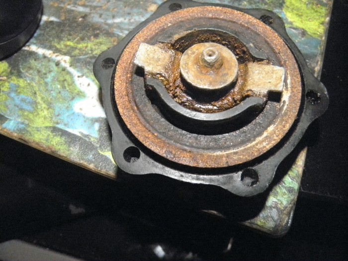

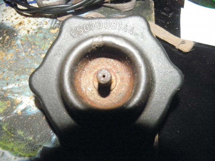

je joint deux photos dudit bouchon , certainement une reference
reservoir polyester KTM LC
443443 messages 165165 images
Posté le 29-12-2012, à 06:33

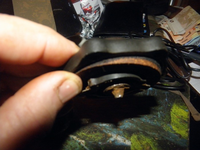

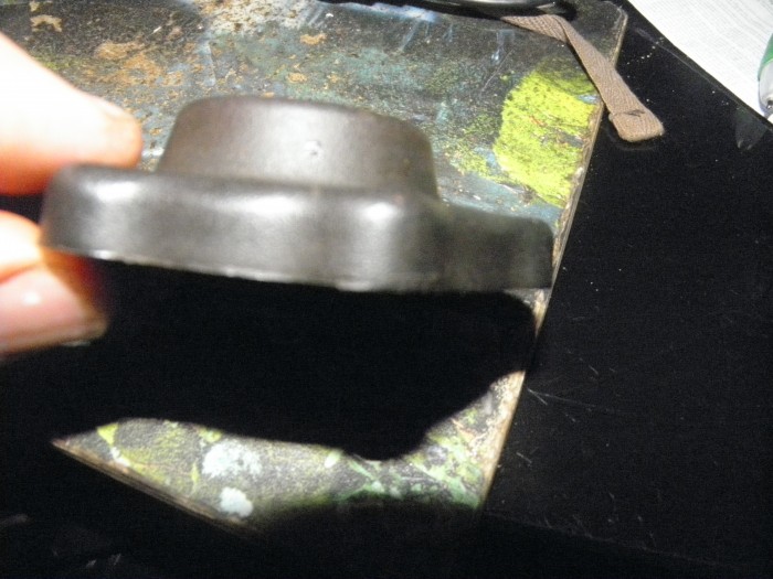

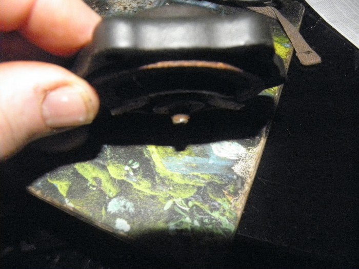

Peut on avoir une photo de l autre cote du bouchon stp, et eventuellement de profil ?
Ca pourrait eventuellement  s adapter sur le reservoir poly, mais il faut que je voie le systeme de fermeture ( par barette, style quart de tour ).
Merci d avance .
Posté le 29-12-2012, à 06:46
y a qu a demander
  voila . c est bien un reservoir du type 1/4 de tour , je n en avais jamais vu !
Posté le 29-12-2012, à 09:03
Je pense que c est ca.
Merci a toi et a JP.

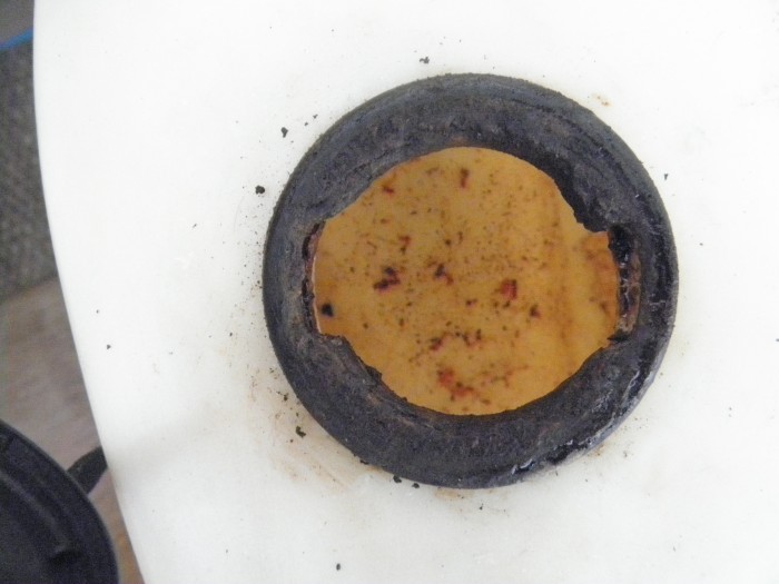

Ca vous parait compatible avec le systeme de fermeture qu on peut voir sur la photo du debut du topic ?
Posté le 29-12-2012, à 09:13
ça a l air ; ouvrture , dimension interieures a l endroit des encoches +- 48mm , sinon , +- 39mm mais mon résé est pas mal rouillé !! mais ça doit etre bon
Posté le 29-12-2012, à 09:25
Super .
Je vais donc pouvoir remonter un LC1 premiere version, comme sur la photo.
Ca va donc me faire pour les modeles cross une version LC1 entierement d origine, et une Mauro Miele replica, avec pieces Farioli ( cylindres, etc... ).
Pour les enduro, j ai une version stock dont je me sers de temps en temps, et quand les chantiers en cours seront termines, je reprendrai le projet de JPPareballes Andreani replica ( 2eme radiateur, frein a disaue a l avant, et je pense avoir dans mon stock Farioli un des cylindres enduro ).
Un peu de travail en perspective.
Et je recherche toujours un bras oscillant neuf ou comme neuf.
Posté le 29-12-2012, à 13:15
la goulotte de ton réservoir est juste un peu plus haute c'est ce qui donne une impression de 'bouchon champignon" mais  sinon c'est tout a fait le méme et perso  je le trouve trés "class" avec les marquages de ref et ktm dessus (comme sur les cagiva  ou tu trouves la marque partout  😀 ) . il ne te reste plus qu'a en trouver un en état correct  👍  👍

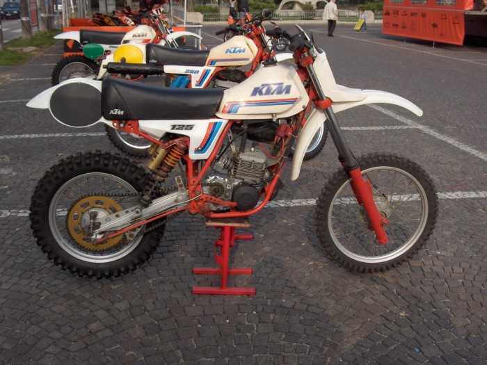

646646 messages 631631 images
Posté le 29-12-2012, à 21:40
Alain , le version du bouchon pour le ton réservoir en fiberglass de l'LC1, est celui qui est utilisé sur les modèles et GS80 MC80.
C' est même monté sur le réservoir de mon LC1.
J'ai un de plus, si vous avez été incapable de le trouver.
