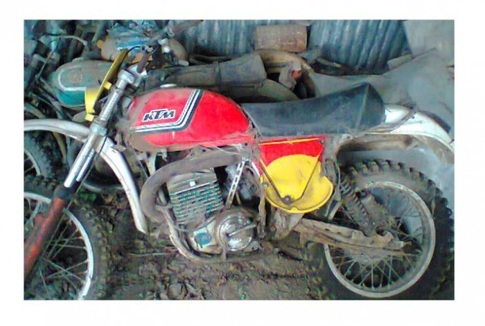

Salut à tous, j'ai récemment été à un repas de famille, chez mon arrière grand mère. Dans un abri j'ai vu une moto, une ktm rouge et jaune, assez belle, qui m'a vite donné envie de la retaper !
J'ai prit une photo en vitesse avec mon GSM, et je ne suis pas retourné la voir depuis que je me suis documenté.
J'aimerais que vous m'en disiez plus sur la moto SVP.
Que pouvez-vous me dire au premier coup d'oeil ?

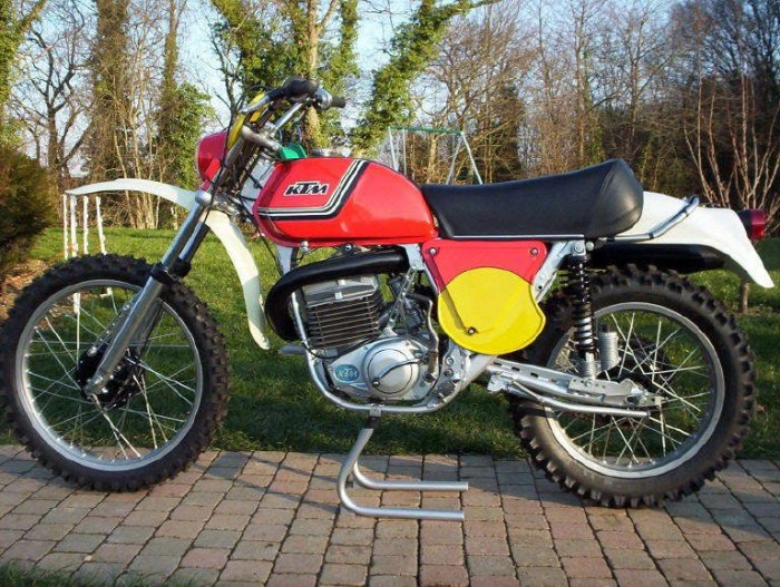

250 gs 1976  👍

un monument cette moto,a restaurer, waouh la plaque preston  👍
faut la sauver

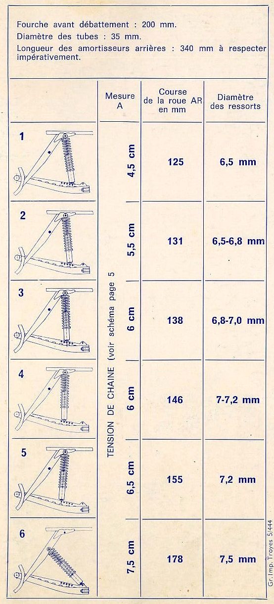

Ben je pensais aussi, mais pourquoi est-ce que les amortisseurs de la mienne sont inclinés à 45° et la tienne pas ?

Il y a 6 positions de réglages pour les KTM 1976. En enduro il était plutôt préconisé une position verticale, mais les italiens les montent souvent inclinés.

Tres Bonne Base Modele 240 Gs 76 Apparement Complete  Fourche Du Modele Mc  D Apres Ce Que L On Peut Voir Si  Possibilite De Recuperer Les Papiers  A Restaurer  D Office   Belle Trouvaille  C Est Le Model Qui Me Manque Dans Ma Collection

Putain, la belle trouvaille !
Ca existe encore ces contes de fée !
En plus on distingue une Bultaco en arrière  plan !!!
Posté le 10-09-2012, à 12:21
Superbe  👍
On dirait qu'il y a encore une moto derrière la bultaco...........un garde boue jaune me semble t'il 🤭
Posté le 10-09-2012, à 15:52
De la SUZ ???
Ah, N'didiou !
J'aimerais exhumer ces merveilles !

ouiap   on dirait bien une  suzuki TM  ️  ️  ️
