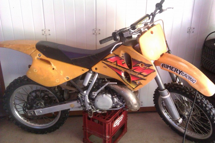

Voici une petite photos de la charrette que j'ai recupere  😉  😳
Percage villebrequin et calage allumage SEM K11
Est ce que vous pouvez m'en dire plus sur cette moto????
Annee ?? 1996 ou 1997 ?? SX ou EXC ???
Merci pour votre aide,
Pedro
Moto(s) : KTM 250 SX 97, KTM 65 SX 2007
Posté le 19-09-2012, à 19:39
C est un sx puisque c est un cross à moin que sa soi un exc transformé en sx, voir le nombre de fils qui sorte de l allumage, et c est une 95 ou 96
