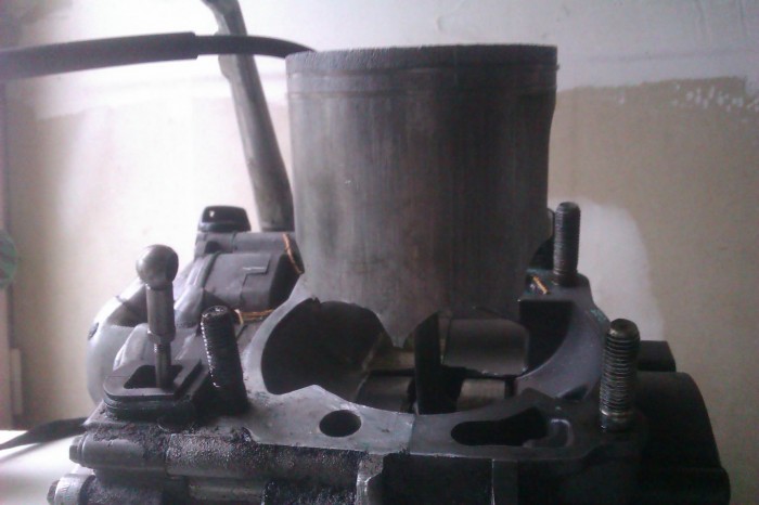

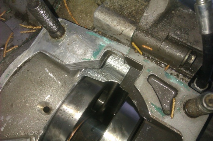

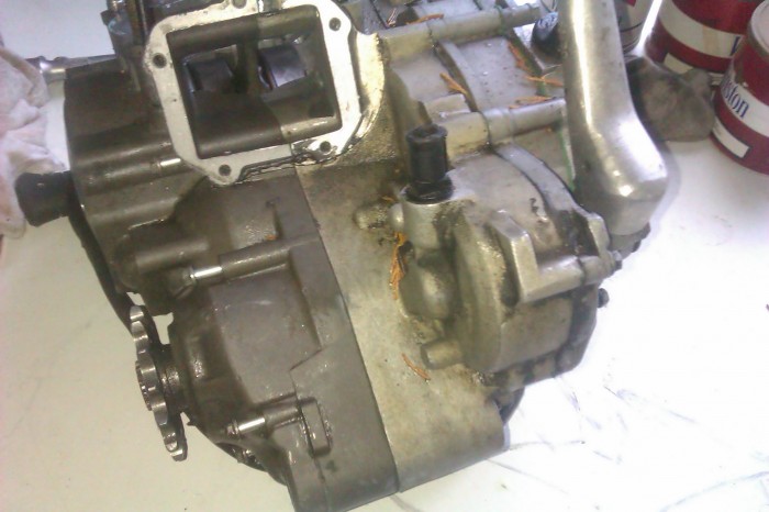

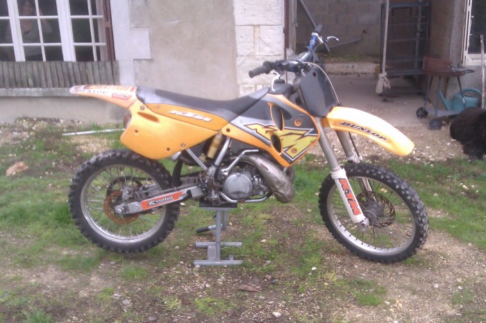

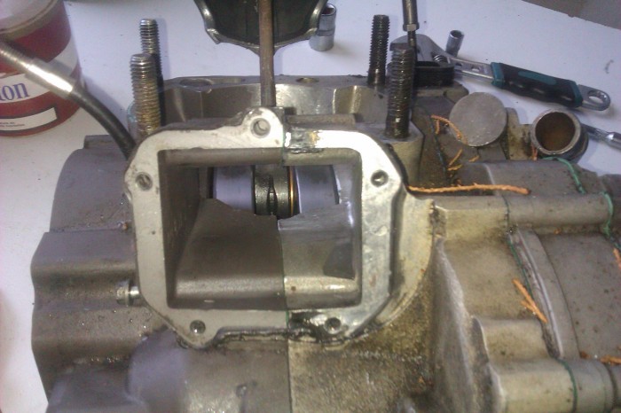

Bon ba ca y est j'ai démonté et la grosse surprise ! Il manque des morceaux de pistons,les carters moteurs ne correspondent pas (ils ont été meulés) et en plus ils n'ont pas le même couleur y en a un couleur alu et l'autre fais plus plastoc couleur marron ,la bielle force sur le vilo ect....Je n'ose pas l'ouvrir en deux smiley09 .Je pense qu'il va falloir que je retrouve unn bas moteur complet.J'ai regardé sur le net mais il n'y en a pas (fais chier).Je v essayer de mettre des photos.
Avant le démontage jusque la tout allais bien

Posté le 10-11-2012, à 08:57
ha wé quand méme...  😳  🙂  🤬
Posté le 10-11-2012, à 09:06
la ref 1 se trouve mais est remplacée par 54630000944 (mod 98)
www.ktmpartshouse.com/fiche_section_detail...
tout ca coute un bras  🙄  mini dans les
600 roros, et ya encore tout le reste...  😳
les cartes sont gravés normalement, ya quoi ?
