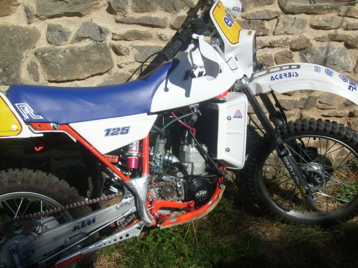

s'il n'y a que ca pour te faire plaisir  👍

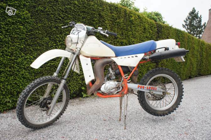

çà y est, elles sont arrivées!!! une au cadre orange et l'autre bleu!!!! allez savoir pourquoi???
une surprise cependant, pas de bague de réglage sur la partie basse du White-Power sur la version orange???
des réponses.....

sympa les ptites mémères !!!
j'aime bien celle d'origine, la orange !
le WP 82 n'avait pas de bague de réglage en bas
65 ans88 messages 22 images
Posté le 16-12-2012, à 14:40
Merçi de ton info.
La bleu c'est pour les pièces, elle n'a plus de CG....
C'est normal cette couleur pour l'époque??? J'ai beau gratter, pas d'orange en dessous!!!!!
