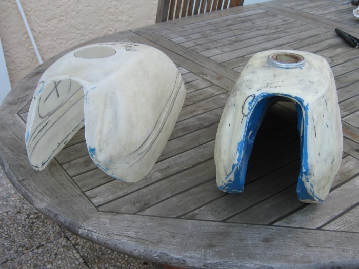

seul solution que j'avais déjà évoquée sur le furom, une bonne peinture avec au préalable un traitement au plastprim7000 de chez RESTOM ou mieux, la solution que j'ai adoptée, la réalisation d'une coque en résine époxy puis peinture  (voir photo)ou la pose d'une coque de chez DC plastics

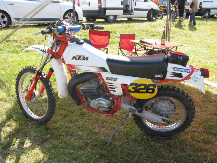

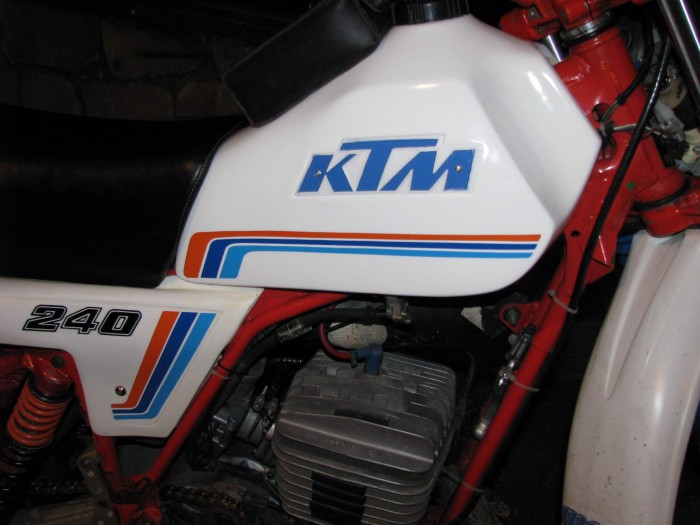

pour info aussi, voici ce que donne le plastprim7000 quand le mode d'emploi est scrupuleusement suivi
le 125 RV du frangin que j'avais refait avec cette méthode en 2008...
après 4 ans d'essence à l'intérieur, la peinture n'a pas bougée, mais les stickers continuent à cloquer au bout d'un moment...photo deux à Auroux cette année...

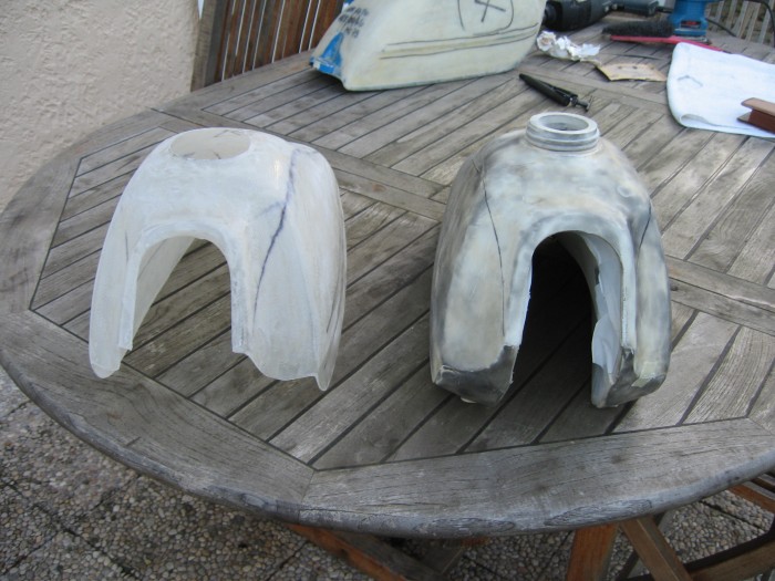

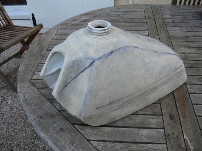

sinon ça va être difficile pour les photos de la coque car c'est un pote qui me l'a faite et je n'en ai pas d'autres photos...et pour que le frangin en fasse de celle qui est en place, il faudrait la démonter et c'est pas super simple car faut tomber le robicot d'essence.
sinon, le principe est là sur un réservoir de 125 GS80 de 79 et sur le RV
