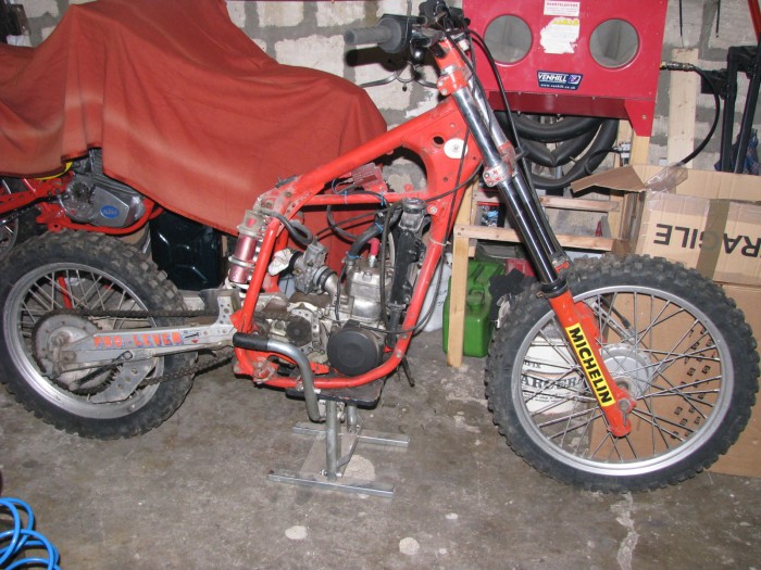

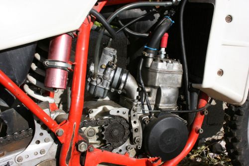

Hello, bon, tradition....ma 125/73 étant à l'arrêt pour diverses raison (temps manquant pour rechercher les jantes, cadre pas encore revenu de peinture..., ma deuxième 240 GS78 étant finie ou presque (il me manque la chaine, les durites et diverses petites briccole qui nécéssitent 2 petites heures de taf et je m'en occuperai dans l'hiver pour le rôdage.
j'attaque donc  la 125 GS-PL/83 achetée cet été et lui fait un sujet dédié....

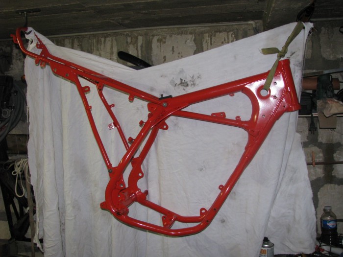

le cadre vien de rentrer de sablage + époxy, mhhh bôôô ! 👍
le réassemblage va pouvoir commencer. Bon, très progressivement hein...déjà, toute la semaine prochaine en stage de formation, je ne pourrai donc pas oeuvrer.
les photos du début...
base super saine, moteur tournant comme une horloge et en cote d'origine, quasi complète à l'exception de la béquille (que Michel "Ploermel" m'a déjà dénichée dans son fourbi) , le compteur et son cable ainsi que le cavalier porte N° arrière...des détails quoi...

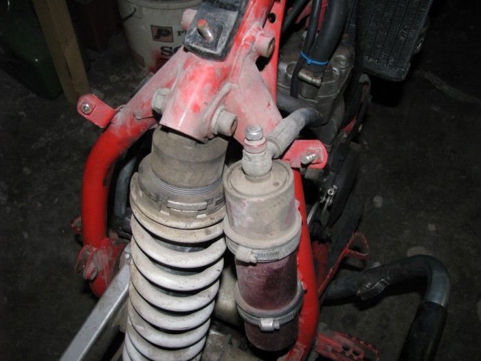

dites les gens, comment vous faites pour démonter le ressort du WP?? mon outil pour démonter les ressorts des Marzo ne va pas car les spires du ressort WP tournent dans le sens inverse....
Posté le 27-11-2012, à 18:49
a deux et l'amorto coincé dans un étau pour dégager la coupelle  et aprés le ressort est libre  😎

Pour démonter le ressort du WP, je me suis fabriqué un outil. Je peux te mettre des photos si ça t'intéresse, mais je ne pourrai pas le faire avant ce week end
Posté le 27-11-2012, à 20:49
oui ca peut intésser du monde ! ;)
Posté le 27-11-2012, à 23:26
ah vouich!!! 👍
Posté le 28-11-2012, à 09:07
j'utilise une sangle a cliquet équipé de crochets a chaque extrémité + étau

tu as pas peur que le bidule te pete a la figure  :(  :(  mon grand  👍
Posté le 28-11-2012, à 17:27
J'fais pareil, mais avec deux sangles à cliquet et sans crochet.  🙂

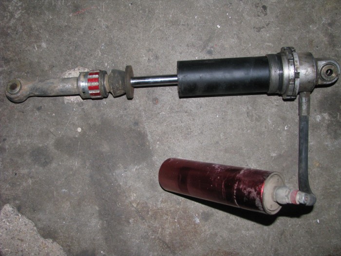

bon, c'est fait avec les sangles à cliquet, et là...mauvaise surprise, l'amorto ne fuit pas, mais il n'amortit que sur un tiers de sa course, il semble partiellement vide. J'hésite à le démonter car je ne connais pas ce type d'amorto. D'autant qu'il n'y a pas de valve de gonflage.
Quelqu'un peut il m'éclairer sur la méthode pour refaire un WP? et au pire ce qu'il en coûte chez Donnerre...
merci
Posté le 01-12-2012, à 13:28
Il me semble qu'il se gonfle avec une aiguille.
Je ne sais pas si une aiguille pour ballon peut convenir?  🙂
Il y a des doc dispo, ça reste un amorto. Comme dab, le plus chiant et de trouver les joints.  :|
Posté le 01-12-2012, à 13:38
ah ah!!! voilà un premier élément, merci Didier, une aiguille?? bon, je regarderai cet AM comment, où, pourquoi etc etc.....
