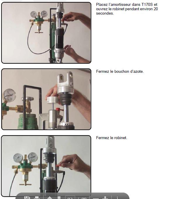

Essayes de contrôler la pression. Il y a une doc pou le WP5018.
Il utilise un adaptateur pour le gonfler, sorte d'embout, maintenu par un serre joint. Une tige permet d'ouvrir et fermer la vis de de pression.

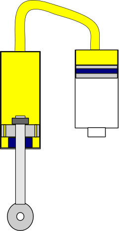

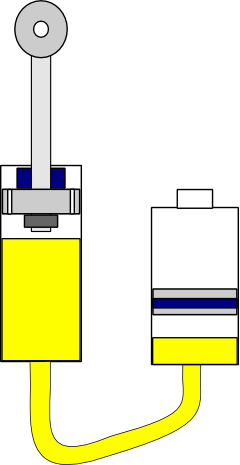

Fonctionnement normal:
KTM 125 GS-PL de 1983, ma p'tite nouvelle

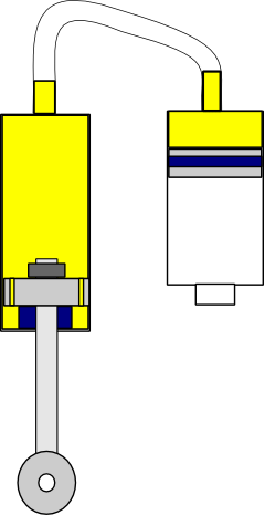

Après une fuite de gaz:
Le même tête en bas:
Posté le 01-12-2012, à 18:17
oh pitin....nickel!!! 👍  👍  👍

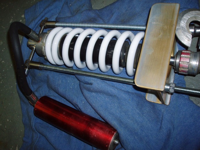

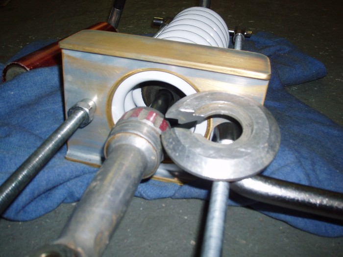

Je ne sais pas si c'est encore utile, mais je vous donne quelques photos de l'outil que je me suis fabriqué pour tendre le ressort du WP
Mon amortisseur est également pompe à vélo, je vais le faire reconditionner chez Donerre. Effectivement, c'est 60.00 Euros HT la MO et les pièces sont en plus... le montant total dépend de l'état de l'amortisseur lorsqu'ils l'ouvrent : ils t'envoient un devis et tu acceptes ou non

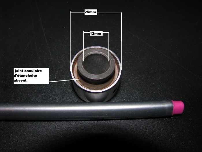

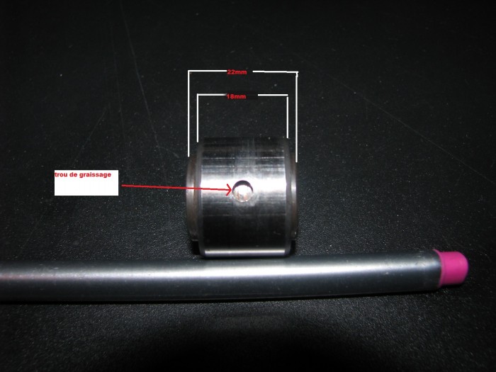

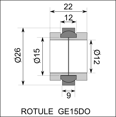

bon hormis que c'est de ELGES, ça s'appelle comment en langage techenique ces bondieu de rotules radiales???
y'a pas, faut que je trouve une solution parce qu'à 65 euros le morceau chez DD, j'approche de très près le prix d'achat du 125 si j'en achète 4 avec les frais de port!!! 65 X 4 + port = 275€ si je rajoute 150/170 euros de réfection d'amorto, rien que la suspension arrière me coûte 1.5 fois le prix d'achat!!!  😜  😜

J'ai fouillé un paquet de catalogues, rien, nada, nothing... C'est soit une fabrication ESpéciale KTM, soit tellement peu courant que l'on les trouve nulle part.
Les seuls pièces, approchantes au niveau cotes, c'est des articulations flexibles.  :/
Posté le 05-12-2012, à 22:57
je suis en train de voir avec un pote qui a une fraiseuse à commande numérique pour faire refabriquer des  biellettes "dog bone" en acier, aux mêmes dimensions extérieures que les alu d'origine (mais fragiles et qui cassaient souvent) .
En revanche au niveau de l'alésage pour les rotules, les faire soit en 24mm soit en 26, ça doit bien pouvoir se trouver en 12x26x22/18 ou 12x24x22/18 c't'affaire merdum!!!
Posté le 05-12-2012, à 23:21
En 12x26, c'est standard, mais plus étroit. En soit c'est pas un problème, si la biellette est en acier.  🙂

à vrai dire, je pensais faire la même chose avec une GE15 DO 2RS car elle possède l'étancheité nécessaire, comme celle d'origine
Posté le 06-12-2012, à 18:26
à moins de 4€ le bout, si elle ne durent qu'une saison ... c'est pas bien grave.  🙂
..Je suis curieux de connaitre la charge admissible par les modèles d'origine.  🤔
shop-csr.com/art/21253-ge15-do-2rs-rotule-...
