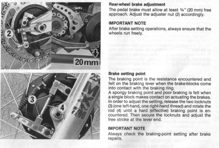

MC, j'ai trouvé la note de réglage du double-cames, dans le manuel de réparation de la 250 de 1984.
Ils s'emmerdent pas trop au niveau explication. 😳
Brake setting point
The braking point is the resistance encountered and
felt on the braking lever when the brake blocks come
into contact with the braking ring.
A spongy braking point and poor braking is felt when
a single block makes contact on actuating the brakes.
In order to adjust the setting, release the two locknuts
(3) (one left hand, one right hand thread) and rotate the
rod (4) until a hard (effective) braking point is en
countered. Then secure the locknuts and adiust the
free stroke at the lever end.
IMPORTANT NOTE
Always check the braking point setting after brake
repairs.
Traduction "BING":
Point de réglage du frein
Le point de freinage est la résistance rencontrée et
ressenti sur le levier de freinage quand viennent les patins de frein
en contact avec l'anneau de freinage.
Un point de freinage spongieux et pauvres de freinage est ressenti quand
un seul bloc soit en contact sur actionner les freins.
Afin d'ajuster le réglage, relâchez les deux contre-écrous
(3) (une main gauche, à un droite fil) et faire pivoter le
tige (4) jusqu'à ce qu'un point dur de freinage (efficace) est en
contré. Puis fixer les écrous de fixation et ajuster le
temps libre à l'extrémité du levier.
REMARQUE IMPORTANTE
Toujours vérifier le paramètre point de freinage après frein
réparations.

merci Didier !
je corrige juste quelques tournures :
ressenti sur le levier de freinage quand les patins de frein
viennent en contact avec l'anneau de freinage.
Un point de freinage spongieux et un freinage pauvres est ressenti quand
un seul bloc est en contact lorsqu'on actionne les freins.
(3) (un pas à gauche et un pas a droite) et faire tourner la
tige (4) jusqu'à ce qu'un point dur est ressenti (et que le freinage est efficace).
jeux du levier.
REMARQUE IMPORTANTE
Toujours re- vérifier ce réglage après changement des garnitures
