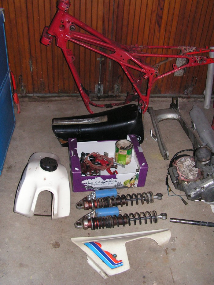

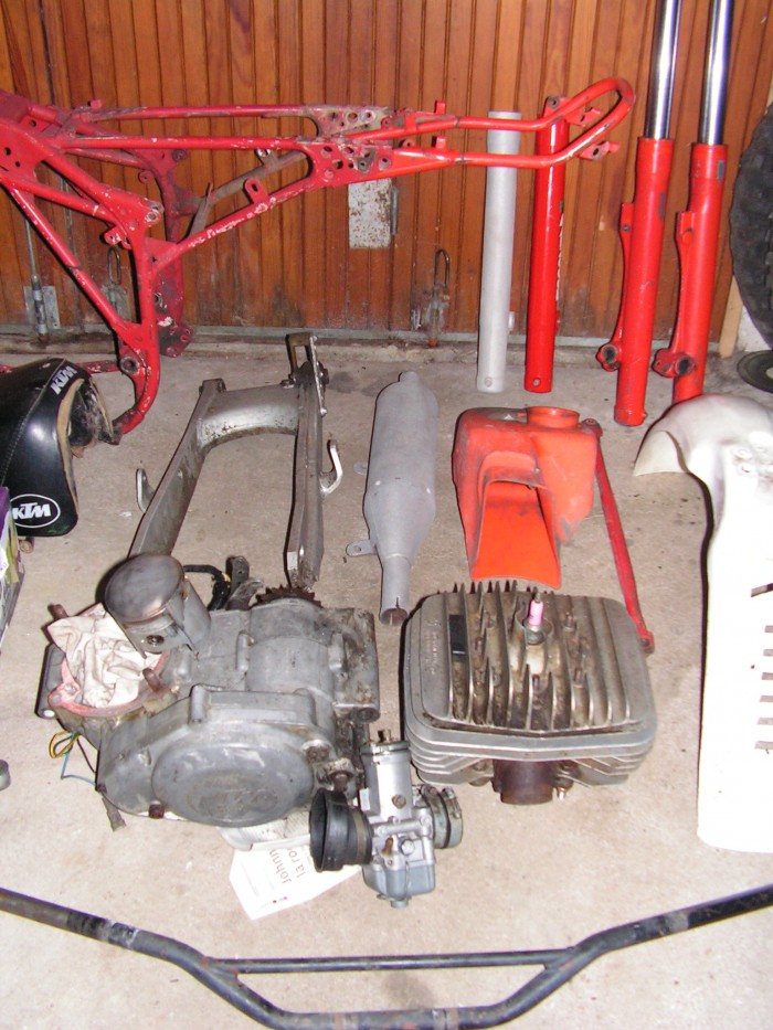

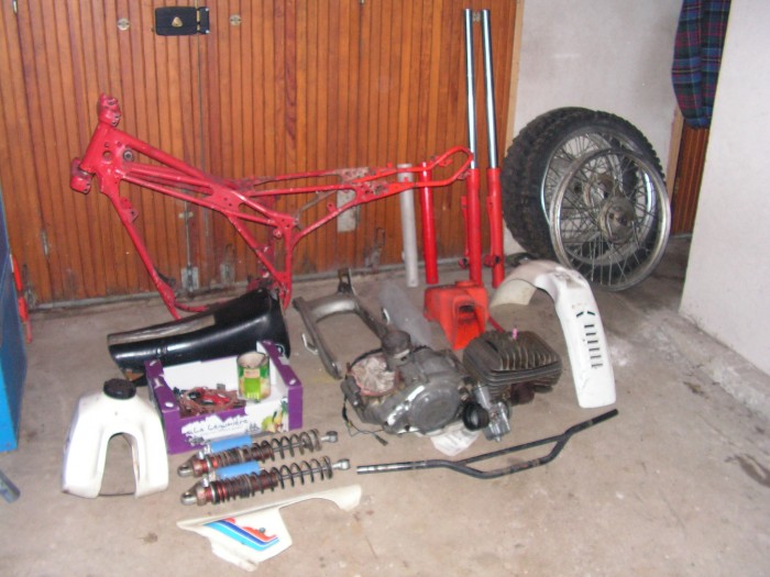

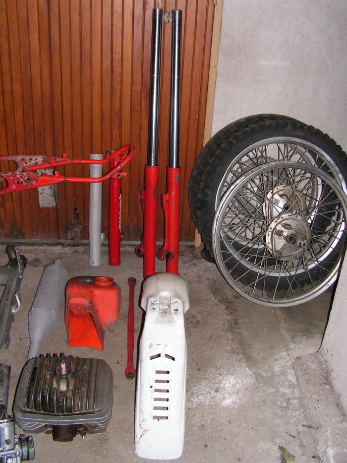

...je vous avais promis des photos de la 390....les voilà!!
KTM 390 GS
KTM 390 GS
KTM 390 GS
KTM 390 GS
...le boulot à prévoir:
- naturellement...un bon nettoyage de l'ensemble des pièces..on est d'accord!!
- changer le piston et les roulements moteur...+ un réalésage cylindre...
- remplacer les deux fourreaux de la fourche (fourreaux fournis)
- remplacer la jante roue avant (jante fournis)
- ressouder 2 pattes de fixation moteur sur le cadre...
- plaque-phare à refaire (résine) ou à changer
...le reste c'est de l'esthétique...(plastiques neuf, peinture...) ;)

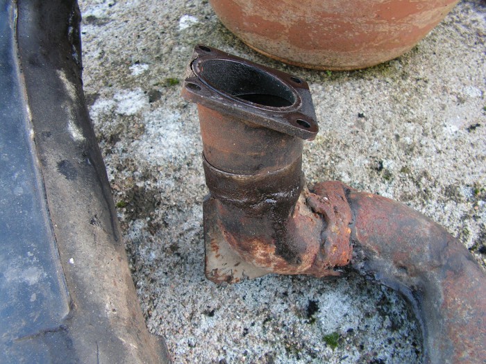

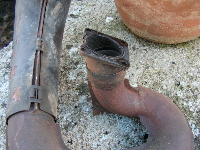

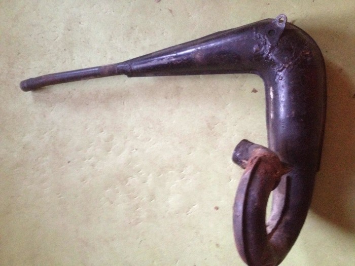

Posté le 12-12-2012, à 09:57
le pot d'occas, ressoudé à deux endroit, derrière la patte de fixation, et au niveau du coude juste à la sortie du cylindre
sinon très propre
je t'ai envoyé un MP, prix frais de port compris

Posté le 11-02-2013, à 16:43
Message pour Martin...comme je te disais...y'a un petit soucis avec le pot...d'un côté tu as un "vrai" pot de 390 qui rentre parfaitement dans la pipe...et de l'autre côté tu as un "peudo" pot qui rentre pas dans la pipe... :(  :(  :(
je pense ce pot à du être bricolé pour s'adapter sur une pipe de 250...à voir!!!

Posté le 12-02-2013, à 07:12
ok, en fait la 390 a la même pipe que la 250 et le pot que je t'ai vendu est un 420, il te faut la pipe qui va avec
64 ans156156 messages 8787 images
Posté le 12-02-2013, à 07:48
Et non, car j'ai une pipe de 420 aussi...que j'ai essayé dessus et ça ne rentre pas non plus...la pipe de 390 et identique à celle de 420.... 😳  😳  😳 le diamètre de la pipe qui va sur ton pot doit être inférieure à 52mm...donc pas 390 ou 420!!!
Moto(s) : KTM 390 GS - YAMAHA 490 IT
Posté le 12-02-2013, à 11:36
ce pot proviens de cette 420 79, montage d'origine, pot ressoudé certes... mais pas bidouillé
KTM 390 GS
tu dois avoir deux pot de (350) 390
la "double parois" est sur le pot pour les 125 250 350 390 400
contrairement au 420 495 où elle est sur la pipe
je te fais des fotos demain,
Posté le 12-02-2013, à 11:43
je confirme, part list 81 sous les yeux, pots avec tube de raccordement double collerette sur les 125 à 390 et tube de raccordement simple sur les 420/495
Posté le 12-02-2013, à 11:55
Donc ,si je comprends bien les 2 pipes que j'ai sont des pipes de 390...je devrais avoir une pipe de 420 pour monter ce pot...c'est ça?? :(
