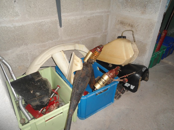

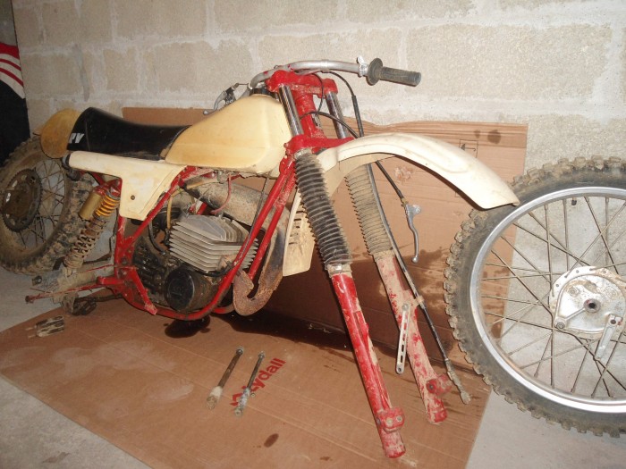

bonjour  je reviens vers votre site pour vous faire partager une resto de 125 RV  81  ,moteur 500 que je voudrais  remonter a l'origine.j'aurais besoin de vos conseils qui m'ont  aidés lors de  l'achat  d'un KT 125 GS 84  puis ensuite  HVA 125 WR 81 et maintenant  celle ci  . je vous mets des photos  du RV tel  que je l'ai rentré cette semaine .pouvez-vous m'en dire plus sur modèle performance,fiabilité, points forts,points faibles ..............  merci d'avance          BEN

Ah, la RV. 😀  Elle en a fait rêver des jeunots.  🙂
Le renouveau de KTM. Moteur à clapets, démarrage boite en prise. Un moteur souple et avec des watts.
Je ne lui connais pas de point faible, si ce n'est un look un peu pataud, comparé aux geishas ou ritaliennes.  ;)
J'adore cette brêle.  🙂
Posté le 16-12-2012, à 12:15
pareil !   😀
juste gaff au fourreau de fourche
öhlins, grille de protection pignon sortie de boite  ;)
ton résé est un 80
Posté le 16-12-2012, à 13:55
250  e sur le bc  fallait pas la louper celle -la  😉

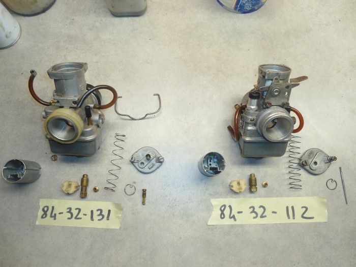

merci  .le carbu qu'il y avait dessus est incomplet ( 84-32-131) il manque la partie STARTER avec le cable au guidon.
j'ai  un carbu en rab ( 84-32-112 ) starter  au  le carbu
ma question est la suivante : puis-je monter  le  84-32-112  avec les réglages   du  131  ??
cet-a dire.....G-P 155     G-R 40    PUIT D' aiguille 274   Aiguille   8 E1
ktm 125 rv 1981
   MERCI
Posté le 17-12-2012, à 18:52
oui bien sure, mais t'embête pas avec le starter, ya pas besoin
il a due être viré (par sécurité, blocage du boisseau a fond...)
si tu remonte le 131, met l'autre capuchon, celui qui n'a qu'un trou

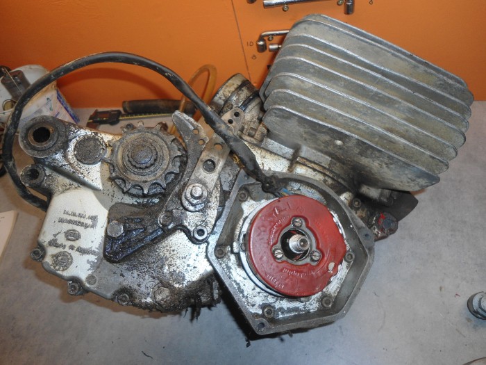

ayant  un allumage  MOTOPLAT   cross sur un HVA  cr   (  on m'a donné  info  du diamètre de l'arrache  volant ..27 / 125 )
sur celui du  KTM RV  MOTOPLAT cross     est-il semblable  !!!!!   si oui  je l achète   et je fais d'une pièrre deux coup  😀  😀
Posté le 17-12-2012, à 20:44
ktm 125 rv 1981
   MERCI
Idem, MC Tinmar, le starter pas utile.  ;)
Prend le corps et boisseau le moins usé. ça facilite grandement les réglages et le fonctionnement.

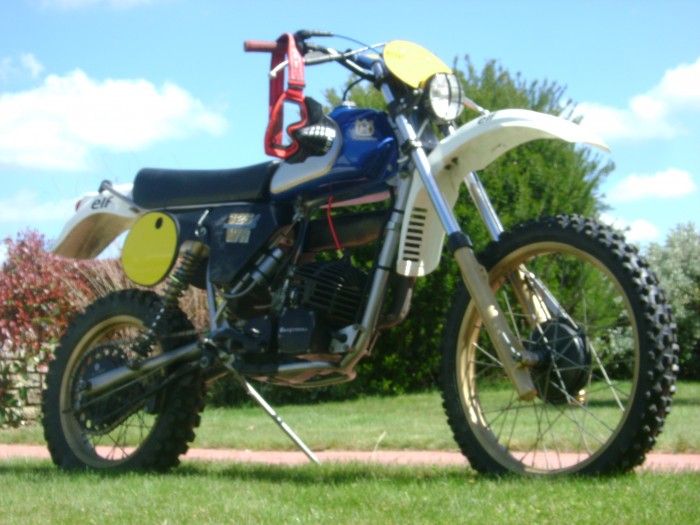

merci THORM  bien sur que j'aurais besoin de vous tous  👍  👍  j'ai déja refais une machine et avec la complicité de  CLAUDE  de BREST (que je remercie  encore ) voila le résultat final
ktm 125 rv 1981
   MERCI
L'allumage; même sens de rotation? 🤔
bonjour GS-600 tu a raison  !! apres avoir lu la RT n°48 , j'ai lu que l'arrache est .....pas de 100 a droite  diamètre 26 (vous confirmé ? ) et pour HVA  c'est pas a gauche   🙂
Posté le 18-12-2012, à 12:56
Je pensai au sens de rotation du moteur, pas au sens de serrage/desserrage de l'écrou. Selon que le volant est à droite ou à gauche, l'allumage est différent. Je ne connais pas les HVA.
Posté le 18-12-2012, à 13:06
rotor interne ou externe ?
la 125 GS avait l'externe et la MC l'interne
sur tes photos on voit le gros volant magnétique donc rotor ext
ARRACHE VOLANT (ROTOR EXT.) : 52.12.009.000
Arrache Volant KTM 125/250/350/390/400/420/495 (125 GS uniquement !) Allumage Motoplat (Rotor Ext.) (M26x1,5)
le 27x1 c'est le rotor interne,
et tous les deux pas à droite, je parle des arraches,
l'écrou de maintien du volant est à gauche

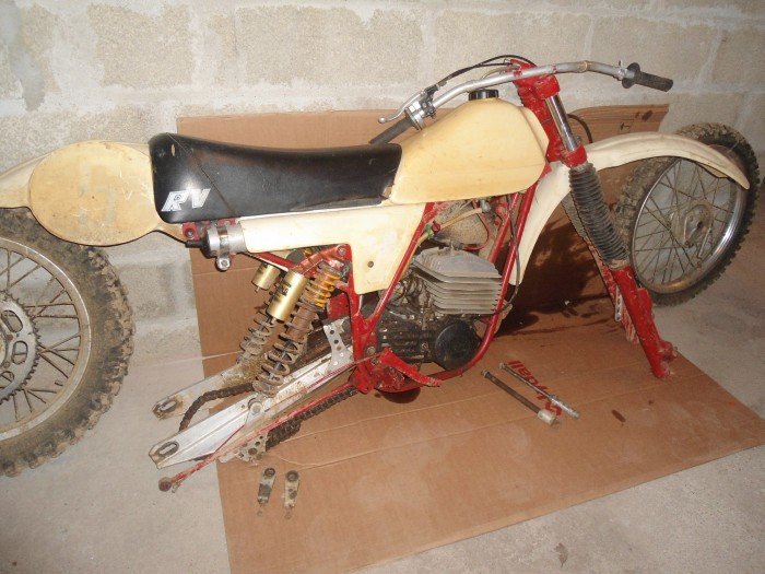

Posté le 18-12-2012, à 17:01
ktm 125 rv 1981
voila martin  j'ai réussi a sortir le volant  (méme arrache que HVA )  parce-que c'est un  allumage  " enduro " 5 fils "
question  :  peut-il rester sur ce modèle ?  aussi  je ne vous  barbe pas trop avec mes nombreuses questions  🙄  🙄

arghhhhhhhhhhhhhhhhhh  😳  !!!!! n'didiou  😜  !!!! milladiou  🤬   !!!! une h.... une husq.........rahhh bordel, j'arrive pas à l'écrire, sans doute un blocage psychologique!!!  😄  😄  😄  😄

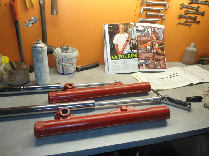

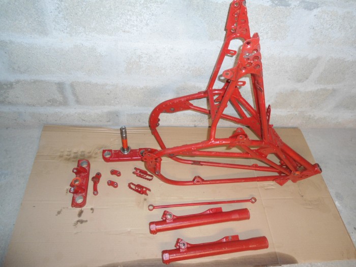

travaux  de la journée  ,démontage de la fourche  avec l'aide  d' ENDURO CLASSIC  qui a un sujet sur les fourches
ktm 125 rv 1981

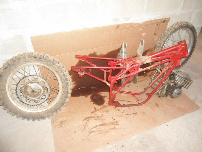

tout est prèt  pour le sablage et l'époxy :
a combien évaluez-vous le montant  de ce travail en peinture ?
ktm 125 rv 1981
