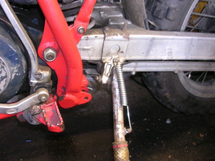

   sur ce modèle , la béquille latérale ne se fixe pas sur le cadre mais sur le bras oscillant . Je te fais une photo et je poste ça dès que je peux .
Posté le 05-02-2013, à 14:40
Voilà , photo faite , ça ressemble à ça une béquille latérale pour un LC4 :
Restauration KTM ER 600 LC4 1991
Essaie peut-être de trouver ça plutôt que de souder sur ton cadre .
  Etienne

Belgokatoche, je n'aime pas trop cette solution de béquille sur le bras oscillant justement..je trouve ça un peu trop bricolage.
Et étant à un iut génie mécanique, j'ai demandé pour une soudure de platine béquille sur mon cadre et on m'a dit oui. De même pour une retouche sur mon bati arrière en alu ! Bien bien bien tout ça  😀
Donc pour avancer sur ce problème j'ai (à priori) enfin trouvé une béquille latérale avec son support, d'un 640 lc4. Prix raisonnable.
Je n'aurais donc que l'adaptation à faire.

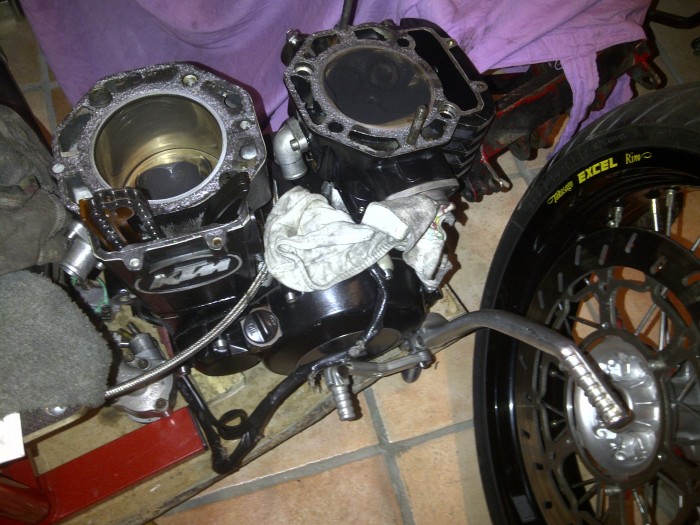

Posté le 10-03-2013, à 14:56
Bien le bonjour !
Le manque de temps m'a particulièrement aimé depuis 2 semaines, mais je vous fait par de mon (maigre ?) avancement:
- la béquille avec son support de 640 lc4 n'est jamais arrivée, c'était une arnaque.
Donc j'essaye de me faire rembourser car le paiement a été effectué par paypal.
- ce qui implique que je n'ai pas soudé le cadre, et que je ne peux pas le déposer en peinture.

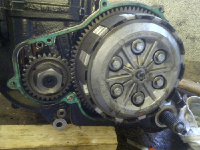

- j'ai ouvert le carter côté embrayage, tout est nickel, aucun disque collé, blablabla.
Mais pas de présence de la "rotule" qu'il me manque sur la vis de réglage d'une soupape....

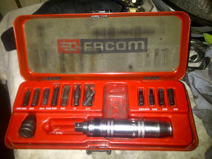

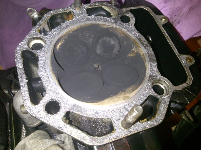

- j'ai enfin réussi à démonter ma culasse ! les 4 vis CHC Ø8 étaient indémontables...mais voici mon sauveur:
Vous pouvez donc constater l'état de ma culasse, et des soupapes:

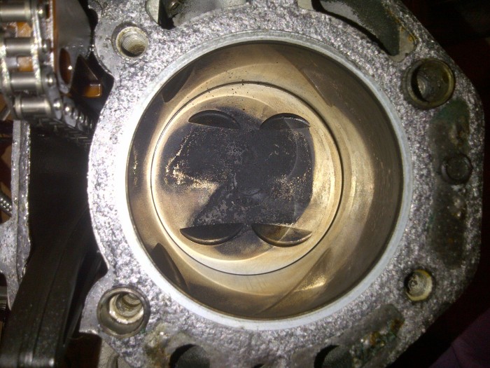

Ainsi que l'état du piston et du cylindre:
La question est: dois je démonter la culasse ? tant que j'y suis...
Et si vous voyez quelque chose dis le moi !
- j'ai aussi acheté de la laine de céramique pour mon supertrapp, je dois la monter.
Ciao banzai !

33 ans6767 messages 4141 images
Posté le 11-03-2013, à 21:47
Bon,
dans la foulée j'ai aussi démonté la cylindre et le carter d'allumage dimanche aprem,
et je peux vous dire que l'état général du moteur est nickel !

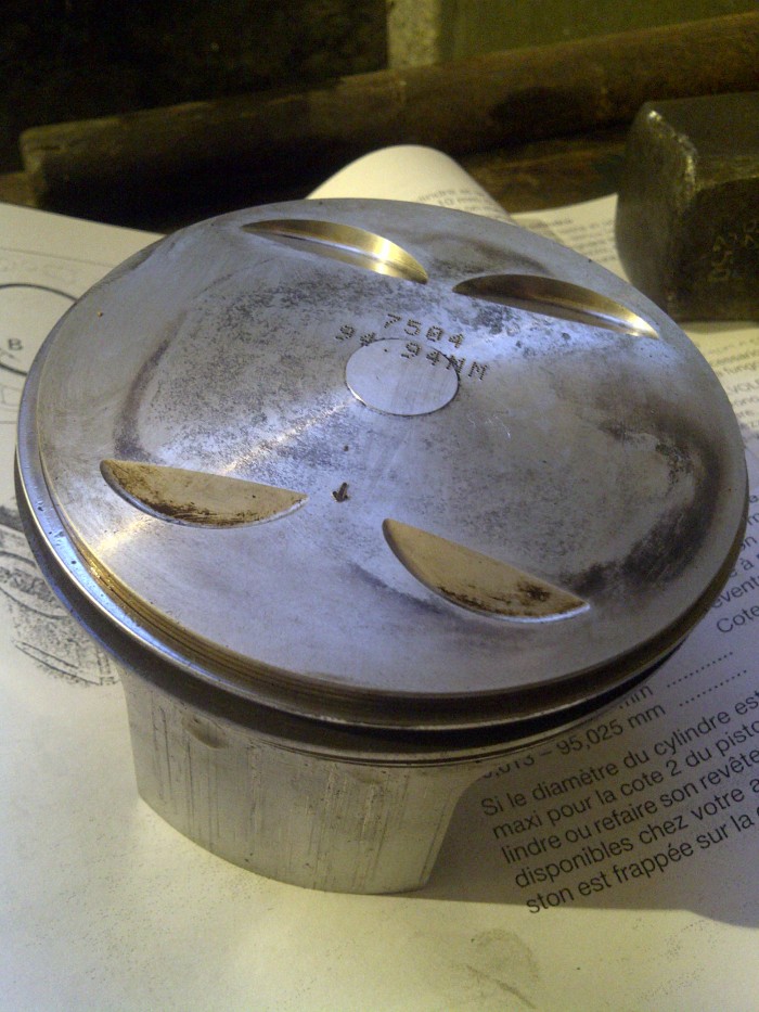

Juste la présence de fines rayures sur la jupe du piston seulement, d'une fine couche de calamine à déplorer, et mon joint culasse/cylindre pas au top de sa forme.
Pour ceux qui ont des bons plans pour une pochette de joints...je suis preneur. je fais le test d'étanchéité des soupapes le week-end prochain après avoir tout bien nettoyé.
Et une photo du piston sorti:
J'attend vos retour avec impatience !
"Je penche, donc je suis."Moto(s) : YAMAHA MT-03 660 KTM ER 600 lC4

Posté le 25-03-2013, à 21:23
Bonsoir,
un rapide message pour dire que ma béquille est soudée sur le cadre, et le bati arrière en alu va être réparé d'ici la fin de la semaine...ensuite carrossier !
Je suis en train de checker les pièces sur ktm klassiker, et je m'interroge sur la référence de mon joints spi de fourche (diamètre 40) car la rt présente plusieurs modèles de fourche...de même pour les joint racleur de fourche.
Help ?
Merci d'avance !
