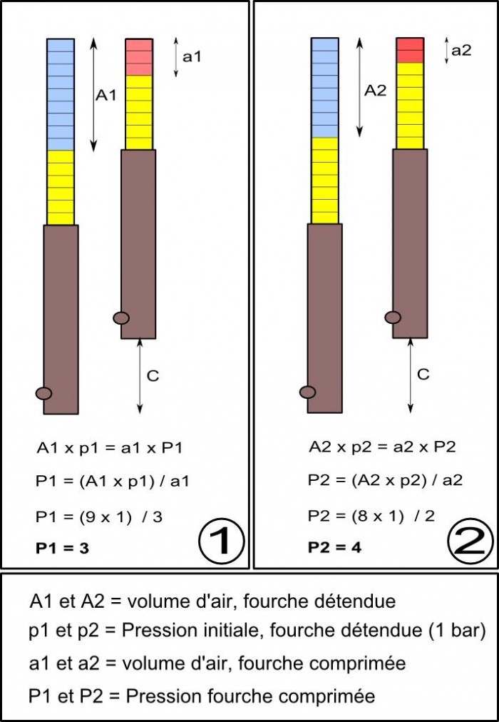

Tout dépend de ce que tu appelles "plus d'air"  😉
Si c'est plus de pression, effectivement, elle sera plus dure. Certaine Marzo avait cette possibilité de gonflage, jusqu'à deux bar.
Mais là, on parle de l'espace laissé au dessus de l'huile. plus il est important (plus d'air), moins la pression, résultante de l'enfoncement de la fourche, sera grande. En corollaire, la fourche sera plus souple.
Posté le 04-01-2013, à 20:19
Oui le niveau restant d air sans pression, plus le niveau d huile est bas plus c est dure, on me l a apris comme ça  🙂
Moto(s) : ktm 300 exc 2020
Posté le 04-01-2013, à 20:44
Ou tu as mal perçu le message?? ou c'est moi qui me goure? Mais la physique dit que je me trompe pas .. donc... 🙄
Un p'tit schéma très très basique, qui s'appuie sur la mécanik des fluides... très approximatif   🙄
mais bon. :clin:
La base, La pression double quand le volume diminue de moitié. Vrai, lorsque certaines conditions sont vérifiées, un peu moins dans notre cas. Mais ça le fait quand même.  ;)
Cas 1 : niveau d'huile bas. Cas 2 : niveau haut.
