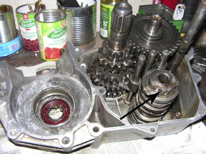

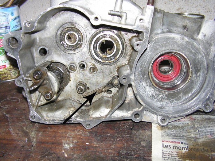

Salut à tous, je coince sur le remontage de mon bas moteur de KTM 390..."y'a t-il une astuce pour bloquer le petite clavette du barillet de sélection des vitesses lors du remontage des carters??" car elle m'empêche de refermer mon moteur....merci à vous :(

Posté le 23-01-2013, à 08:13
oui, très simple, tu fait sauter le ressort et lorsque les arbres et le tambour de selection sont en place
tu remet le ressort !  ;)

Posté le 23-01-2013, à 12:19
euhhhh moi j'aurais remonté l'ensemble boite dans le carter gauche, ça me paraît mécaniquement plus logique...pas dans le droit!!! mais bon, je ne connais pas le bloc 390...
Posté le 23-01-2013, à 13:02
oui Pat as raison, comme sur les 54 et 541 etc...
je n'ai pas fait la remarque pensant que c'était juste pour la foto et l'explication
bien évidemment, lors du démontage tout étant dans le carter gauche, il faut remonter de la même façon
Thierry, si t'as pas des ptits doigts..., faut s'aider d'un tourne qui vis !

Posté le 23-01-2013, à 17:35
Bon, d'accord les gars!!! y'a un petit bout de temps que j'ai pas mis les mains dans un bloc moteur...j'avoue!! mais lorsque je l'ai démonter, le carter côté gauche est venu plus facilement que le droit...donc je ne me suis pas trop posé de question...jusqu'au remontage..!! 🙄 maintenant je comprend mieux la subtilité...bon, je vais remettre tout ça dans le bon sens...je suppose qu'il faut réussir à prendre l'ensemble de la boite et non pas éléments par éléments??...merci les gars...

Posté le 23-01-2013, à 18:05
bah non, ce sera plus fastoche si, tu sors les deux arbres, tu ré-enquille le tout en les maintenant +/- assemblés et ensuite tu remontes  les fourchettes puis le rocher (barrillet) de sélection ...c'est un jeu de patience à la con que j'aime pas trop personnellement...les premières fois, putain les crises de nerfs!!!  😜  😜  😜  😄  😄  😄
Posté le 23-01-2013, à 18:16
d'abord les arbres munis de leurs fourchettes, puis le barillet de sélection
c'est vrai que, quand ça rentre pas direct, t'as envie de tout lourder  😄  😄  😄

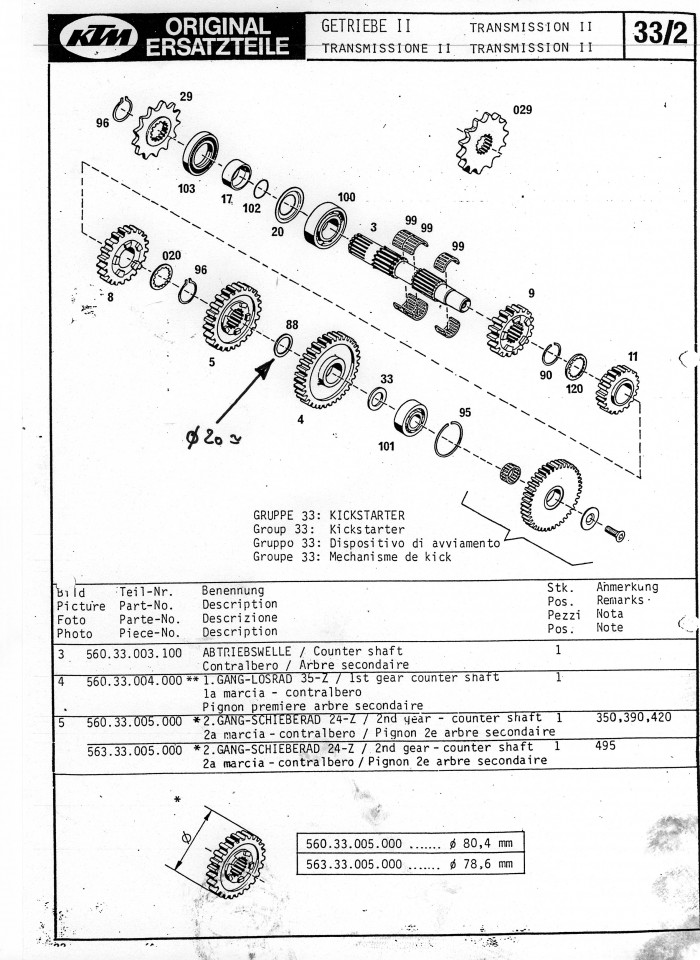

salut à vous...bon, après avoir galéré pendant des heures pour remonter cette p....n de boite de vitesse...vl'a ti pas qu'il me manque une rondelle!!!... 😜 (voir page ci-dessous)...donc je suis coincé!! j'ai fouillé dans tout mon tas de rondelle que j'ai chez moi...et rien ne correspond!! c'est apparemment un diamètre 20 intérieur...alors, si une âme charitable à ça chez lui...je suis sauvé.... 😂

Posté le 25-01-2013, à 19:59
dans mon cas c'était sur l'arbre primaire
pas possible la 88, la 33 oui contre le roulement
la 88 maintient les demi cages 99 dans le pignon 4, coté interieur

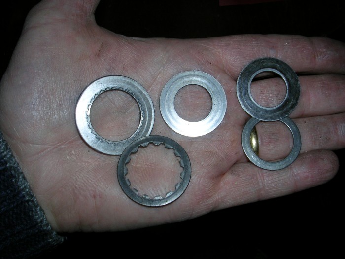

Posté le 25-01-2013, à 20:04
Thierry, voilà ce que j'ai comme rondelles dans le carton de mes boites incomplètes.
Je n'ai pas de boite non montées en stock et ça m'ennuie un peu d'ouvrir un bas moteur pour en extraire la rondelle.... 😉  😉  😉  😉
en revanche, il; faudrait que tu me dise le diamètre intérieur, l'extérieur en gros et surtout l'épaisseur

Posté le 25-01-2013, à 20:06
j'en ai bin une, mais j'en ai b'soin
je dirais celle a droite, en bas
les cotes
21.25x28x1
Posté le 25-01-2013, à 20:15
bah celle en bas à droite fait 1.03mm d'épaisseur, 20.25 de diamètre intérieur et 27.55 d'extérieur...
ça irait Thorm??
Posté le 25-01-2013, à 20:20
oui c'est ça Pat, j'arrondi un peu
Posté le 25-01-2013, à 20:21
ah non sorry, 21.25 int

Posté le 25-01-2013, à 20:31
ah oui, je connaissais, mais j'avais oublié ce site!! mais bon, y'a pas de 21.25
64 ans156156 messages 8787 images
Posté le 26-01-2013, à 13:18
bin oui, comme dit martin...la rondelle en bas à droite m'intéresse...!! elle va sûrement m'aider à remonter ma boite...alors cher Administrateur, si tu es vendeur...je prends!! 😂 ...encore merci les gars de s'intéresser à mon cas!!!  👍
