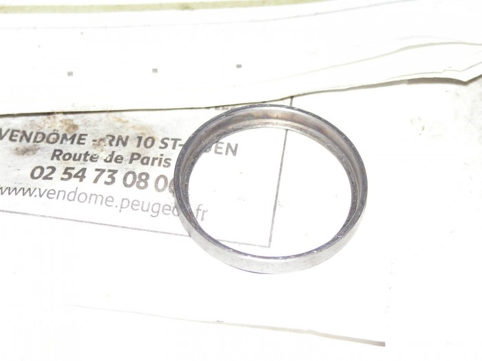

Bien reçu la rondelle....Martin...merci à toi!! mais un chouilla trop petite...pas grave, j'ai agrandi le diamètre intérieur à la meuleuse...et Hop! impeccable...ça rentre...boite remonté, moteur fermé, le tour est joué...

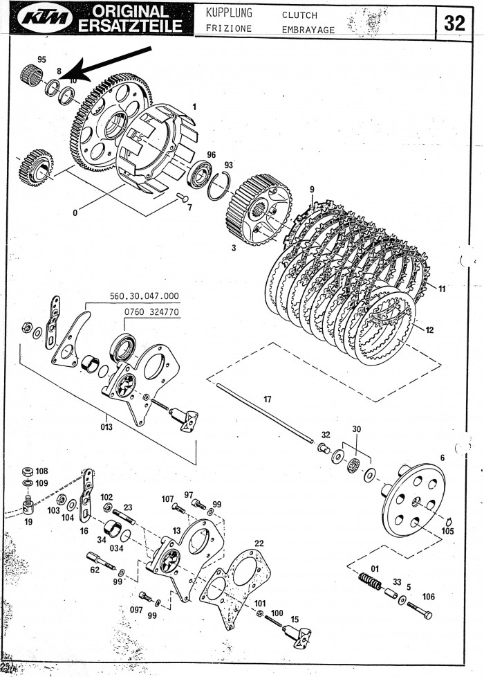

Salut les gars...c'est encore moi!! le casse-couille de service... 🙄 bon, j'ai compris pourquoi il me manque des pièces dans ce p....n de moteur!! en fait, les pièces étaient manquantes au démontage...mais j'ai pas fait gaffe...ça m'a sauté aux yeux aujourd'hui, car au remontage mon embrayage j'ai une rondelle en 2 parties qui n'est pas là....voir ci-dessous...je veux bien que ça m'arrive une fois...mais la!! y'a un soucis...donc, voilà mon soucis...cette fameuse rondelle...fait chier "les rondelles"!!! 😡

elle est divisé en 2 par le centre...un peu comme la cages aiguilles que l'ont trouve sur le pignon à côté de l'embrayage!! en fait, cette rondelle forme 2 demi cercle et vient ce loger dans la rondelle n°10 en forme de L...pas très clair mon explication!! si?? smiley09

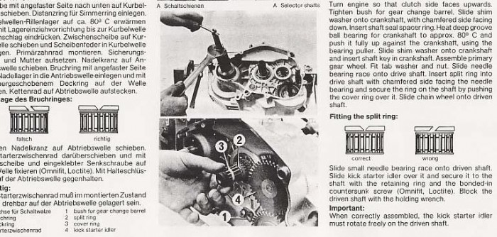

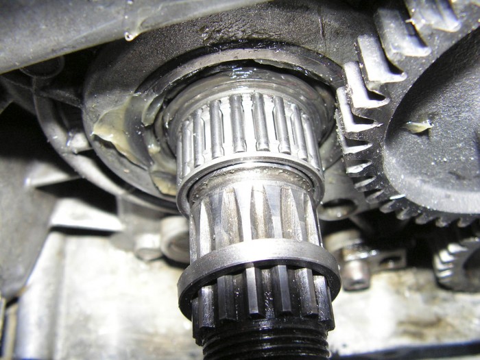

voilà...c'est ça...à l'emplacement N°2!! merci "GS-600-XC"...elle vient ce loger dans la gorge qui est devant la cage aiguille et la rondelle en L vient la recouvrir...photo ci-dessous...

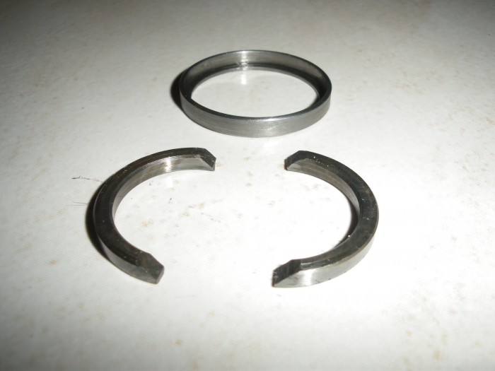

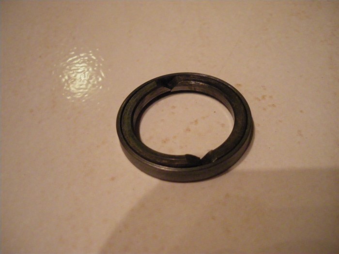

Moi aussi   j ai fait une ptit revision sur mon 390 "MC"    et cette  rondelle    j en ai une en rab
Remontage bas moteur KTM 390
si tu veux   je te la  donne
