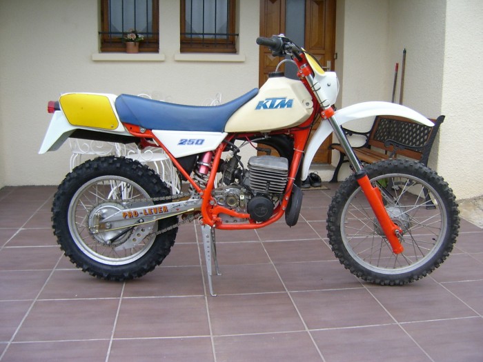

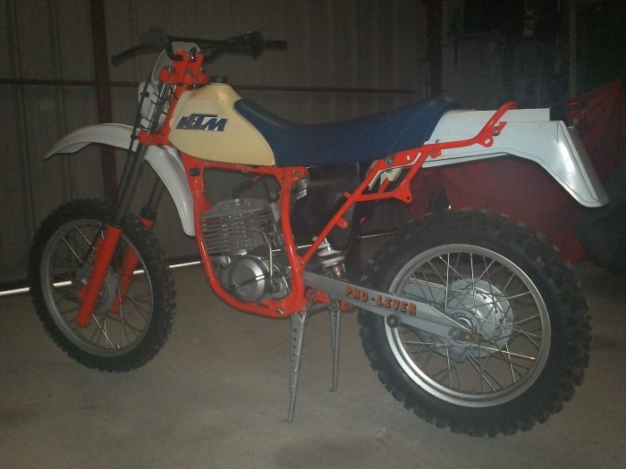

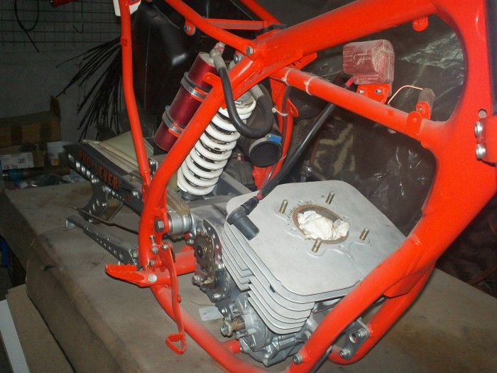

je me  suis depuis l'an dernier replongé dans la "compétion"  en faisant la saison entiére du trophé de france à l'ancienne. J'ai fait cette saison d'enduro (j'en avais jamais fait ,que du cross) avec une cagiva 125 WRX. Ayant pris du plaisir j'ai décidé de reprendre le service encore une saison mais avec une moto que je connaissais et apprécié à l'époque en motocross. J'ai donc acheté un GS PL 240 de 1983 pratiquement terminé et une autre 3/4 terminé (cf photos) Pour la terminer il me manque surtout une fourche 38 avec sa roue (j'ai deux fourches refaites mais avec disque beu....rk), un piston  (ma côte atuelle est de 70mm)
Si vous avez des pistes pour trouver cela je suis à votre écoute .
La moto en cours de finition
nouvelle moto 240 GS PL en preparation pour la saison à venir
la deuxiéme en l etat actuel j 'ai les piéces qui vont avec mais a finaliser comme écrit plus haut

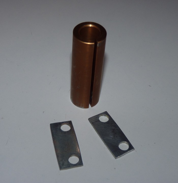

Salut, il est tout à fait possible de monter une roue à tambour sans rien modifier sur la fourche. Il faut juste fabriquer une bague pour l'axe de roue et percer le fourreau gauche pour fixer la patte d'ancrage du frein
64 ans5353 messages 2525 images
Posté le 27-01-2013, à 11:14
salut merci pour réponse, j'ai bien vu cette modif sur le forum mais je n'ai pas les moyens technique pour réaliser la bague sur l 'axe et la petite entretoise pour ne pas casser le fourreau. As tu un tuyau pour me le procurer moyennant fiance bien-sûr. cordialement
Moto(s) : 125 et 240 ktm 1985
65 ans389389 messages 177177 images
Posté le 27-01-2013, à 11:39
Pour la bague et les 2 plaquettes, je regarde ça et je te tiens au courant. Ca pourra te dépanner en attendant de trouver ton bonheur. Je suis également en train de restaurer la même moto que toi
Posté le 31-01-2013, à 20:06
Si tu es toujours intéressé, voilà ce que je peux t'envoyer : une bague Alu pour la fourche côté gauche et 2 petites plaquettes métalliques de sécurité pour le serrage de l'axe. Ca te coutera les frais de port, mais je ne sais pas encore exactement combien ça fait, je dois me renseigner à La Poste

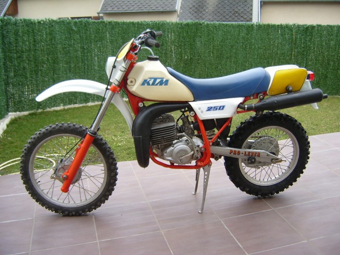

salut a tous apres quelques heures de boulot la gs pl est prête pour l'ouverture du championnat a bouteville. je vous la présente en photo. Je vais m'attaquer à la deuxiéme au trois quart terminée
Posté le 13-03-2013, à 20:36
Salut, elle est vraiment très belle ! La mienne est encore loin de ce stade... Peux-tu me dire quels pneus (marque et taille) tu utilises ?
Sais-tu si sur ta moto, il y a un régulateur de tension 6V sur le circuit d'éclairage, destiné à limiter la tension électrique à haut régime et éviter de claquer les lampes ? Merci pour tes réponses
N'oublie pas de prendre du plaisir à rouler
Posté le 14-03-2013, à 09:29
ouhhh félicitations, elle est superbe!!! et moi, rien que le cavalier porte numéro arrière me fait flasher!!! 😉  d'ailleurs si quelqu'un a ça qui traine, il ne me manque que ça pour ma 125/83...le peux l'échanger contre un modèle 81 ou un modèle 82

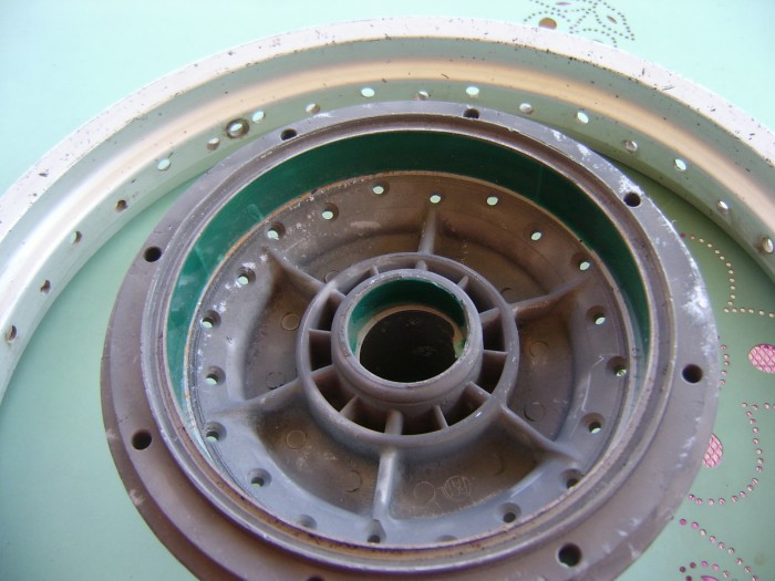

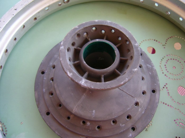

Posté le 27-03-2013, à 08:31

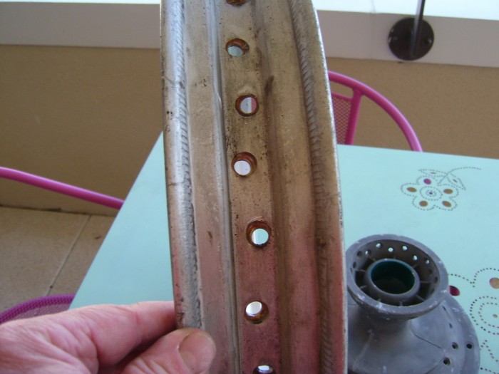

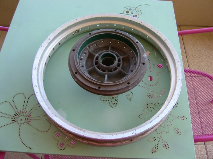

SALUT PHILIPE JE TE TRANSMETS LES PHOTOS DE LA JANTE ET DE SON GRAND MOYEU.JE N AI PAS TROUVE D AUTRES PIECES CORDIALEMENT
Posté le 27-03-2013, à 11:45
Salut Régis, tout est parfait pour moi ! Je t'ai répondu sur ta MP. Félicitations, j'ai vu les résultats de Bouteville, ça a dû être une belle journée d'enduro...
