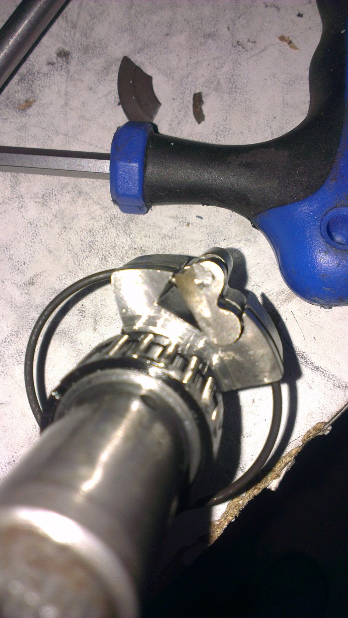

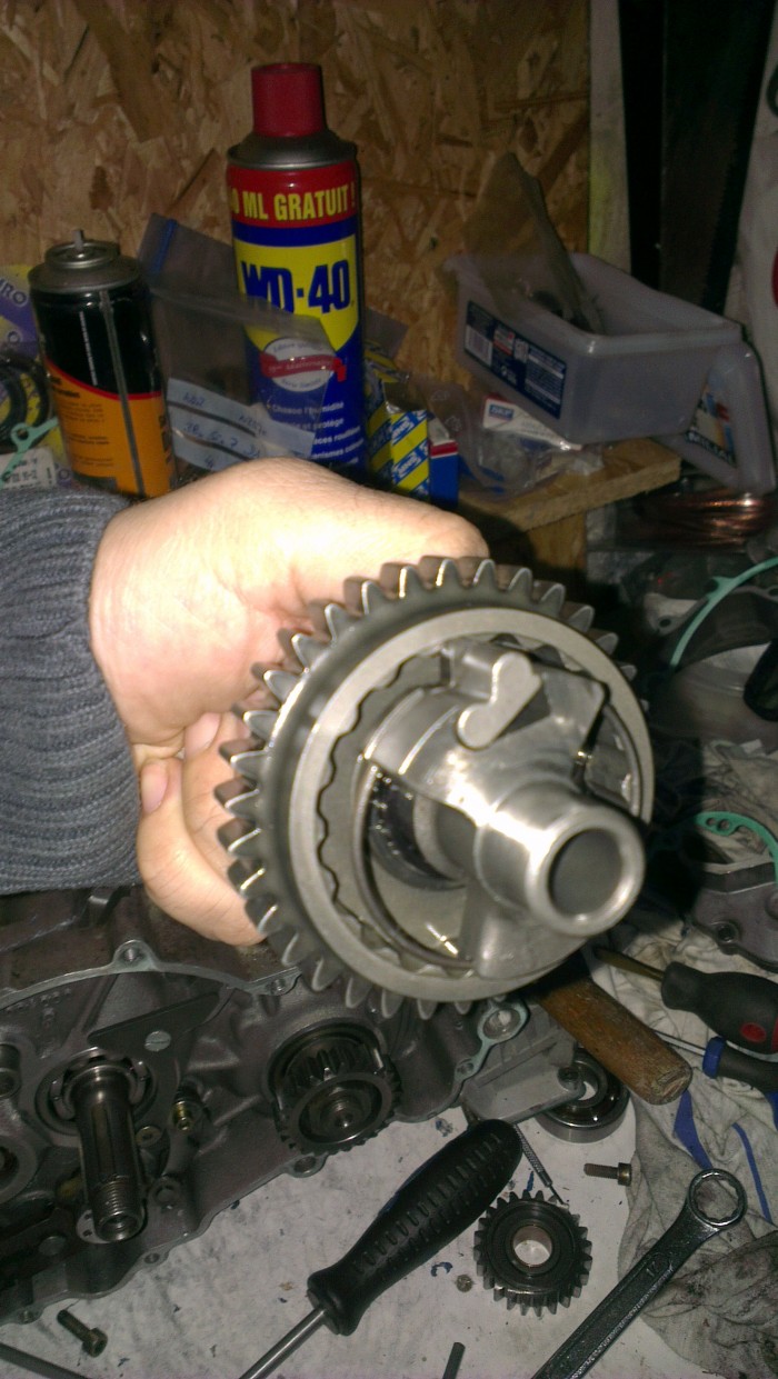

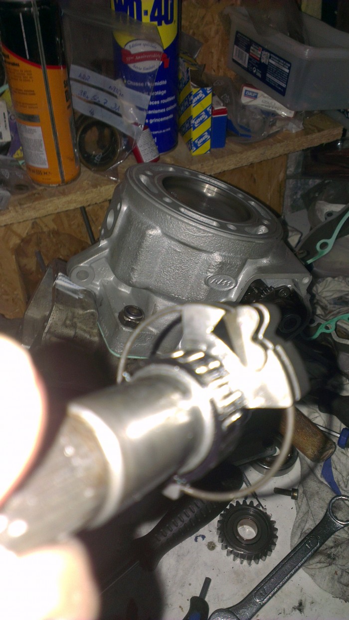

bonjour a tous voila j'ai un 300 ktm gs de 1990 et j'ai un souci au niveau du kick. enfaite je kick et 1 fois sur 3 je kick dans le vide ou defois sa veut rien savoir. donc j'ai demonter et je vois rien d'anormal a par peut etre un poil d'usure sur le pignon mais c'est infime. ensuite sur la parti qui fait revenir le kick { un espece de des de cheval } y une aiguille ou un bite mais si je l'enfonce a fond mon kick ne revient plus .je kick a la main pour voir. tout le reste et bon ,ressort bien mis enfin la je c'est pas quoi faire?si vous avez des ideés
pour les photo j'arrive pas a les sortir de mon tel mais j'y travaille.

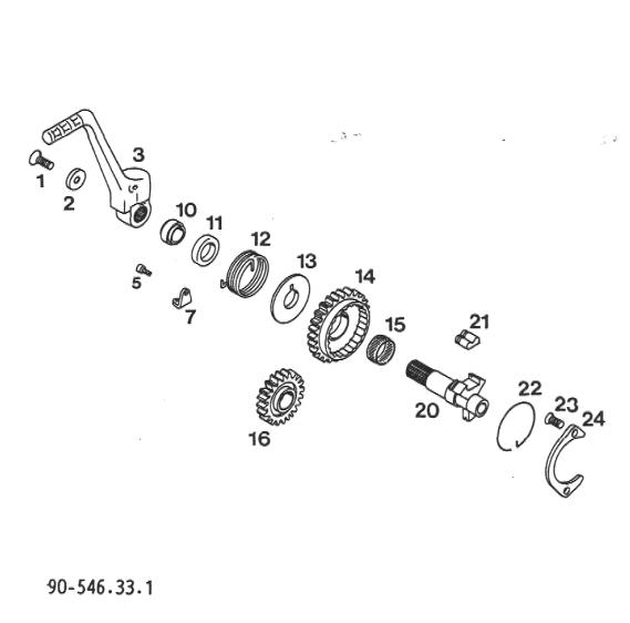

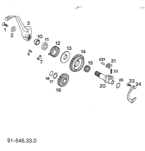

Oui, avec une tof, ça parlerait un peu plus.  🙄 à moins d'avoir la doc..  ;)
Sur le modele 91, l'entrainement du kick se fait via une roue libre à cliquet.
Il suffit que le ressort du linguet soit avachi ou cassé pour que ça déconne.

Sur 250 de 90
probleme de kick
250 de 91
probleme de kick

Posté le 16-02-2013, à 10:05
voila c'est le meme que le 90
probleme de kick
probleme de kick
probleme de kick
Posté le 16-02-2013, à 10:19
Essayes de retendre le ressort annulaire (22), en le refermant sur lui même, sans faire de pli et sans le ... casser. :clin:
La pièce (21) doit pouvoir basculer librement, dans son logement de la pièce (20).
Si le linguet est usé ou si son logement est marqué ... :cry:
Posté le 16-02-2013, à 10:31
J'ai peut-être dis une c...rie. Pour retendre le ressort, pas sûr que ce soit en le refermant mais plutôt en l'ouvrant.
Est-ce bien un petit axe que l'on voir dans le linguet?? Le ressort passe dessous l'axe??

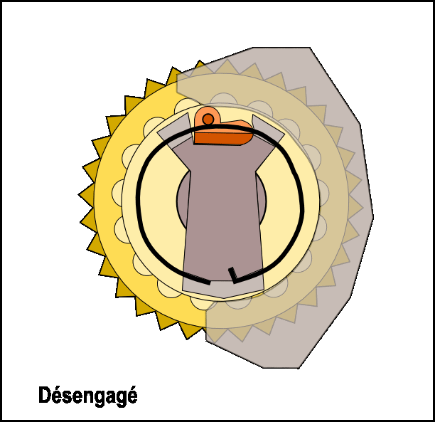

Une idée, du fonctionnement, du système.  😀
Je précise que je n'ai jamais eu la pièce en main ... donc à considérer avec bienveillance...  🙂

Posté le 16-02-2013, à 14:32
punaise toi tu gere  😂 . sa ma fait ouvrir les yeux sur la piece 24 . la j'ai refermé le ressort et sa avait l'aire de le faire moin mais sa le faisait quand meme . j'y retourne voir

Posté le 16-02-2013, à 17:59
J'ai "imaginé" comment est monté le ressort. Je ne connais pas son sens de montage.  🙄
Comment est le positionnement de l'ergot du ressort?
Le montage a changé en 91, ce n'est peut-être pas pour rien.  😉
9595 messages 33 images
Posté le 16-02-2013, à 18:04
non mais c'est exactement sa le dessin tout et bien mis. juste que la piece en forme de lune fait areter l'axe
