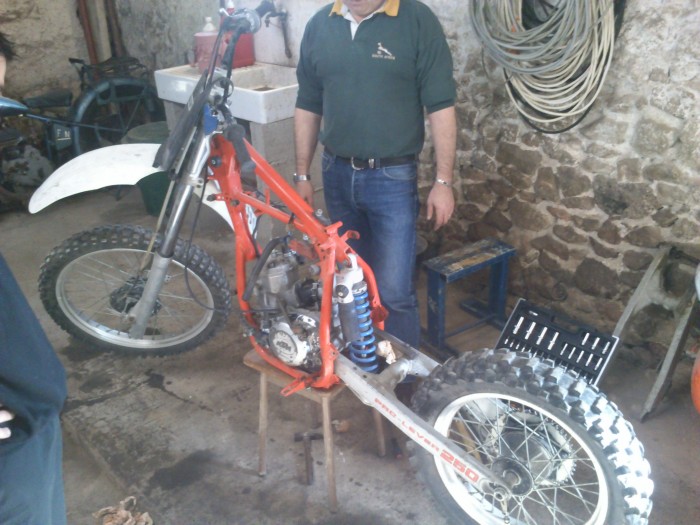

après demontage de la bete j ai eu quelque surprise

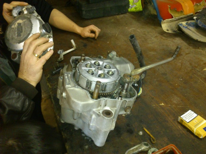

j ai ouvert le carter de boite et tout le bloc d embrayage est tombe
ensuite le carbu a du prendre un coup de meuleuse par l ancien propriétaire
la bonbonne d amortisseur casser
pas de kick, pas de pot, pas de selecteur etc la liste commence a etre longue par chance en regardant sur internet j ai trouver un lot  de 2 ktm 250 de 1984 pour piece j ai pas hesiter
samedi au boulot

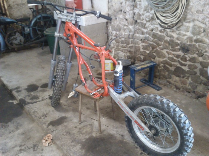

sur les piece que j ai acheter il y avait un cadre avec amortisseur et bras oscillant plus jante deja monte et repeint
restauration 250 mx de 1984
apres remontage de l embrayage

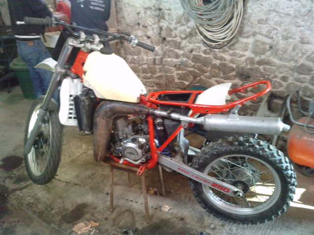

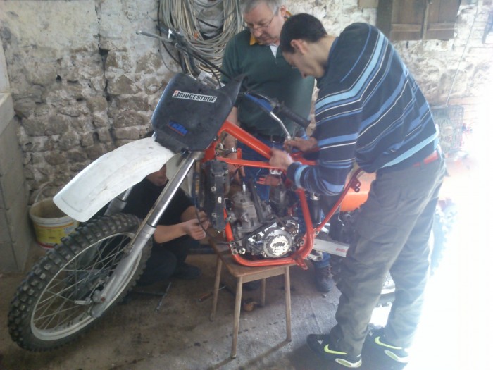

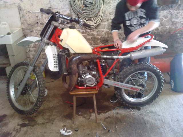

mis en place du moteur

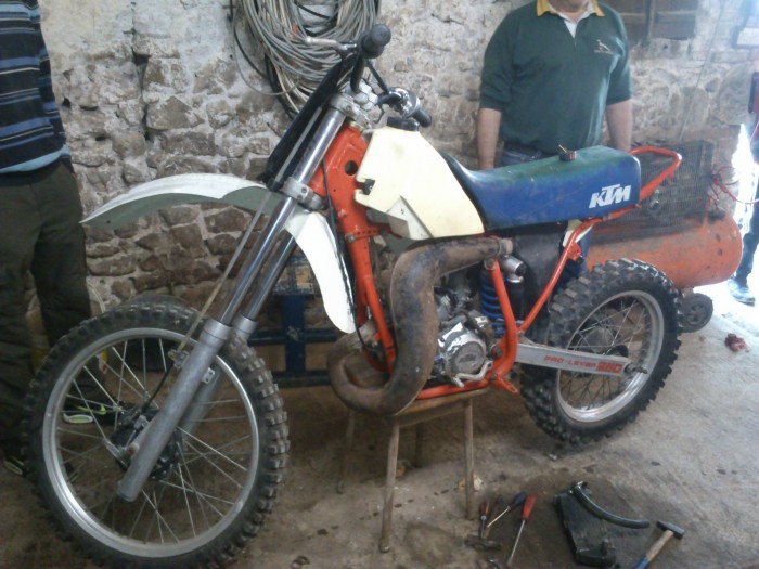

et apres on fini le montage
et apres une bonne journee de boulot
je met enfin les premier coup de kick et madame demarre certe a plein regime
donc je coupe tout un reglage carbu s impose et la elle tourne comme une horloge

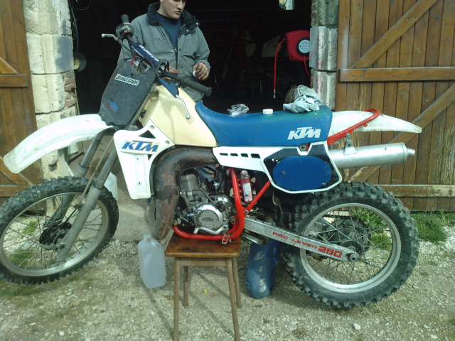

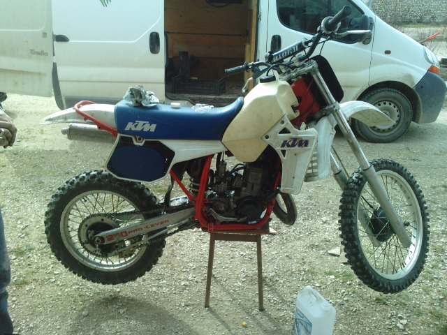

on fini de mettre les carenage pour le plaisir
prochaine etape peinture des plastiques

sympa la remise en route!!! bravo!! reste plus que la cosmétique à se taper et c'est souvent le plus sympa à faire... 👍
par contre, y'a un truc que j'comprends pas bien...
sur ta toute première photo, cadre cross sans boucle arrière de cadre et sur la dernière...y'en a une!!  😳  t'as pris un cadre enduro parce que l'autre était HS??

reponse a enduro vintage
merci et oui il reste plus que ca faire
pour repondre oui j ai pris un cadre enduro car l autre es coupee en deux sous la selle donc je vais le faire ressoouder et apres une bonne peinture

je sais pas si tu va pouvoir m aider je voudrai refaire l interieur de mes carter d embrayage(en magnesium) qui son abime avec l acide du liquide de refroidissement quel produit utilisee?
bonne continuation
Moto(s) : ktm 250 mx de 1984
29 ans246246 messages 144144 images
Posté le 17-03-2013, à 13:34
de la patte epoxy  ;)  moi aussi je vais le faire sa resiste bien, beaucoup en utilise
