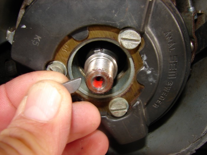

de mon coté (je polue encore !), j'ai reçu l'extracteur et la clavette (merci mc timar 😎 ), le résultat est...
la clavette y était !
probleme de demarage sur 250 gs ktm 92
